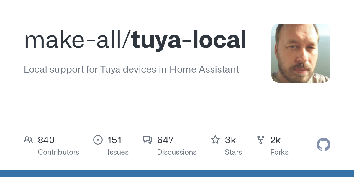

du bekommst keine Updates mehr OTA und du musst vorher alle deine Steckdosen Lokel in HA Integrieren, hierzu gibt es die Integration Tuya Lokal.

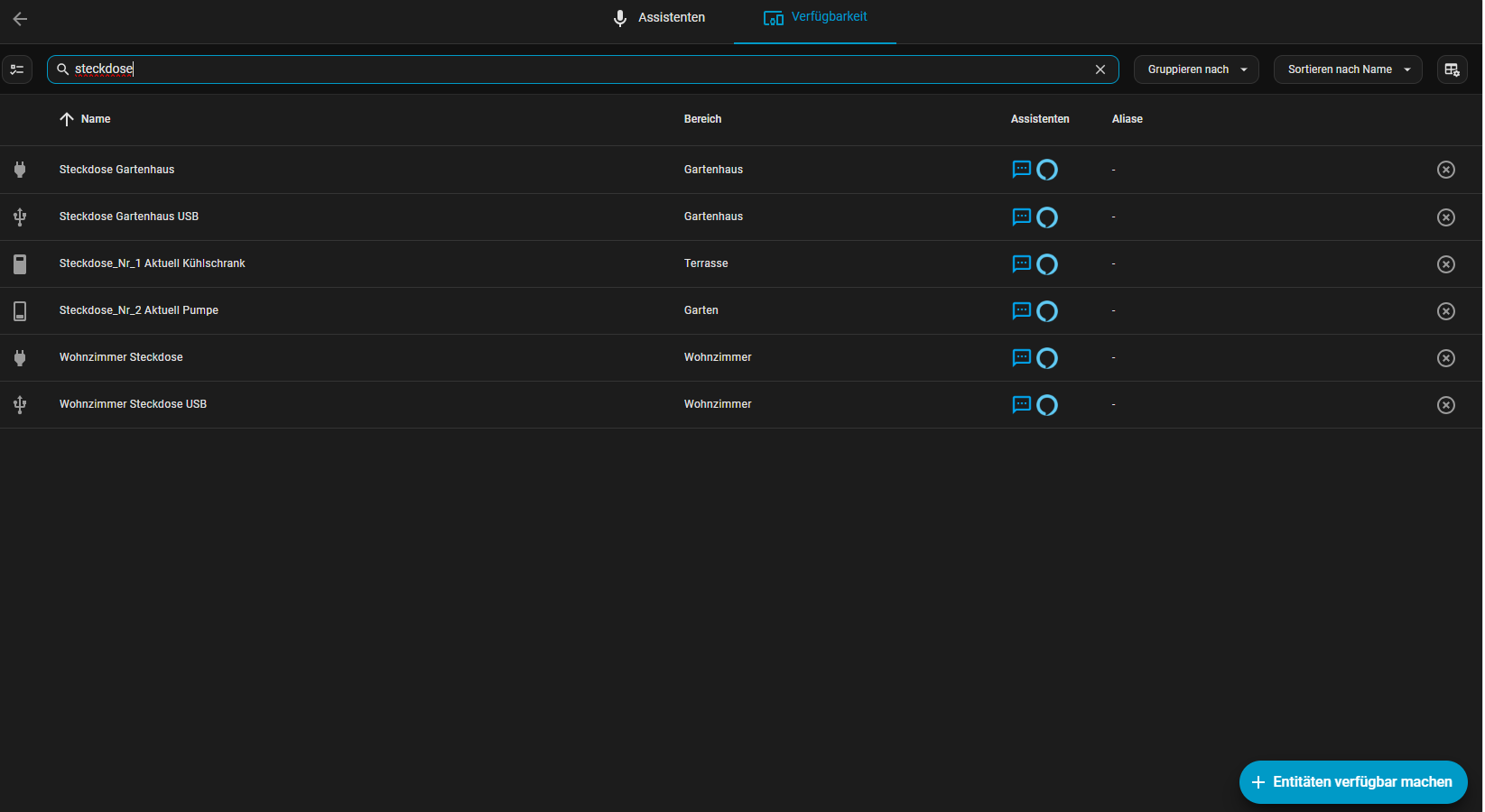

Danach gibst du deine Steckdosen an die Alexa weiter, HA/Einstellungen/Sprachsteuerung… und kannst sie über Sprache steuern, dazu musst du sie in der Alexa App aber fertig Konfigurieren (Raum zuweisen).

Ich benutze dafür auch Tuya local nicht zu verwechseln mit Local tuya
Der Name sagt es bereits - läuft komplett lokal.

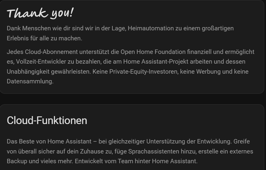

Das kann man aber relativ einfach lösen, über den Sprachassistenten von HA in Verbindung mit dem Nabu Casa Konto.
BTW - Zigbee-Geräte laufen nativ schon ohne Cloud, und OTA funktioniert bei Zigbee2MQTT jederzeit, mit dafür geeignetetn Geräten, wie z.B. SmartPlugs. Zigbee-Geräte kann man dann ebenfalls über den Sprachassistenten für ALEXA verfügbar machen.
Ich habe vor einiger Zeit für mich entschieden, ein Nabu Casa Konto anzulegen und dafür Geld zu bezahlen. Zurzeit 75,-€ pro Jahr.
Mahlzeit, wenn du einen Fritzbox nutzt, dann schaue dir dochmal das Fritz!Portal für Home Assistant an.
Damit kannst du für die gewünschten Geräte ganz einfach innerhalb von HA die Internetverbindung sperren oder wieder freigeben.
Ich Unterstütze gerne Nabu Casa :+1:t2:
Dito, eines der wenigen Cloudabos das ich habe. Will sonst mit solchen Diensten nichts zu tun haben, aber bei HA macht das für mich durchaus Sinn. Die Entwickler werden unterstützt und bieten dafür einen super Smarthome-Tool, was letztlich völlig kostenfrei für uns ist. Daher werde ich das auch weiterhin unterstützen. :slight_smile:

Ja, da für ist die vorgeschlagene Lösung mit Tuya Local + Internetzugang sperren perfekt für dich :slight_smile:
Ist zwar unwahrscheinlich, aber auch nicht ausgeschlossen. Es ist immer gut, so viel wie möglich lokal zu haben. Und wenn das möglich ist (z.B. durch Tuya Local) sollte man das immer nutzen. Auch um Unabhängig von Serverstörungen o.Ä. zu sein

Ich muss noch schauen ob ich Tuya Local zu laufen bekomme. Habe es gestern um 23 Uhr geschafft zumindest zu installieren. Jetzt muss ich noch Konto erstellen usw.
