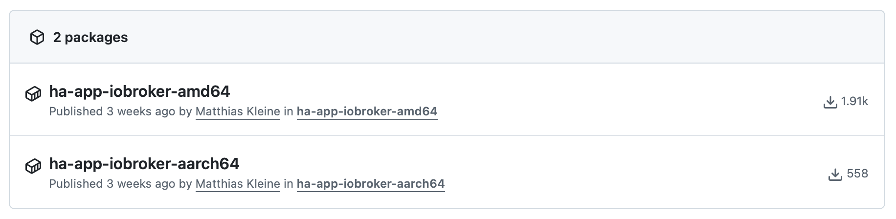

Am Ende habe ich das für mich entwickelt und dann auf GitHub zur Verfügung gestellt und auf YouTube gezeigt. Mehr nicht. Ich denke über 2500 Downloads der App sprechen für sich:

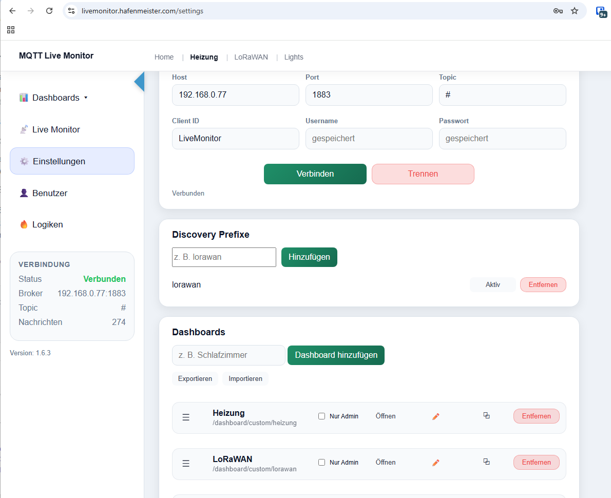

Ich versuche mal auf die Schnelle eine Demo zu bauen.
Aber klar, muss ja nicht für jeden passen, soll jeder machen, wie es für ihn selber passt.
Nachtrag:

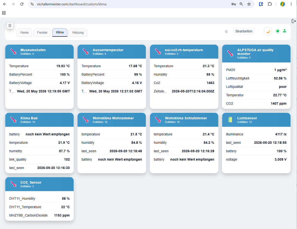

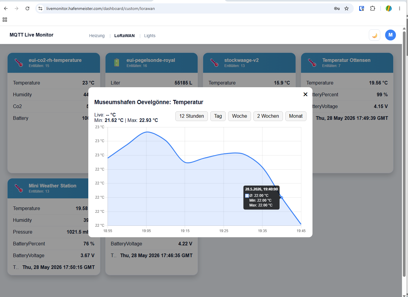

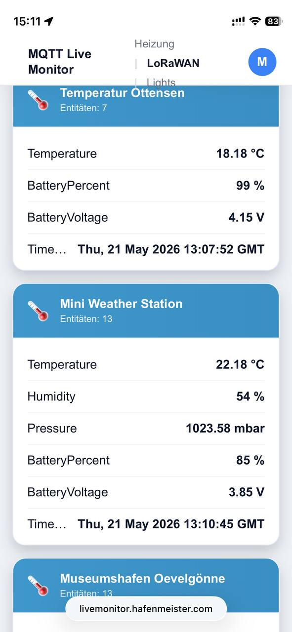

Hier die angekündigte Demo, es ist wirklich Demo, also keine Hemmungen da rum zu schalten. Ich finde es gerade auf dem Handy gelungen, wirkt wie eine App. Es gibt auch verschiedene Benutzer Level (Admin, für die Frau, Kinder, Enkel z.B.) Ein normaler Nutzer bekommt also nur das zu sehen, was er soll, so sieht es für den admin aus, mit Seitenleiste für die Einstellungen:
https://livemonitor.hafenmeister.com/
Benutzer: MqttLive
(zusammengeschrieben großes M und großes L)
Passwort: Monitor
NEU: Darkmode Option
Die Iobroker App in HA ist keine Voraussetzung, man kann auch nur Iobroker haben, oder nur HA (beides egal wie installiert)
ganz Neu: Visualisiertes Historie

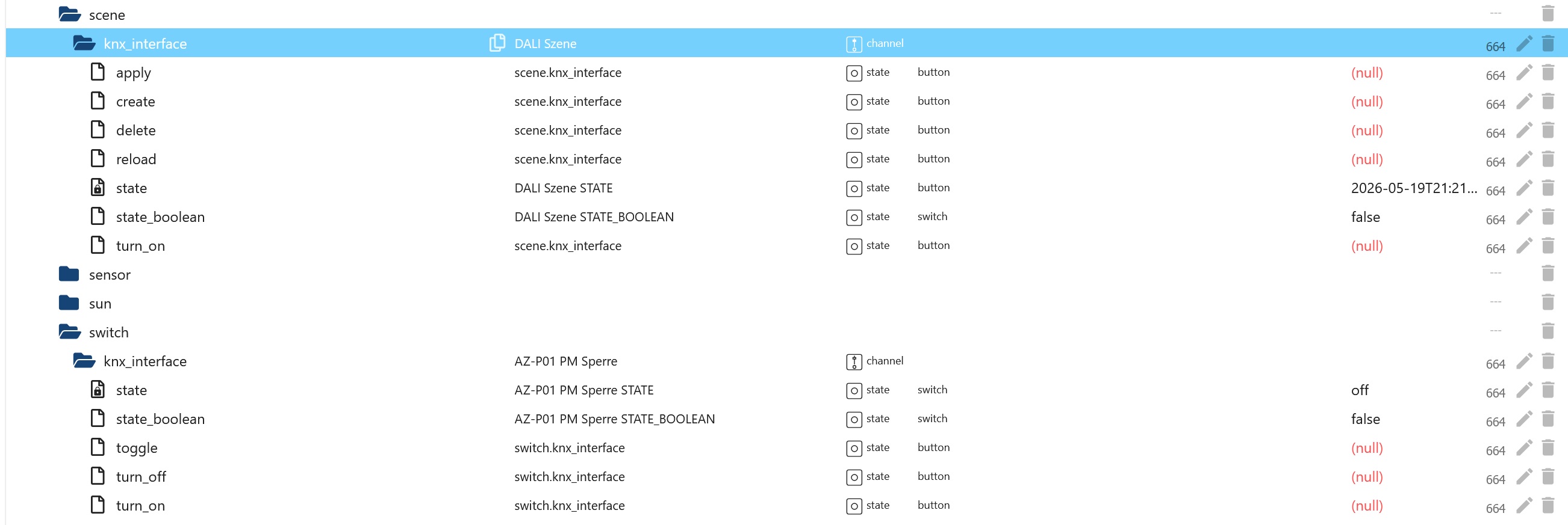

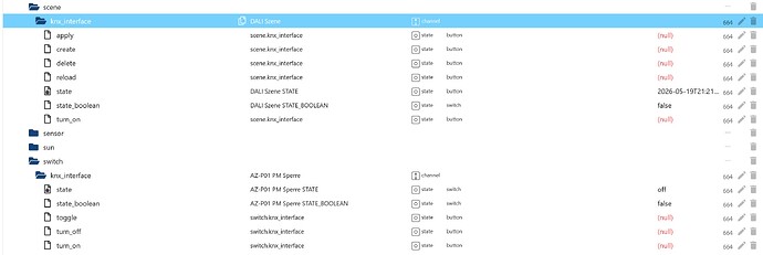

Ich habe hier Probleme mit Entities (hass.99.entities.scene.knx_interface) in IOB.
In der HA KNX-Konfiguration eine (DALI) Szene eingebunden (gültige DPTs: 17.001, 18.001) bei IOB kommt aber nur Murks an (siehe Bild).
Jemand eine Idee, um das Problem zu lösen?

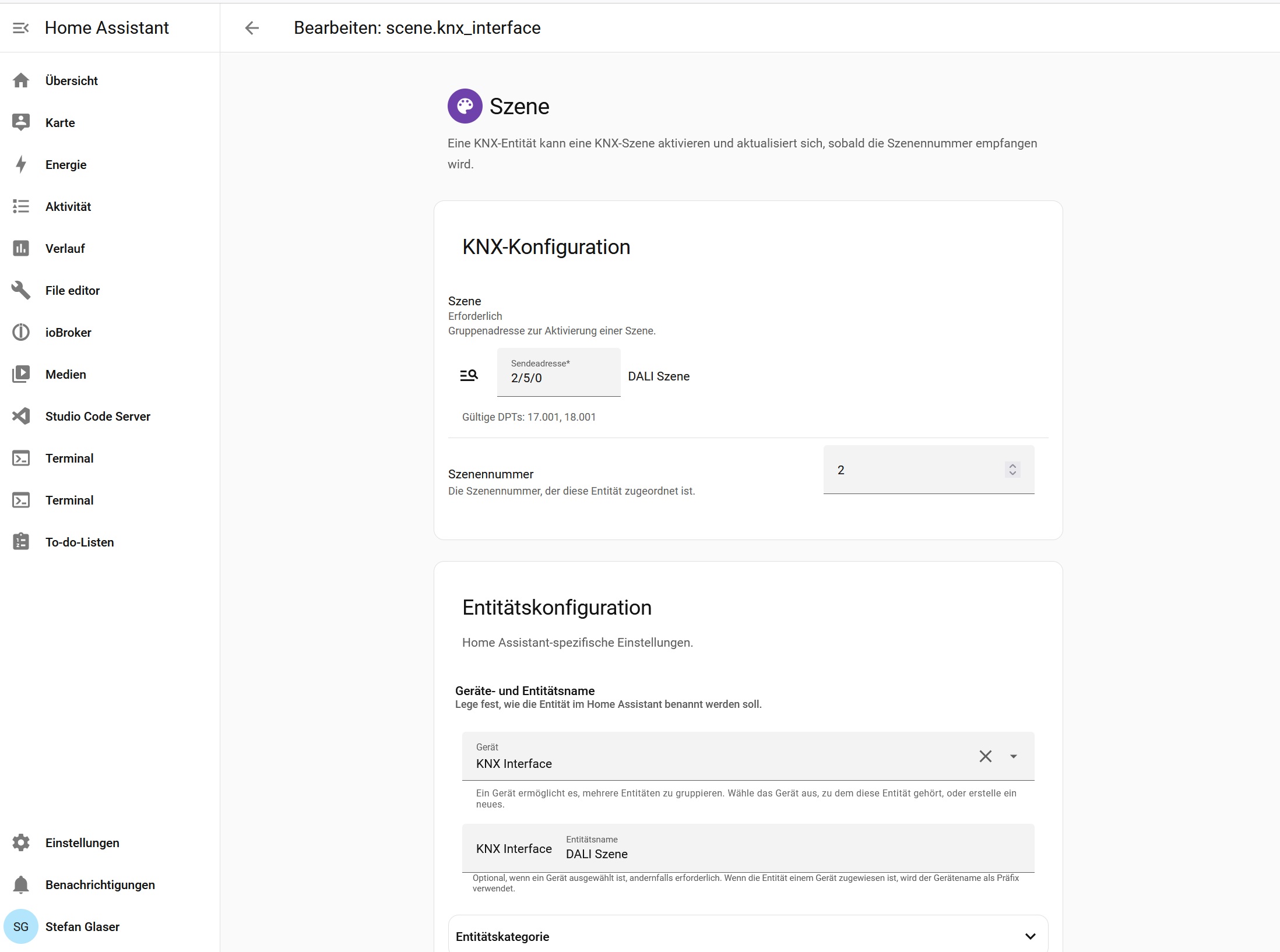

Wie sieht’s denn in HA aus?
Ehrlich gesagt, ich gehe Inzwischen davon aus das KNX ↔ HA nicht mit Szenen umgehen kann.
Der Hinweis: „Eine KNX-Entität kann eine KNX-Szene aktivieren und aktualisiert sich, sobald die Szenennummer empfangen wird.“
und
„Szenennummer: Die Szenennummer, der diese Entität zugeordnet ist“
Heißt dann wohl, es wird ein bool erzeugt, wenn die Hinterlegte Szene → korrekt gesagt Szenen Nummer (in meinem Fall: 2) aufgerufen wird.
Irgendwie nicht ganz der Sinn der Sache (oder auch was für ein Quatsch).
IOB kann dann auch nichts retten, was HA versaut.
Den hass.99.entities.scene.knx_interface.state_boolean kann ich übrigens auf true setzten, dann wird die Szene ausgelöst. Incoming → Szene auslösen über KNX ändert den boolean nichts.
Zum Setzen könnten (müsste man) dann für jede Szene einen eignen Eintrag machen (in meinen Fall 4 Stück, bei dieser Szene) , dann kann man ihn setzen, empfangen ist aber nicht drin.
So ein Blödsinn fange ich erst gar nicht erst an, da muss dann wohl der KNX Adapter vom IOB weiter seinen Dienst tun.

Exakt. HA macht aus Szenen (KNX - DPT 17.001 Szenen Nummer, - DPT 18.001 Szenensteuerung) letztlich eine Szenennummer (1 Byte, mit Werten von 1 – 64) ein Bool (also true/false), schon eigenartig was das soll.
Letztlich probiere ich jetzt mal das (will aber auch nicht so richtig, nicht mal in HA):
.. und schon wieder sind wir bei yaml
knx:
  scene:
    - name: "StefanAus"
      address: 2/0/5
      scene_number: 1
    - name: "Stefan2"
      address: 2/0/5
      scene_number: 2
    - name: "Stefan3"
      address: 2/0/5
      scene_number: 3
    - name: "Stefan4"
      address: 2/0/5
      scene_number: 4
Problem 02: Die Objekte/ Entities werden in IOB angelegt, aber:
  • OutToHa geht
  • InToIob nicht
