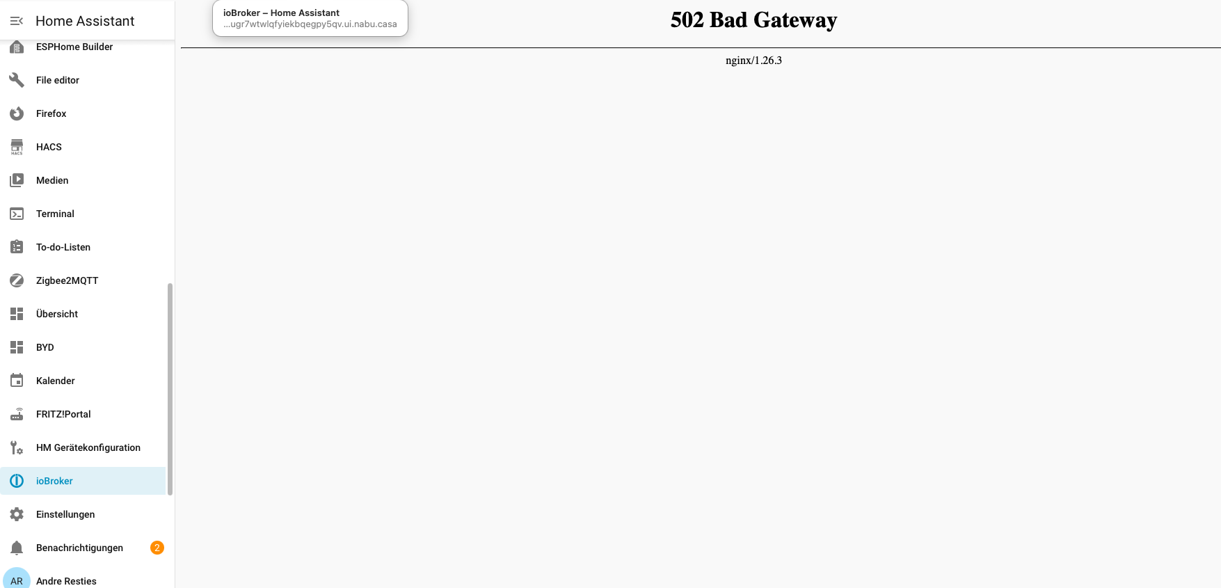

Nabend,
würde es ja gerne mal testen, bekomme aber nur folgendes.
Jemand ne Idee?
André
Home Assistant ip und :8081 Port eingeben
Genau das. Musst iobroker admin aktuell noch in extra tab öffnen.
Gibt noch ein Problem mit admin hinter proxy / nicht auf root.
Hat Matthias auch im Video erklärt.
OK, Danke, dann muss ich warten bis das gefixt ist.
Könnte damit zusammenhängen das mein HA auf Proxmox in einer VM läuft.
André
Warum? Nur weil du zur Zeit noch einen weiteren Tab aufmachen musst? Finde das ist locker zu verschmerzen.

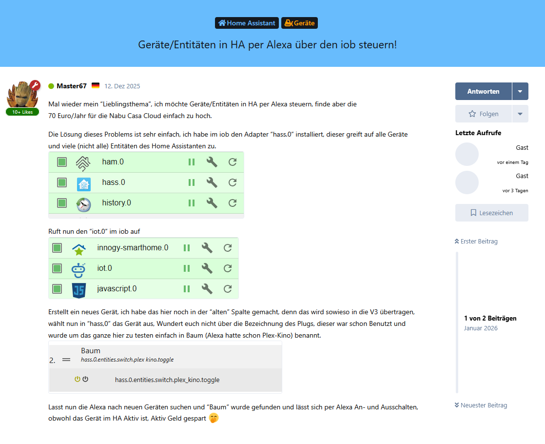

Ich nutze den iob auch nur noch für die Rollladensteuerung (HA kennt die Aktoren nicht), für das Energieflussdiagram (es gibt keine Alternative dazu in HA) und für Alexa (im iob Kosten mich das nur 35 Euro pro Jahr, in HA 70.. oder 75€).
Aber es kann jeder machen wie er will, für mich ist es nichts :slight_smile:
Sehe ich anders. Bidirektional LoRaWAN Unterstützung hast du über Iobroker Adapter und der Bridge easy in HA, ohne schwierig Downlinks komplex über NodeRed. Hoffentlich triggert dich das jetzt nicht, wenn du keine Anwendung für LoRaWAN hast. Und Sprachsteuerung in Iobroker über HA und der Matterbridge oder MatterHub kostet 0€. Das 2in1 Hybrid System spart mir im Iobroker den Matter-, IOT-, Yakah, usw. Adapter. Aber jeder kann für sich sein optimales Setup finden und das muss nicht identisch mit anderen Setups sein.
Ja… klar das geht aber auch mit HASS… habe ich selbst, aber wie o.g. wenn man den HA schon nutzt brauch ich den iob nicht.
Das ist doch ein alter Hut und geht auch mit HASS,
Was denkst wie viele Anfänger die das jetzt hier gelesen haben, haben etwas davon verstanden? :slight_smile:
Um ein paar Euro für die Sprachsteuerung für Alexa zu „sparen“ nutzt du Iobroker, den HASS Adapter, den Iot Adapter, das Assistenten Abo und den Alexa Iobroker Skill?
Du könntest ja mal einen Blick auf Matterbridge von Luligu, oder MatterHub werfen, da sparst Dir das alles und hast das kostenfrei, ohne Abo für 0€.
Btw: Ich bin Anfänger :wink:
Ich könnte ja jetzt sagen „Wer Lesen kann…“
Aber man überliest auch mal schnell was..
„Ich nutze den iob auch nur noch für die Rollladensteuerung (HA kennt die Aktoren nicht), für das Energieflussdiagram (es gibt keine Alternative dazu in HA) und für Alexa (im iob Kosten mich das nur 35 Euro pro Jahr, in HA 70.. oder 75€).“
Also hier geht es nicht um die 70 Euro, aber warum sollte ich die Zahlen wenn ich den iob eh weiter nutzen muss.
