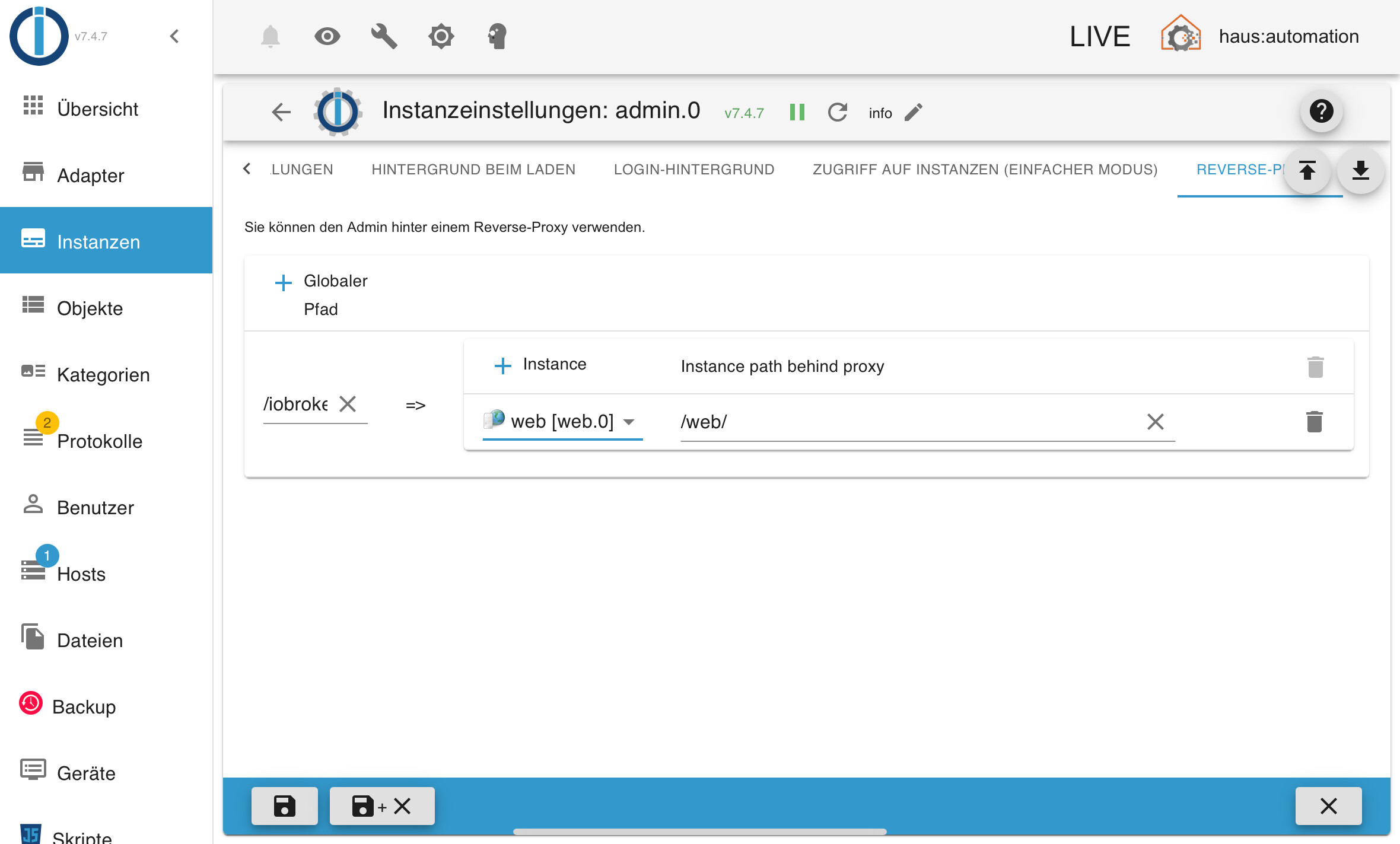

8081 ist ja nicht „der ioBroker“, sondern nur die Admin-Instanz, welche dahinter konfiguriert ist. Aber schau dir mal die Instanzeinstellungen der Admin-Instanz an. Dort kann man ebenfalls Pfade für einen Reverse Proxy konfigurieren. Glaube das ist genau dafür gedacht. Aber bin nie tiefer eingestiegen.

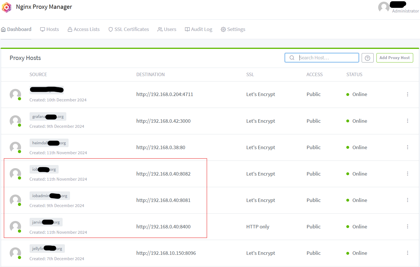

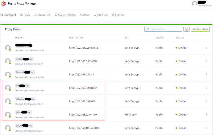

habe ioB hinter einem nginx reverse proxy (via Nginx Proxy Manager) laufen. Habe für jeden Adapter wie admin, vis und Jarvis in meinem Fall einfach eine eigene Subdomain angelegt die jeweils auf den richtigen Port des jeweiligen Adapters weiterleitet. Klappt so problemlos und man muss sich keine Ports merken.
