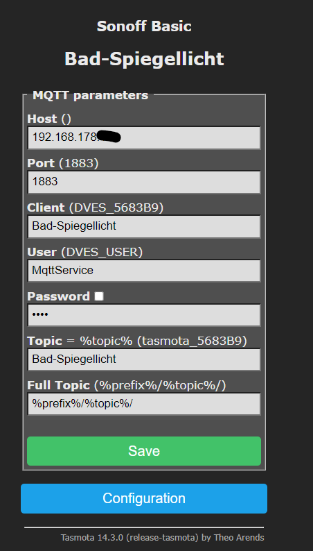

Mal so für mich, warum willst du den iobroker weiter laufen lassen? Mqtt kannst du unter HA genauso einbinden. Hatte im iobroker einen mqtt Server und da meine Sonoff bzw. Tasmota Geräte mit verbunden. Habe das jetzt alles unter HA. Dazu habe ich einen User in HA angelegt und den in den Geräten hinterlegt (wie im Foto zu sehen, ging echt easy).
