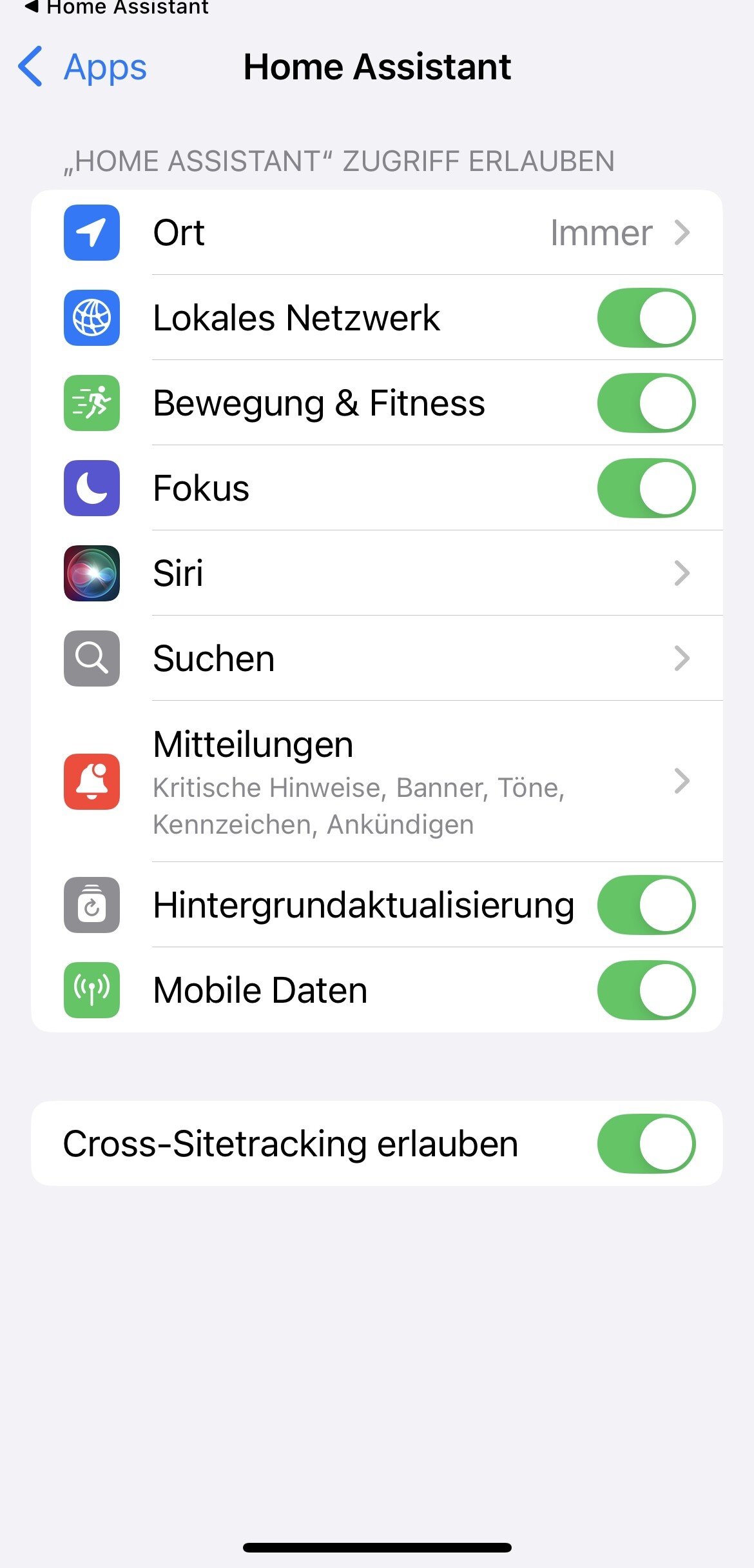

meine Frau und ich verwenden beide ein iPhone 13 mit iOS 18.3.1 und der HA-App.

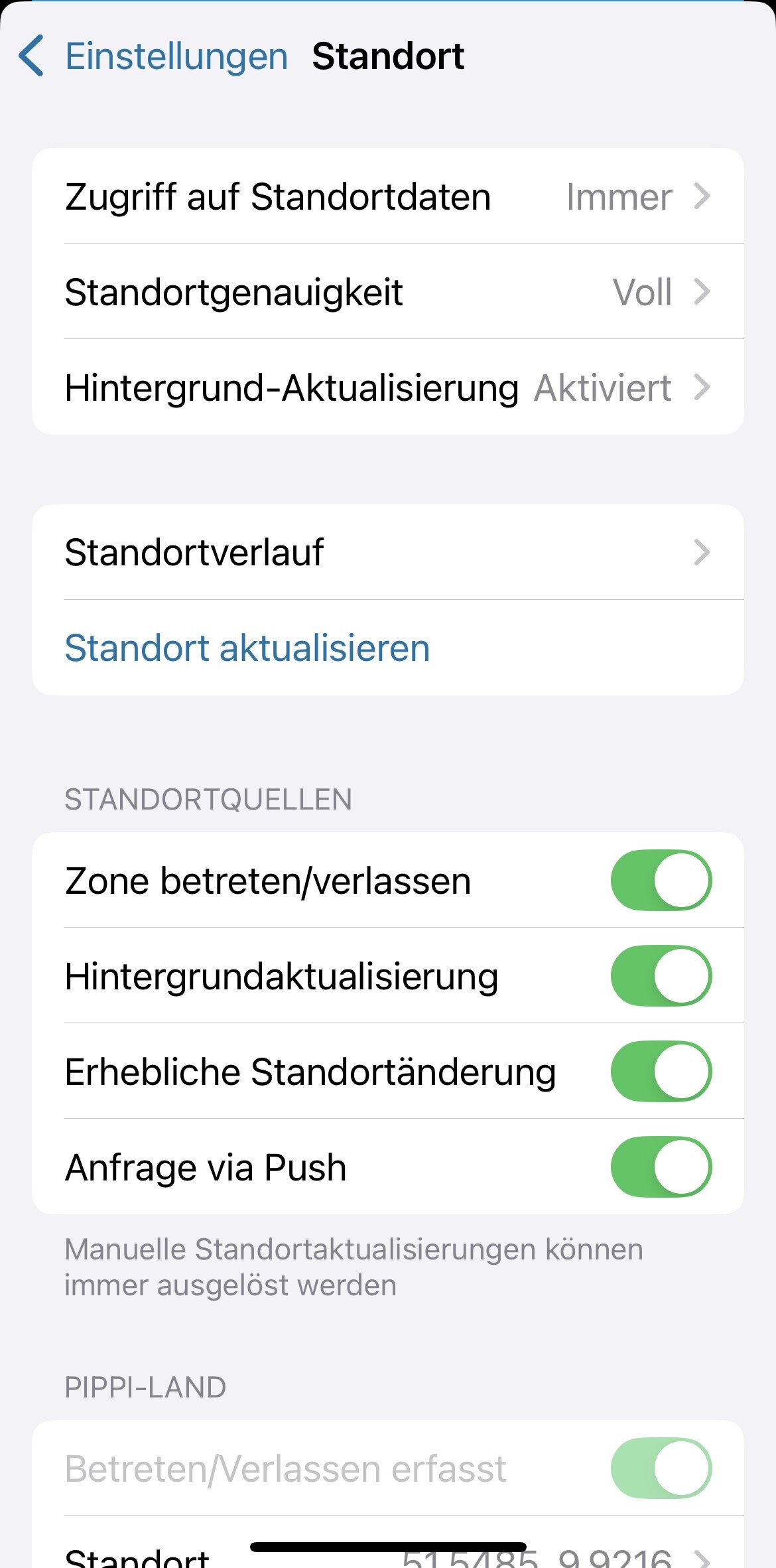

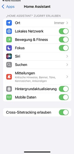

Auf beiden Geräten sind sowohl die App-Einstellungen als auch die Telefon-Einstellungen identisch. Selbst unter Datenschutz ist „immer“ eingestellt.

Ja, bei iPhone ist das ähnlich, aber wie du auf den Fotos ja sehen kannst, habe ich es ja auf „immer“ stehen. Das ist ja das verrückte.
Dachte das es vielleicht noch irgendwo anders irgendwelche Einstelleungen gibt?

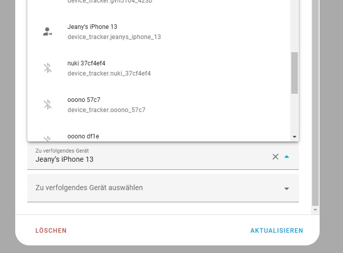

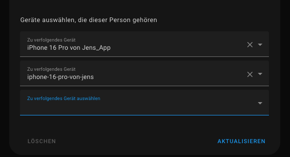

Hast du denn bei Personen wirklich die richtigen Sensoren angegeben (der Mobile App)? Nicht aus versehen evtl Tracker der Fritzbox oder ähnliches.
Habe deine Einstellungen mit meinen verglichen, das sollte so eigentlich funktionieren.
Hi,
wie meinst das?
„Hast du denn bei Personen wirklich die richtigen Sensoren angegeben (der Mobile App)?“
Ich habe ja nur zwei user. in der App ist jeder für sich angemeldet.
Und in HA ist halt unter Perosnen das zu verfolgende Gerät hinterlegt.
Werden auch beide Geräte Unter „Geräte und Dienste“ " Mobile-App" angezeigt.

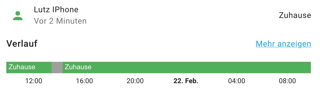

Es ist ja nicht so, das es gar nicht funktioniert.

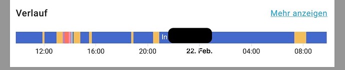

Nur halt sehr selten. Sie war zb. gestern sehr viel unterwegs, aber es sind gerade mal 5 Punkte hinterlegt. Verstehe nicht, zu welchen Zeitpunkt sich das mal aktualisiert.
Sie soll demnach auch gar nicht zu Hause gewesen sein, und ist jetzt auch wieder unterwegs - was nicht angezigt wird.
Verstehe es nicht, meins dagegen sieht so aus

Meinte das hier.
Einmal die Mobile App und einmal von der Fritzbox bereitgestellt. Da gibt es ja noch andere Tracker die man zu seiner Person hinzufügen kann.
Meine Frau möchte die App nicht aufs Handy. Da geht dann über die FritzBox nur
Anwesend/Abwesend.

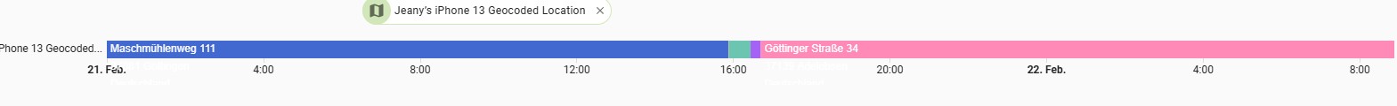

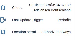

Kann es sein, dass unterschiedliche Entitäten verwendet werden?
„geocoded Location“ und „device Tracker“.

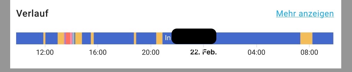

Sehen bei mir so aus:
Device Tracker:
Geocoded Location:
Die unterschiedlichen Farben kommen daher, dass je nach Aufenthaltsort zuhause, manchmal die benachbarte Hausnummer (gelb) getrackt wird.

Wo hast du denn Device Tracker?
Unter „Geräte und Dienste“ " Mobile-App" wird mir nur das angezeigt
Aber halt für beide Telefone - also bei mir auch

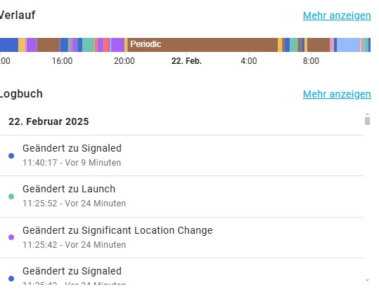

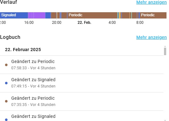

Nur sieht ihr " Last Update Trigger" so aus
und meiner so

Hast du mal auf Ort geklickt und geschaut ob Genauer Standort auch an ist?

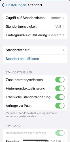

Ja, alles an…

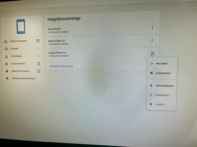

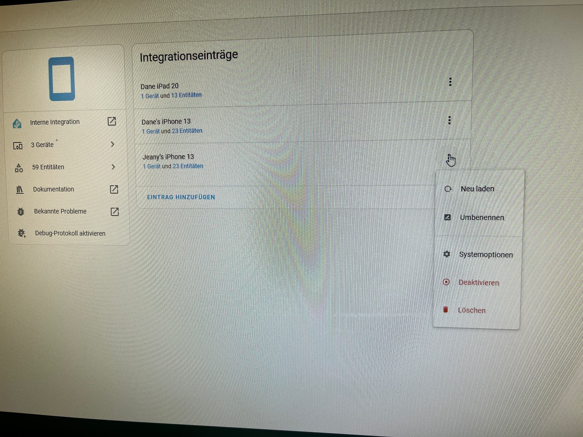

Es soll helfen wenn man das jeweilige Phone aus der Mobile-App Integration löscht.
Beim nächsten öffnen der HA App sollte es wieder in der Integration auftauchen und eigentlich wieder richtig funktionieren.

Meinst du das so mit dem löschen?
Würde ich dann versuchen :wink:

Was genau ist eigentlich „Cross-Sitetracking erlauben“ ?
Habe es nämlich bei mir nicht aktiviert.
LG
Habe es bei mir auch deaktiviert und es funktioniert trotzdem prima.
Zitat aus dem Internet:
Cross-Site-Tracking findet statt, wenn Sie von einer Website zu einer anderen navigieren . Sie werden dabei häufig von Trackern verfolgt, die mithilfe von Skripten, Widgets usw., die in die von Ihnen besuchten Websites eingebettet sind, Daten darüber sammeln, wo Sie waren und was Sie getan haben.
