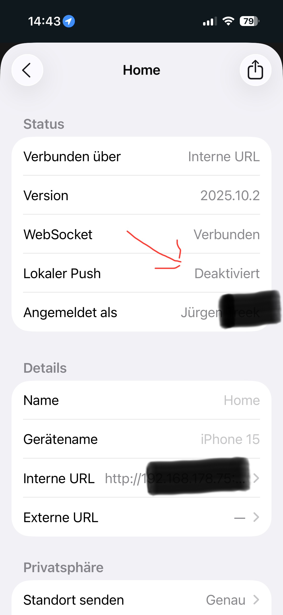

Stehe hier gerade vor meinem Problem, das ich seit dem Sommer habe:

Jedenfalls werden mir die o.g. Zustände seit dem nicht mehr automatisch aktualisiert. Ich muss immer die HA app auf dem iPhone öffnen um den aktuellen Stand zu haben.
Nach viel lesen, mehrfacher Deinstallation des iPhone in der mobile Integration HA, HA app löschen, Server löschen komme ich nicht mehr weiter.
Einzig was auffällt das in der App unter Einstellungen - CompanionApp - (Mein)Server - der lokale Push deaktiviert ist.
Dieser lässt nicht aktivieren, ist grau.

Hast du auf deinem Iphone mal unter Einstellungen , Apps, Homeassistant geguckt ob Hintergrundaktualisierungen noch aktiv ist?
Ja ist noch aktiv, könntest du mal schauen was bei dir unter „lokaler Push“ drin steht ? (Bild erster Beitrag)
