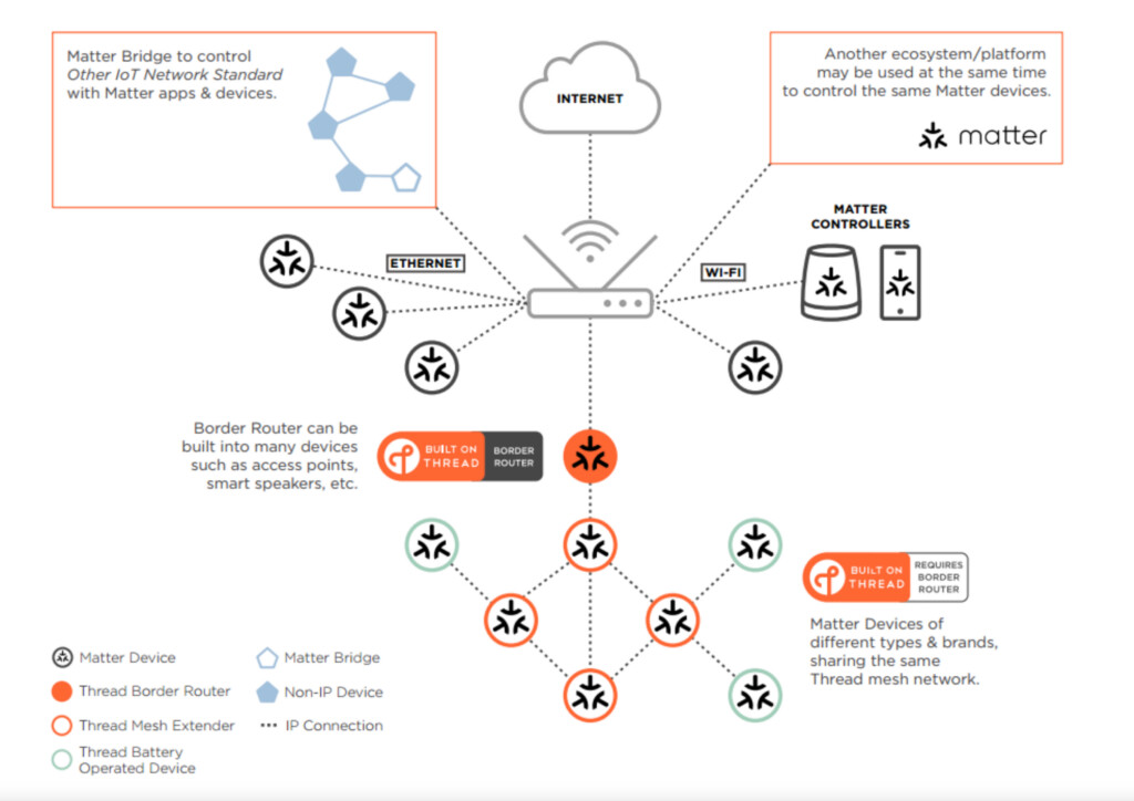

Auch durch die offizielle Grafik kann ich es nicht nachvollziehen.

Das ab dem Border Router in das Thread Netzwerk IPv6 läuft ist klar, sehe ich an den Geräten aber im WLAN/LAN läuft es nicht.
Deswegen kann ich es nicht nachvollziehen, warum benötigt man es für laut offiziellen Dokumenten aber es läuft ohne einwandfrei?
