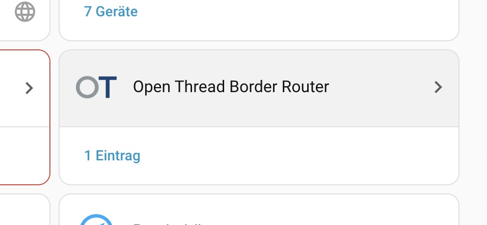

So etwa sollte der aussehen!?
Insgesamt brauchst du folgende Integrationen
  1. Open Thread Border Router,
  2. Thread,
  3. Matter !
Hast du das alles?

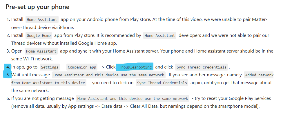

Nach etlichen Versuchen konnte ich den Sensor anlernen. Es scheint Am Thread Sync gelegen zu haben.
Ich hab dermaßen viel getestet, ggf. hab ich bei irgend einer Umstellung das Sync vergessen. Nachvollziehen kann ich es nicht mehr.

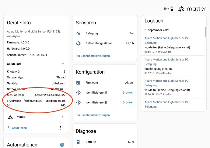

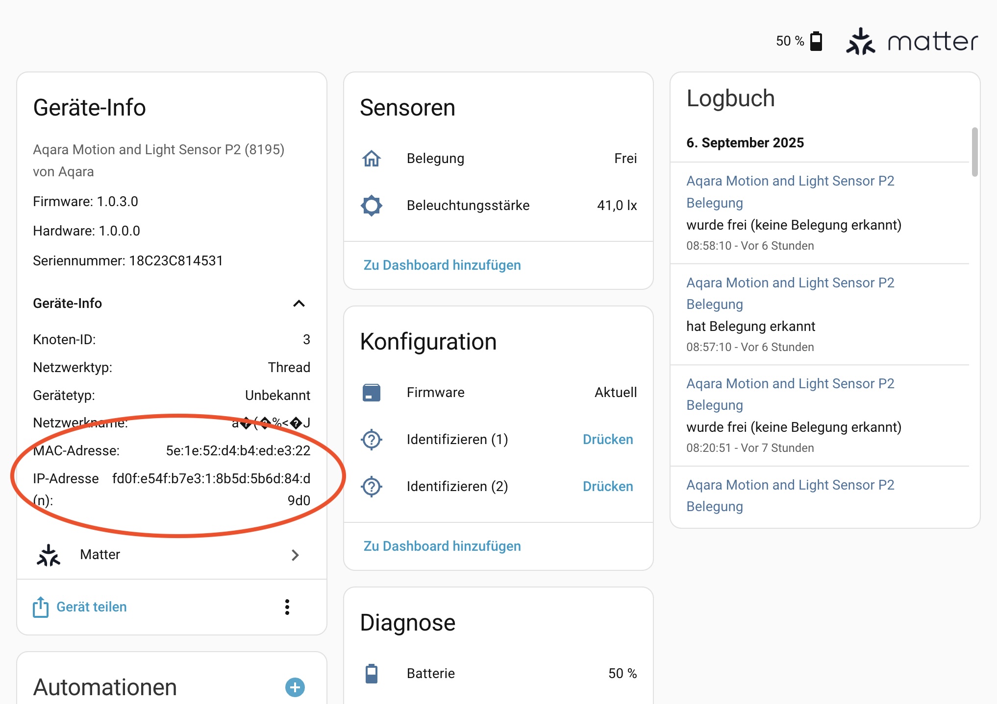

Der Sensor hat aber keine IPv6 die in irgend einer Weise zu meinem Netzwerk zuhause passt. Ist es bei Thread nicht so das der Border Router sein eigenes Netzwerk aufbaut und darin seinen eigenen Adresspool generiert? Also separiert vom normalen Netzwerk.
Davon gehe ich aus, sonst würde es hier nicht gehen!

Open Thread Border Router funktioniert und läuft
Thread ebenfalls
Matter auch
