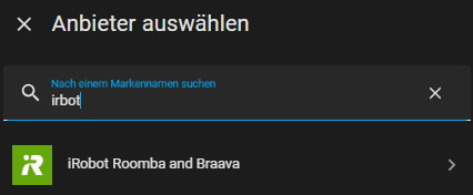

Hallo Zusammen ich bringe meine beiden iRobots i7 auch nicht mit der offiziellen Integration in den HA.
Die Apps auf meinen Mobilgeräten sind alle deaktiviert.

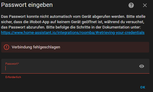

Ich starte die die offizielle Integration und danach erscheint das hier:

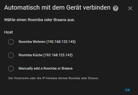

Danach wähle ich den Roomba Wohnen (192.168.123.143)

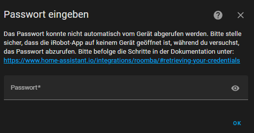

Danach drücke ich die beiden äusseren Tasten (nicht die CLEAN) für ca. 2s und danach, dreht der blaue LED Kreis der CLEAN Taste und dies erscheint hier:
Was gebe ich nun hier für ein Password ein? Wie kann ich das Password herausfinden? Habe dann das Password von meinen iRobot Account der App eingegeben, was auch nicht ging.

Das Passwort ist das vom jeweiligen Roboter und muss ausgelesen werden, dazu gibt es auch Anleitungen im Netz, aber mir ist es selbst damit leider nicht gelungen :slightly_frowning_face:
Bin mir auch nicht sicher, ob das mit den Anleitungen noch funktioniert, weil npm, was man installieren muss irgendeine Sicherheitslücke hat.
Wäre auch froh, wenn hier jemand hilft, wie er das Passwort seines Irobots ausgelesen hat.
