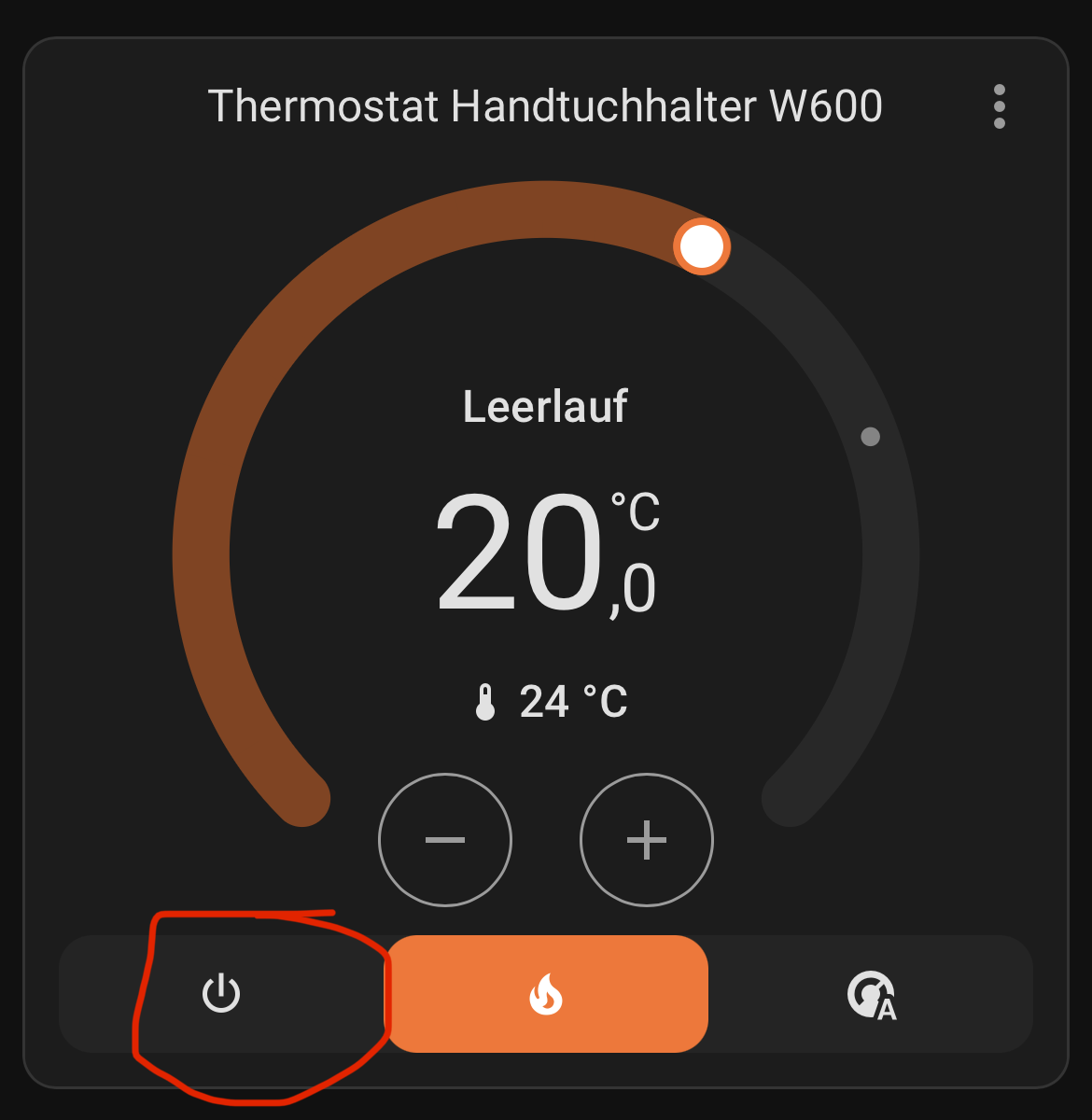

Normalerweise brauchst du das Thermostat nur auf Off stellen da er die anderen Werte behält. Danach dann halt wieder auf Heating (mit einem Zeitversatz von ca. 20min)
Probiere es einfach aus
