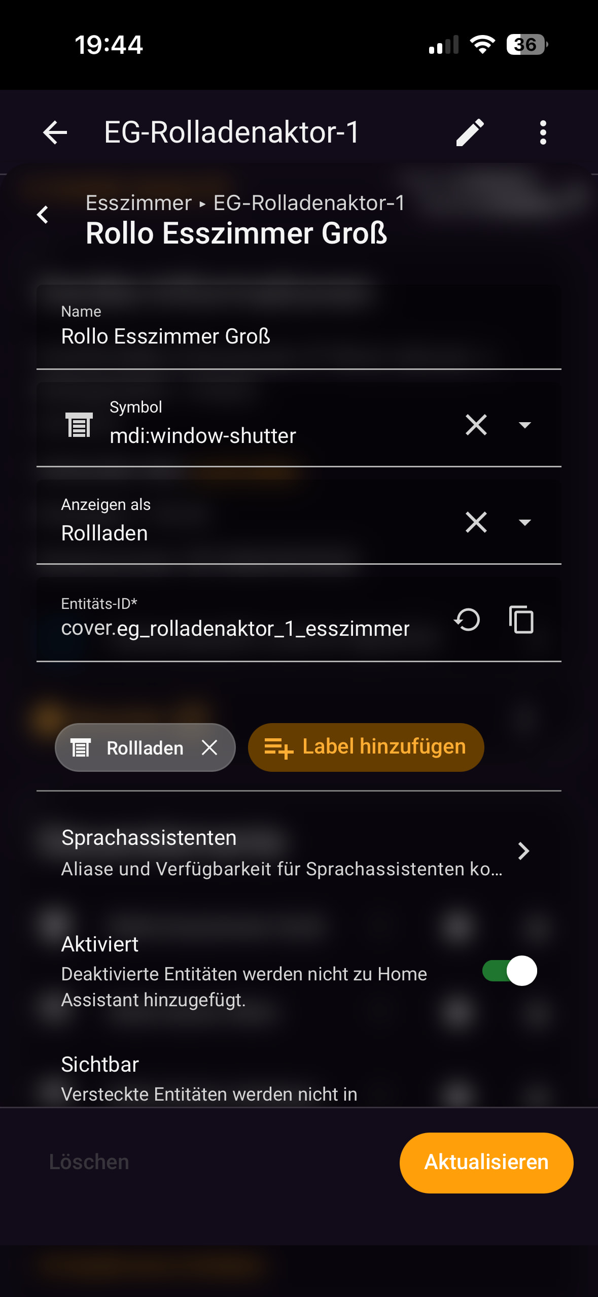

du rufst die Entität auf und klickst dann auf das Zahnradsymbol. In den Einstellungen stellst du dann “Schalter als Abdeckung” ein.

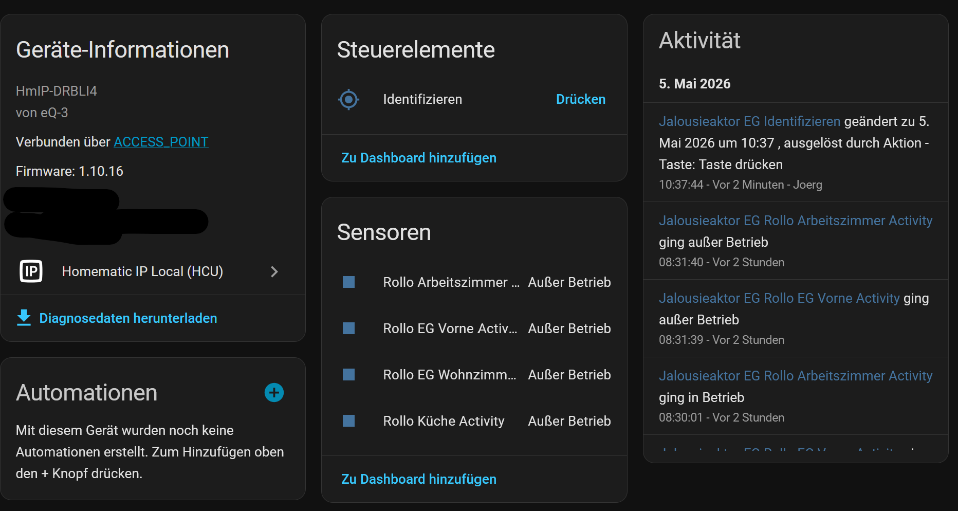

Ich sehe folgendes Bild:

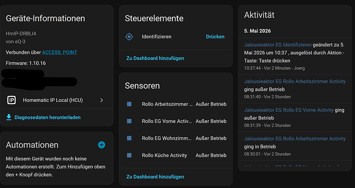

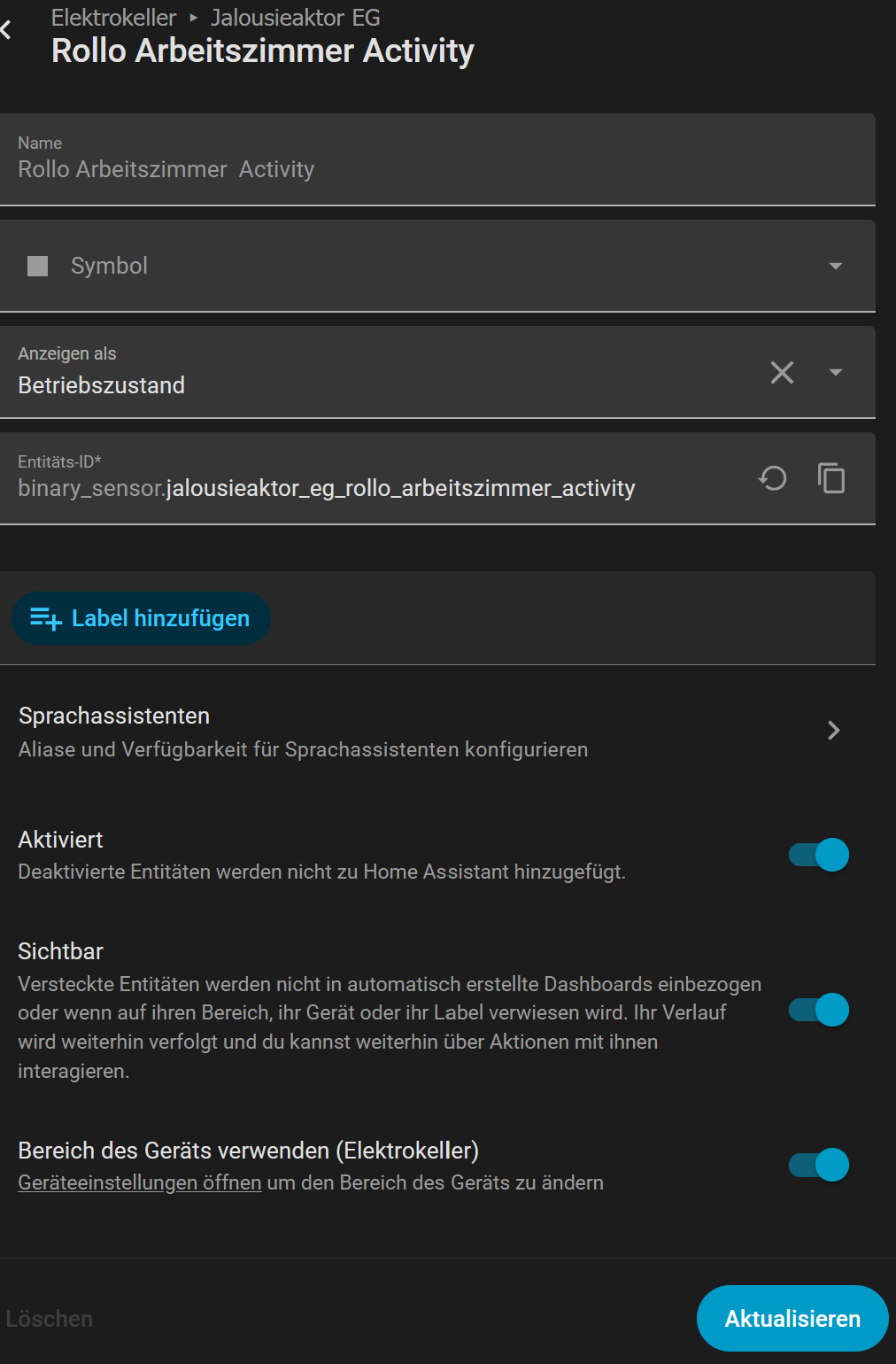

Wenn ich dann auf das einzelne Rollo gehe und dort auf das Zahnrad klicke, sehe ich:
Unter Anzeigen als finde ich nicht die von Dir beschriebene Position.
Was mache ich falsch?
Diesen Schalter sehen ich nicht in deinem Screenshots, deshalb findest du auch die Position nicht. Die Entität die du zeigst ust ein Sensor.
Ich denke das die Integration des Gerätes nicht richtig funktioniert hat oder dein Gerät nicht richtig unterstützt wird.

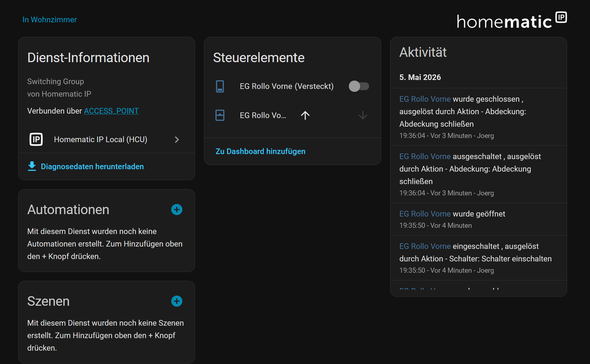

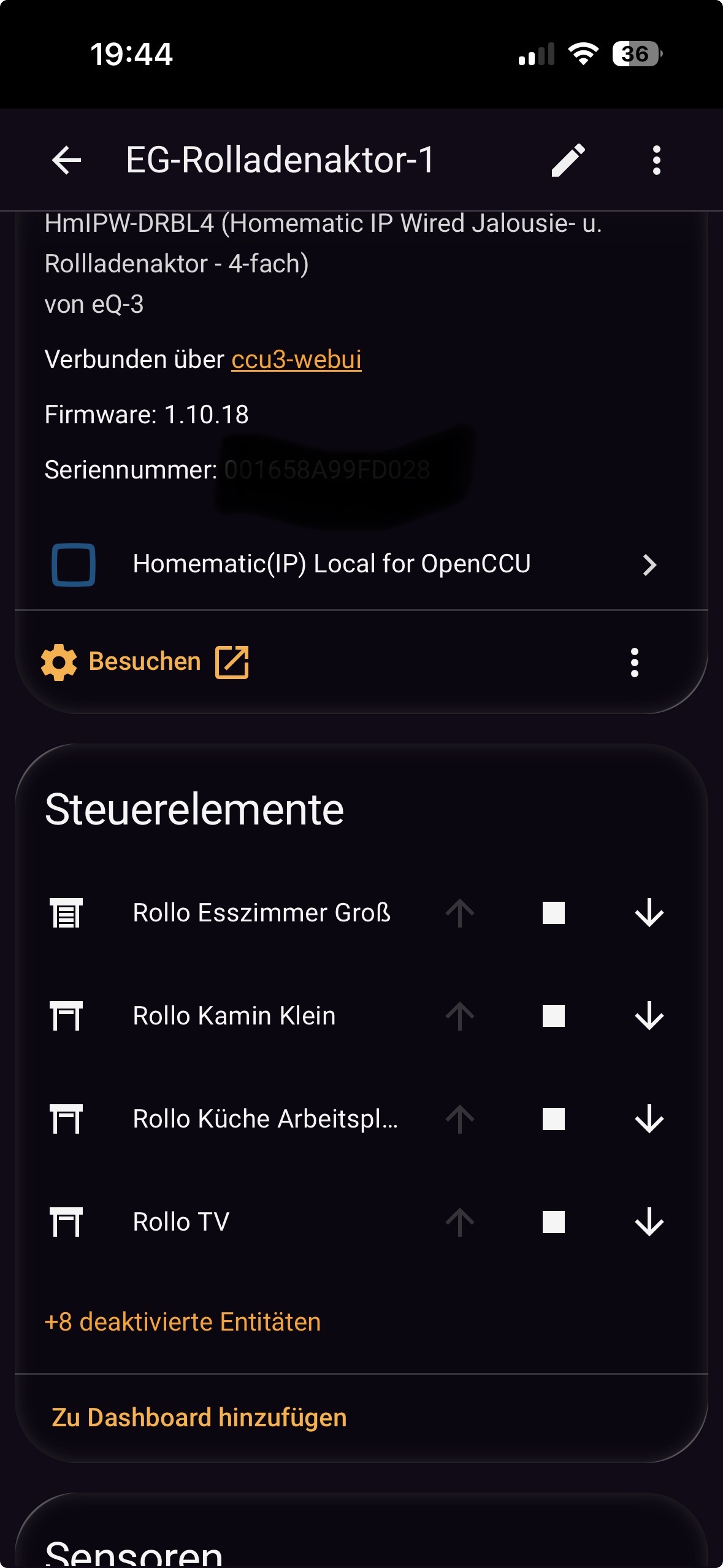

Wenn ich das richtig sehe, kommen 2 Punkte zusammen.
  1. Der von mit beschriebene Aktor auf der Hutschiene. Dieser schaltet sich ein und aus und ist ein Sensor. (siehe auch die obigen Bilder)
  2. Es gibt noch eine Switching Group. Hier kann ich wie beschrieben auf dem Zahnradsymbol den Modus ändern.
Allerdings wird nichts geschaltet. Ich vermute, weil der Aktor auf aus steht. Er wird durch Homematic wohl nur aktiviert, wenn eine Fahrbefehl ansteht. Daher geht auch die Switching Group nicht durch.
Wie kann ich das ändern?

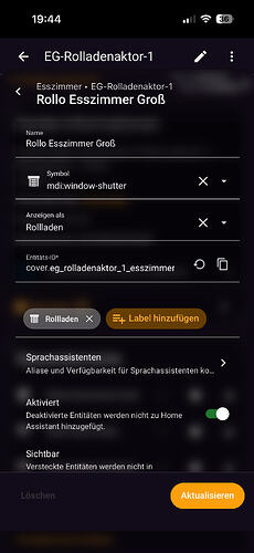

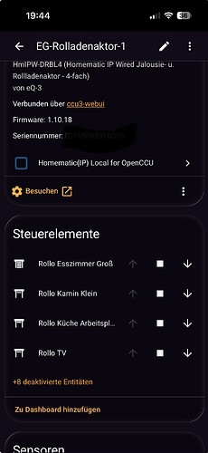

Also bei mir sieht es so aus… Und das ist der selbe Aktor nur als Wired… An der OpenCCU
