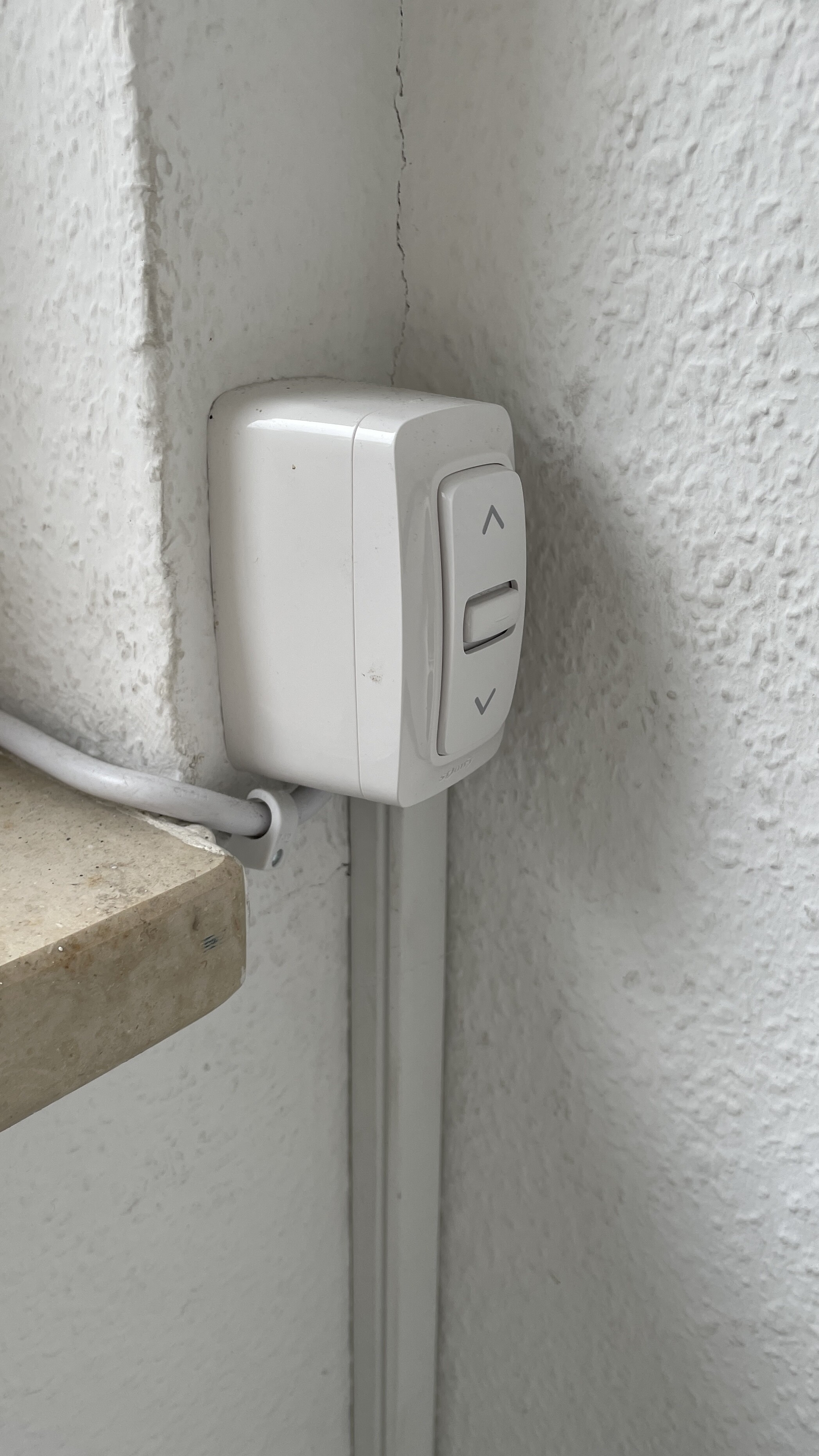

Dennoch würde ich super gerne meine bestehenden Jalousien smart machen. Ich sende euch anbei mal ein Foto von dem Schalter, da ich keine Ahnung habe, wie ich das beschreiben soll
Das Problem ist, dass der Schalter selbst nur so auf der Wand nachgerüstet wurden ist. Bei einem Schalter in der Wand könnte ich mir ja noch denken, wie man das smart macht…
Ist das in diesem Fall irgendwie möglich oder geht das einfach nicht?

Hi, wie wird der Schalter überhaupt angesteuert, mit 230v oder 12/24v?
Extern ist auf jeden Fall nicht so schlecht, weil du so easy an den Schalter herankommst und was umbauen oder ergänzen kannst.

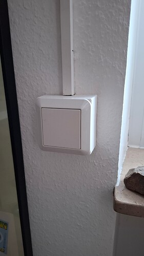

Oder eine normalgroße Aufputzdose und dort dann n Shelly o.ä. rein und Blinddose drauf. Dann wäre da allerdings kein Schalter mehr und alles müsste automatisiert oder per Handy geschaltet werden.
Ja gerne, ein Foto wäre klasse. Das ist wahrscheinlich aber ganz schön kompliziert. Das kann man als nicht-Elektrik-Profi wahrscheinlich nicht selbst machen?
Meinte ich auch schon, wäre echt interessant zu wissen, ob der Schalter über 230v oder 12/24v läuft. Davon hängt letztlich auch die Hardware ab, die eingesetzt werden kann. Hast du für den Schalter zufällig eine einzelne Sicherung im Sicherungskasten, dann könnte man da schnell kontrollieren, ohne Messen zu müssen.
ich habe das Foto vom Schalter mal meinem Sohn geschickt (Techniker für Industrieelektronik).
Er meint das sei wohl ein „SOMFY Inis Keo“.
Ein Schalter zur Rollläden-Steuerung, der nicht mehr so produziert wird.
Auch sein Hinweis, lass die Finger beim Austausch davon und eine Fachkraft ran…
