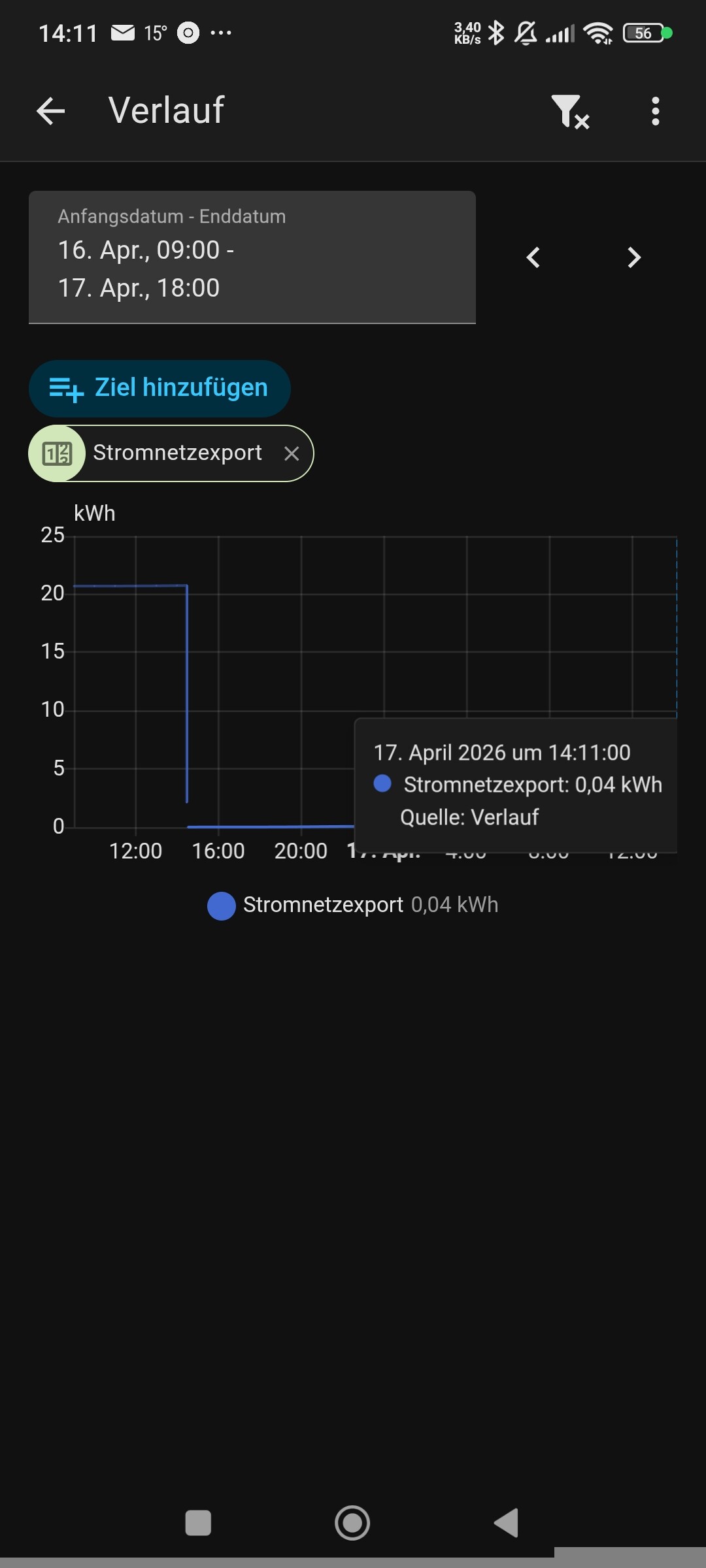

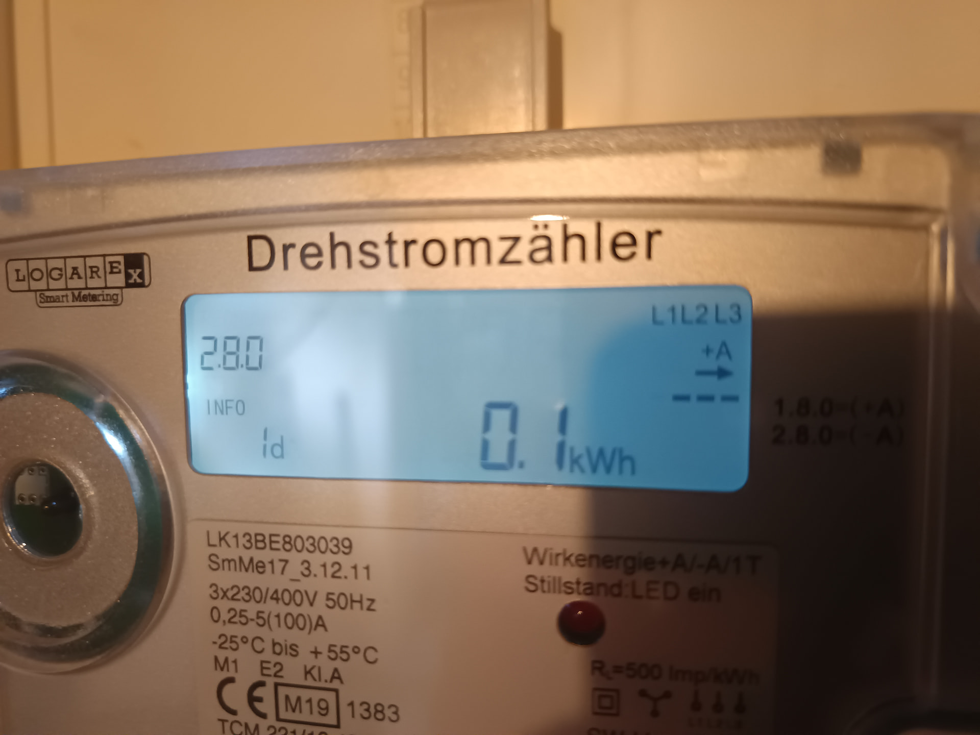

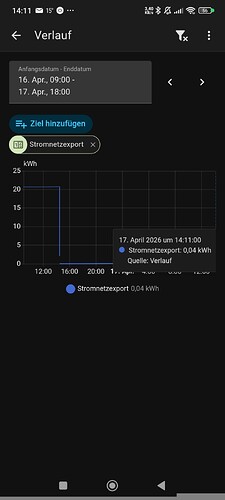

Ich will nicht den Spaß an der Victon Anlage verderben, es sei den wir tauschen :face_savoring_food:. Aber wenn ich heute auf die Statistik von meinem System schaue, bin ich heute bis 14:11 Uhr mit 0,04kWh unfreiwillige Einspeisung ganz gut dabei. Es geht also auch mit dem Shelly. Der Vollständigkeit halber, bin ich auch noch Mal runter in den Keller. Mein Zähler hat in den letzten 24h 0,1 kWh registriert. Einspeisung wegen vollem Speicher kann ich sicher ausschließen. Auch da scheint es weniger Probleme zu geben.

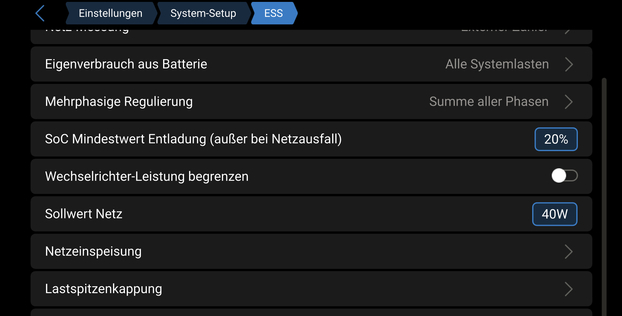

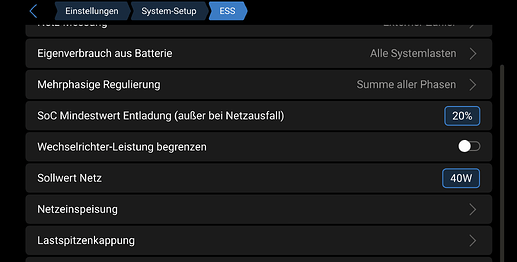

Bei Victron kann man den Soll-Netzwert eintragen, der steht bei mir auf 40W, damit habe ich bisher gute Erfahrungen gemacht. Wenn man einen Victron-Smartmeter hat, kann man hier auch auf 10 oder 20W runterregeln. Aber selbst bei 30W habe ich dann schon höhere Netzeinspeisewerte erhalten, daher bin ich wieder bei 40W gelandet.
