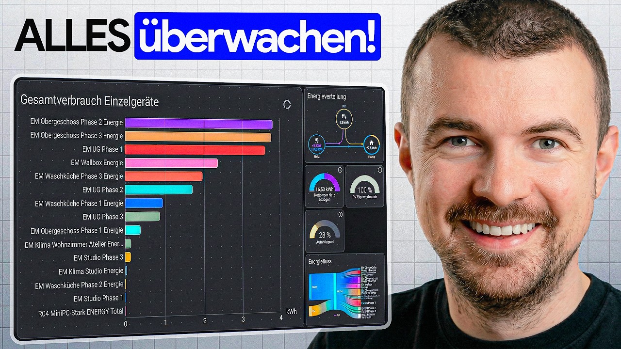

Bei mir flatterte eine happige Stromnachzahlung ins Haus und ich wusste nicht mal genau woher sie kam. Lag es nur am E Auto oder auch an anderen Verbrauchern? Deswegen habe ich Schluss gemacht mit Raten und angefangen, meinen Hausstrom wirklich bis ins Detail zu messen.
Ich gehe in vier Leveln vor:
- Level 1: Stromzähler per Infrarot-Lesekopf auslesen (lokal, direkt in Home Assistant)
- Level 2: Hauptleitung mit einem Shelly 3EM Pro oder Rehfors überwachen
- Level 3: Einzelne Phasen der Unterverteilung messen
- Level 4: Einzelgeräte per Smart-Steckdose oder Shunt-Messung erfassen
Ein paar ehrliche Worte dazu: Der Weg war anstrengend. Der erste Elektriker hat die Leitung falschrum eingebaut, ein zweiter musste ran. Für den Pin vom Netzbetreiber habe ich in Baden-Württemberg rund zwei Wochen gewartet. Und das Rehfors 6-Kanal hat so einen riesigen Stecker, dass ich echt kämpfen musste um es überhaupt in die Unterverteilung zu bekommen.
Am Ende steht aber eine lückenlose Messung im Energy Dashboard. Nur noch 0,036 kWh pro Tag sind bei mir nicht erfasst. Zusätzlich nutze ich die PowerCalc Integration für virtuelle Verbraucher.
Danke auch an meine Kollegen für die Videos zur Einrichtung vom Refoss, oder Shelly oder PowerCalc (Verlinkt im Video Beschreibung)
Was überwacht ihr so im Zählerschrank bei euch und der Hauptverteilung?
Ich hoffe doch mindestens den Stromzähler mit einem IR Lesekopf.
Jede Phase pro Stockwerk zu sehen macht schon echt spaß, auch wenn jetzt echt viele Shellys im Haus verbaut sind.
