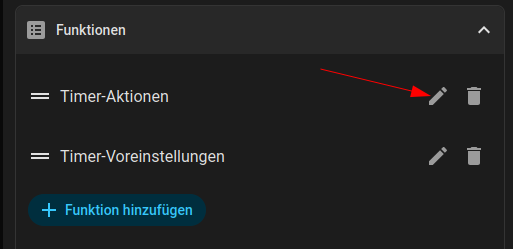

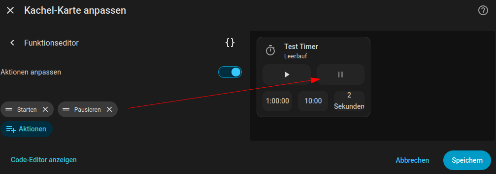

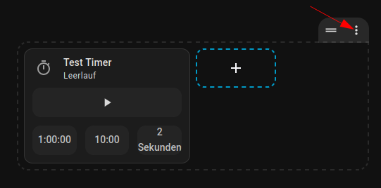

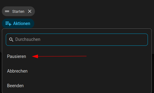

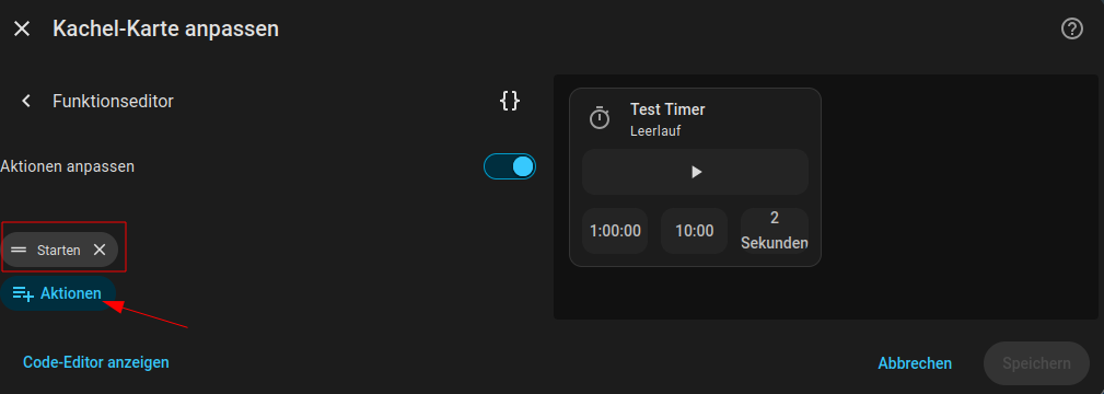

hast du mal einen Screenshot von dir wo es nicht geht?
Habe das mal nach gebaut

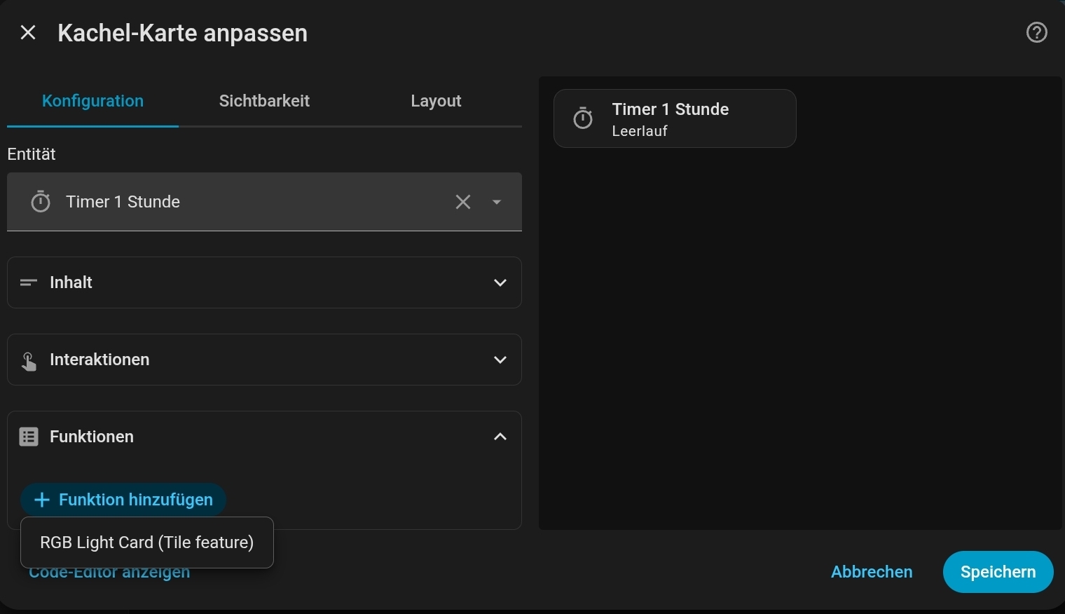

Ich habe als Entität einen Timerhelfer und die normale Kachel-Karte. Ist das schon das Problem?
Bei Funktionen kann ich nur die RGB-Dingens auswählen.
du bist aber schon mit der HA Version 2026.10 unterwegs?
ich bin bei core-2026.10.3
mal mein code dieser Karte, musst natürlich deinen Helfer verwenden

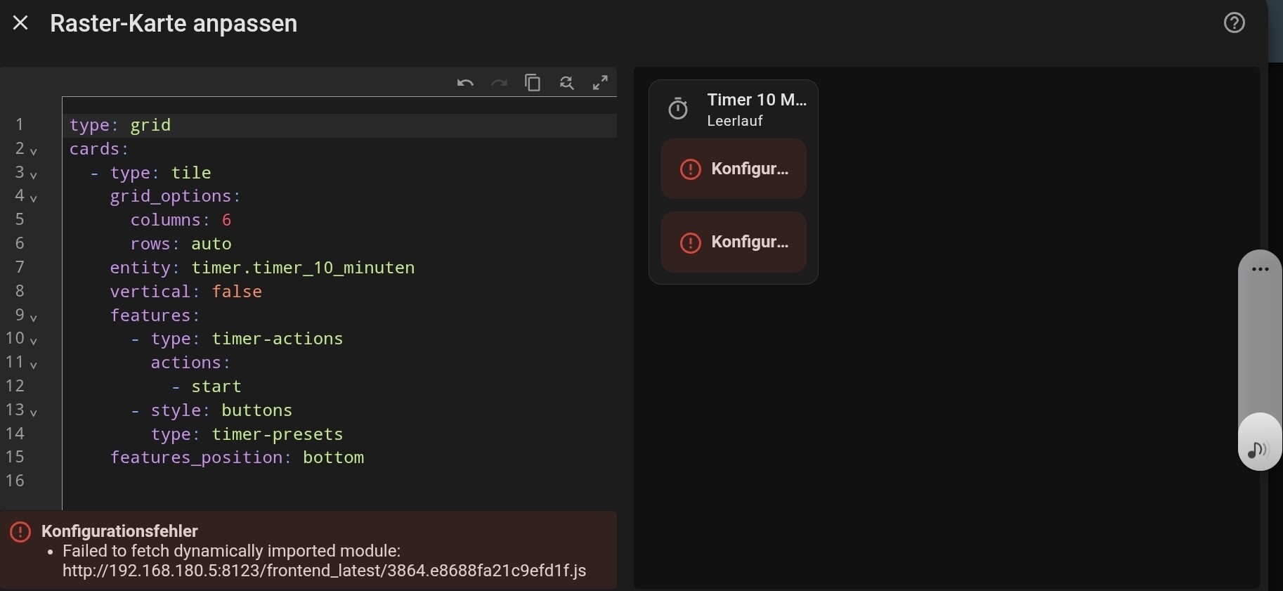

2026.10 hatte ich noch nicht. Habe es gerade installiert und deinen Code, den ich angepasst habe, kopiert. Fehlermeldung siehe Screenshot.
Warum sagt er dann bei mir Rasterkarte, hatte doch die Kachelkarte als Grundlage.
das ist ja neu in der Version :wink: dann ist ja klar das es nicht funktioniert
mein code kommt direkt von hier:
aber du musst ja erst (wie im Video zu sehen) im Helfer die Zeiten aktivieren
Ich hatte einen vorhandenen Timer genutzt und es ging nicht. Nun habe ich mir einen neuen Timer erstellt, dort die Voreinstellungen vorgenommen und nun funktioniert es.
