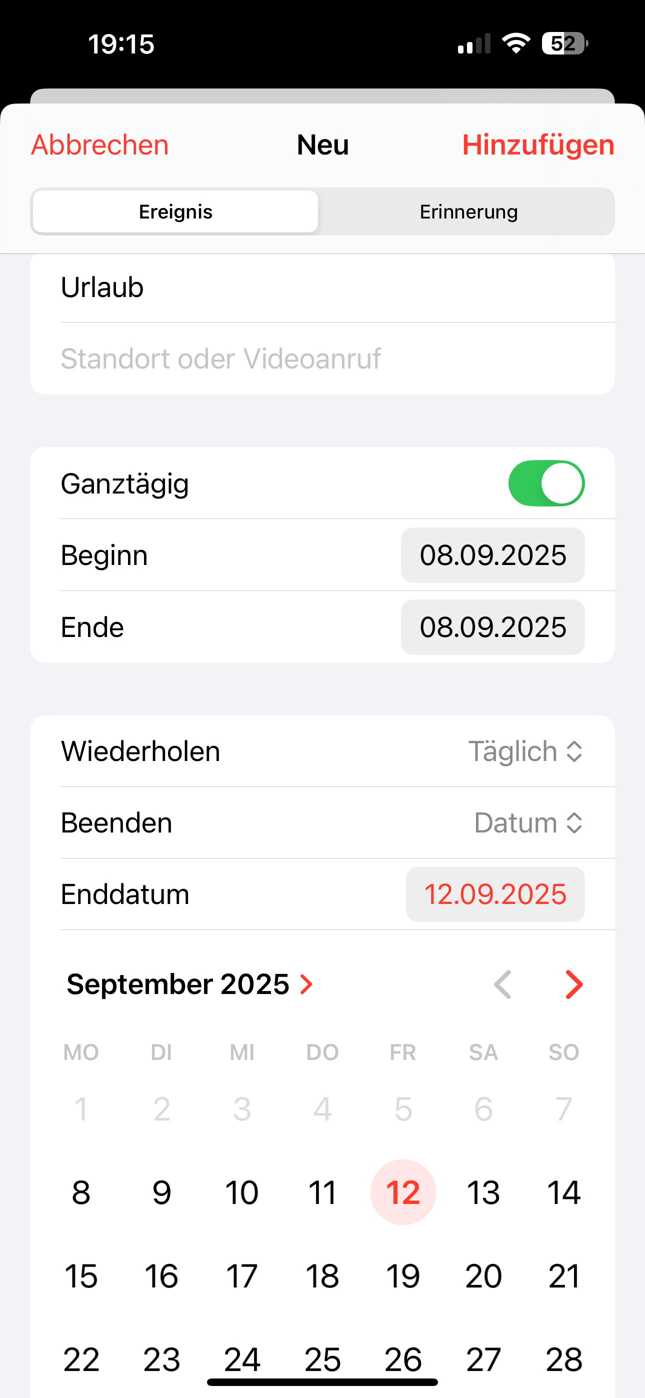

Hi zusammen,
ich brauche mal wieder eure Unterstützung. Neben dem Workday-Sensor versuche ich gerade, meinen Kalender nach Urlaubseinträgen auszulesen – aber irgendwie klappt das nicht so richtig.
Könnte es vielleicht daran liegen, dass es sich um ein ganztägiges Ereignis handelt?
Ich bin für jeden Tipp dankbar!

Hi,
und wie mache ich das?
Oder würde es evtl auch schon reichen, wenn bei „Terminbeginn“ oder „Terminende“ eine Zeit eintrage?
Bin mir auch unsicher ob mein Template so richtig ist, da ich das auch nur aus einem Video kopiert habe :see_no_evil:
Viele Grüße

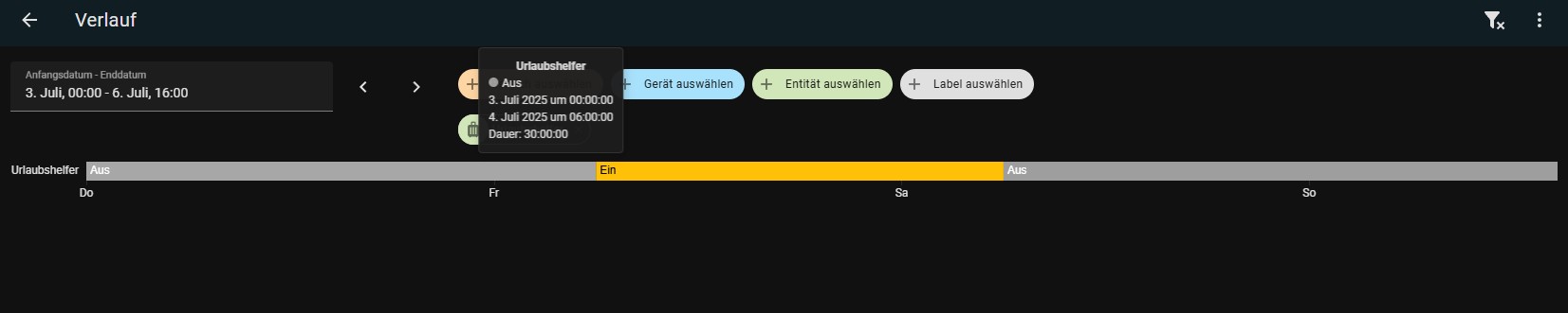

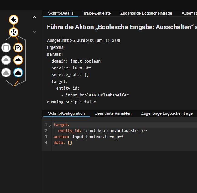

Hat leider noch nicht ganz geklappt.
Erschaltet nur aus, aber nicht ein. Also selbst wenn „Urlaub“ ist, nimmt er die Option 2 und schaltet aus :thinking:

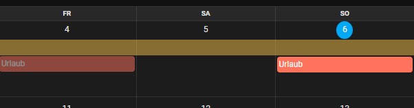

Hi,
ich hatte mir testweise am Freitag und Sonntag schnell Urlaub eingetragen.
Am Freitag hat alles super funktioniert: Der Helfer wurde korrekt aktiviert und am Samstag auch wieder deaktiviert – vielen Dank dafür!
Aber heute (Sonntag) wurde der Helfer leider nicht wieder eingeschaltet. Das verstehe ich nicht ganz.
Ich trage jetzt mal Urlaub für Dienstag ein und beobachte, ob sich bis dahin etwas ändert.
Viele Grüße!

Guten Morgen,
eine Woche habe ich jetzt bereits Urlaub :slight_smile:
Und leider hat bereits am zweiten Tag mein Sensor es nicht mehr erkannt.
Verstehe ich nicht.
In allen Test lief es doch zum Schluss perfekt
Hat sich vielleicht etwas in HA geändert?
Viele Grüße

Hallo Sam
Ja genau, die Zeit hatte ich nochmal angepasst.
Aber ging trotzdem perfekt.
Habe jetzt zwei Wochen mal wirklich Urlaub, und konnte es somit testen.
Montag/ Dienstag hat der Sensor noch funktioniert, die anderen Tage nicht mehr.
Heute auf einmal nun doch wieder
Sehr merkwürdig

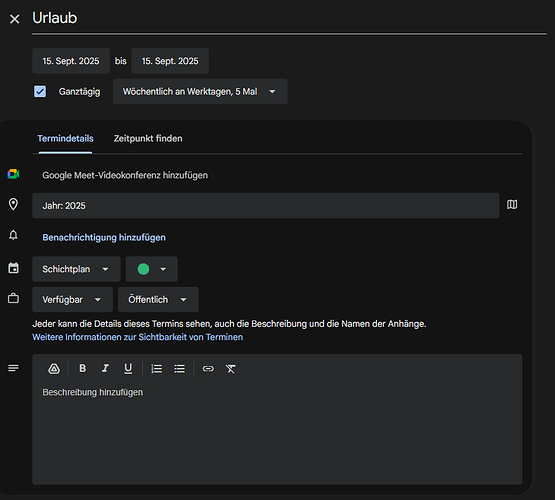

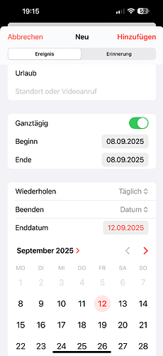

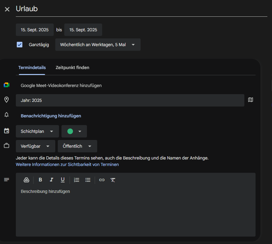

In meinen Kalender steht der Urlaub für die gesamten zwei Wochen drin, wodurch ich einen Rechtschreibfehler ausschließe.
Viele Grüße
Das einzige was mir einfallen würde, ist dein Urlaub ein großer Termin von Tag X bis Y oder ist dabei für jeden Tag ein neuer Termin drin.
Ich nutze immer nur die 2. Option und damit funktioniert es. Bin mir nicht sicher wie es ist wenn die 1. Option eingerichtet ist, hab ich nie ausprorbiert.
Genau - Option 1
Also habe ihn als einen großen Termin eingetragen
Dann dürfte das der Fehler sein, weil die Automation prüft ja ob der Beginn des Termins am heutigen Tag ist. Wenn du aber einen Termin z.B. 01.09. - 12.09.2025 einstellst, dann stimmt der Beginn nicht mit dem heutigem Datum überein. Somit wird die Bedingung nicht als wahr erkannt und nichts passiert.
Du müsstest den Termin somit als Serie erstellen, wodurch für jeden Tag ein separaten Termin erstellt wird und somit die Bedingung jedes mal korrekt geprüft werden kann.
Beispiel von mir.
Vielen Dank für deine Erklärung
Werde weiterhin testen :slight_smile:
Versuche es jetzt auch mit wiederholen
