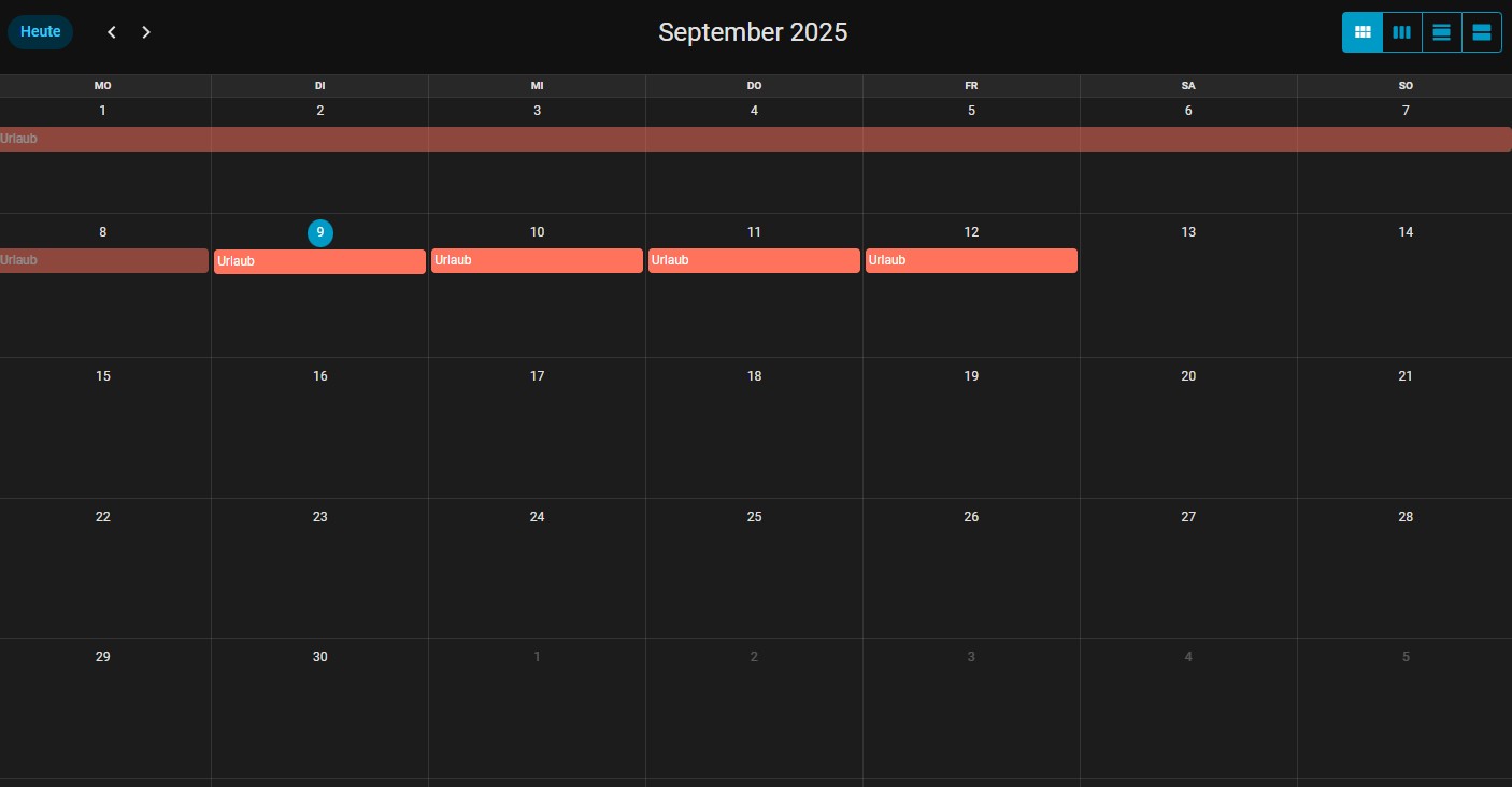

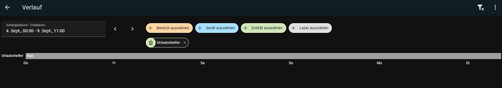

leider hat das so auch nicht geklappt- verstehe ich immer weniger…
Sol ich den Urlaub vielleicht mal nicht als ganzen Tag, sondern nur von zb 1:00-23:00 Uhr oder so eintragen?
Viele Grüße
Hab es eigentlich so eingestellt das es nach ganztägigen Terminen sucht. Normalerweise sollte es ohne Probleme funktionieren.
