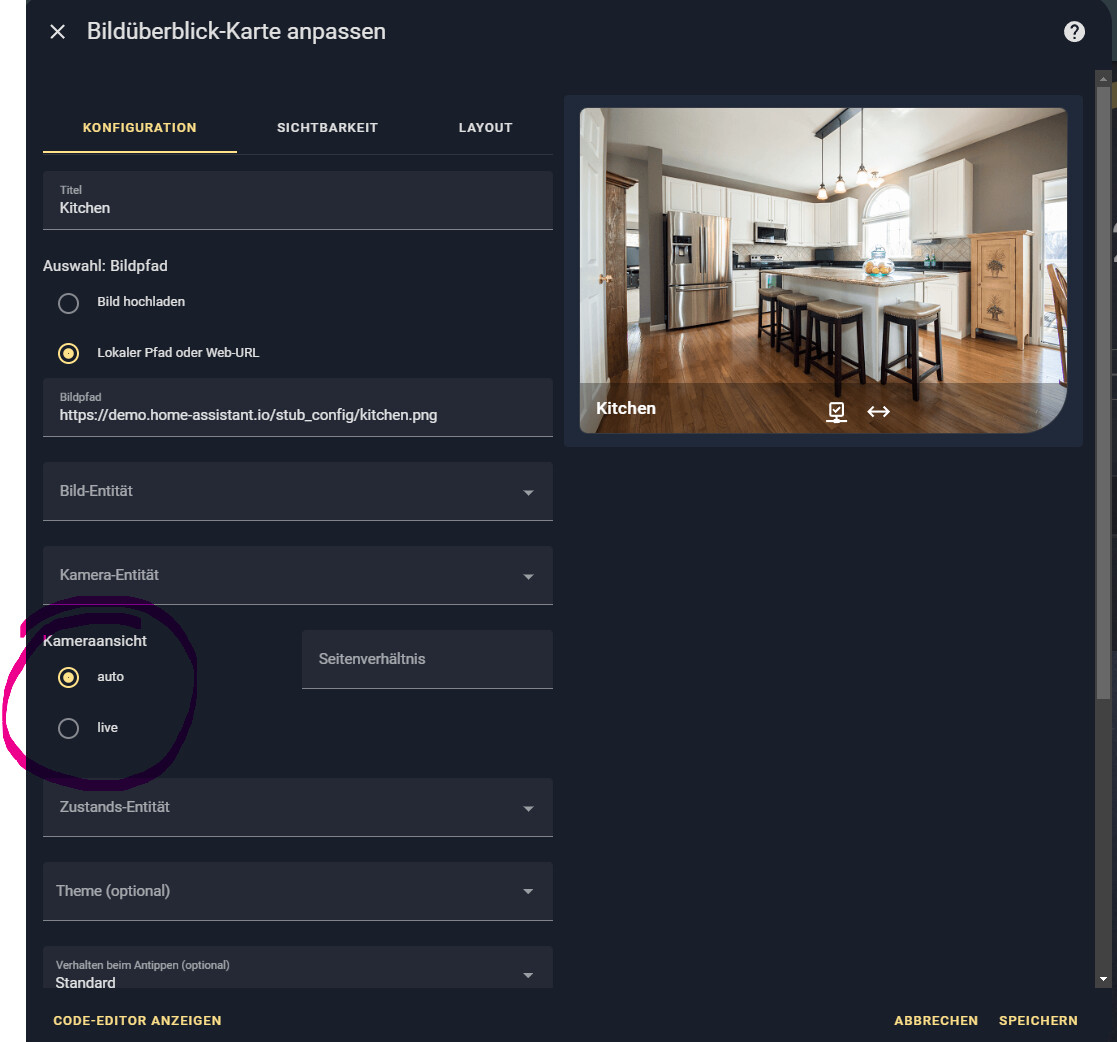

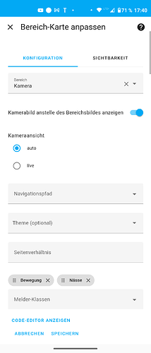

Oder du stellst z.B. bei einer Picutre-Glance Card von auto auf live um.

Sonst wie schon erwähnt über die Picutre-Glance Card.

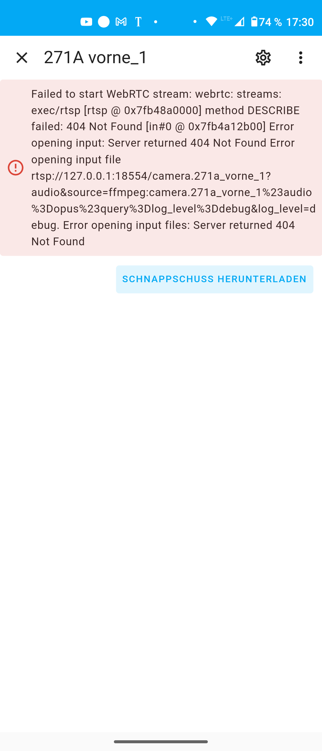

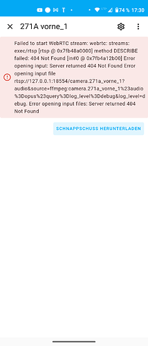

Wenn ich auf streamen gehe, kommt nach 1-2 Sekunden diese Fehlermeldung.

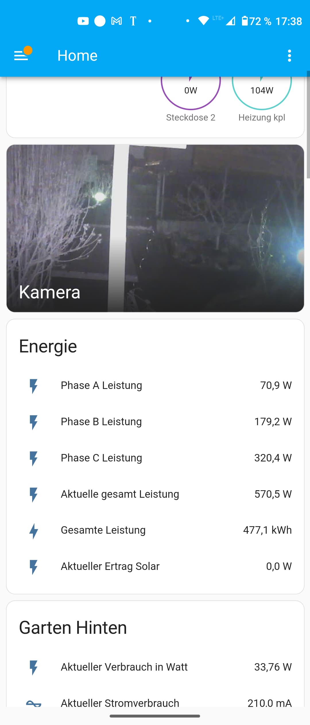

So sieht es bei der 10 Sekunden Variante aus.

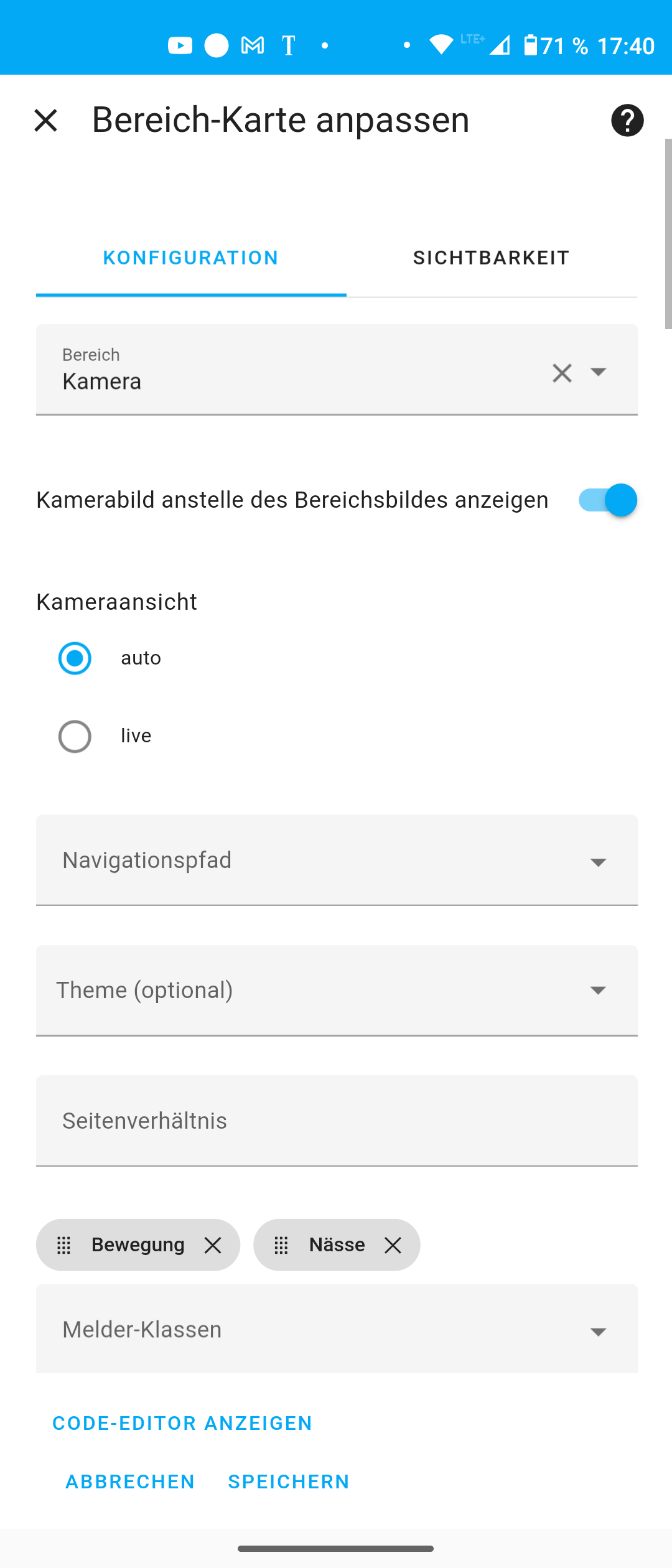

Hier noch die Einstellungen.
Ok, hast du webrtc unter Einstellungen - HA Cloud aktiv?
Vielleicht auch nicht verkehrt mal mit dem vlc player oder so schauen, ob der Stream darüber läuft, wenn er da auch abbricht mit der Übertragung, liegt der Fehler nicht bei HA. Den Port 18554 im Link aus dem Bild hast du auch freigegeben? Dann wüsste ich aber auch erstmal nicht weiter.

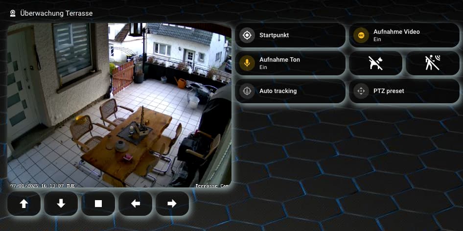

darf ich zwischendurch mal fragen, welchen Hintergrund verwendest du für die obige Picutre-Glance Card?
Klar. Habe dir privat geschrieben. Da die Bildrechte nicht bei mir liegen, auch wenn man es kostenlos laden durfte.
