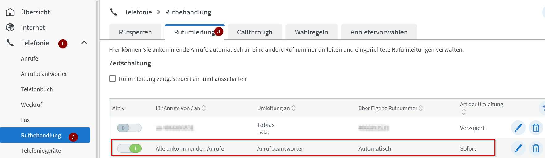

Du kannst in der Fritzbox eine Umletung an den Anrufbeantworter einrichten.

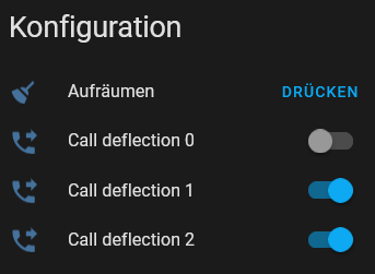

Die kannst du dann über die AVM FRITZ!Box Tools aktivieren und deaktivieren.
Musst dann nur testen welche Call deflection das bei dir ist.
