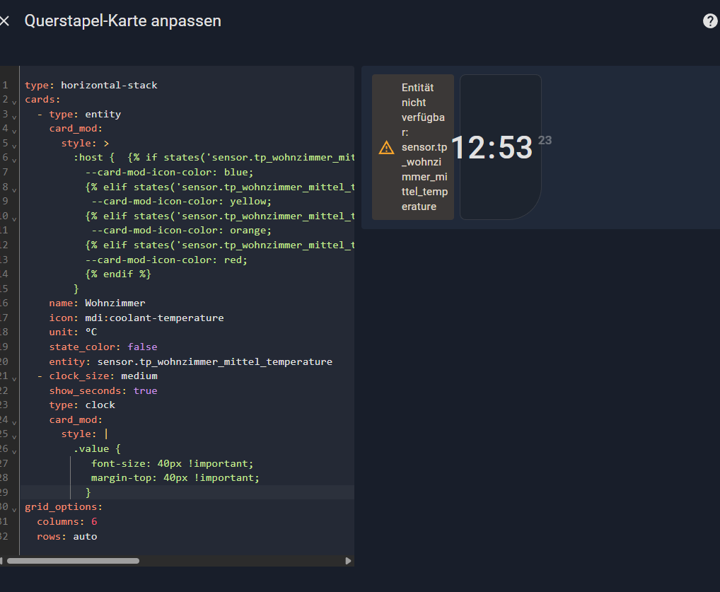

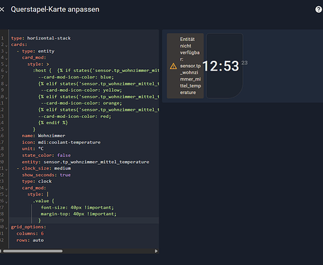

Hoffe dich jetzt richtig verstanden zu haben, du möchtest einfach noch die Uhr mit in den horizontalen stack aufnehmen? Durch den Bindestrich wird sozusagen immer eine neue Card im horizontal stack angelegt. :slight_smile: Das kannst du beliebig oft machen.
type: horizontal-stack
  - type: entity
      style: >
        :host {  {% if states('sensor.tp_wohnzimmer_mittel_temperature') | int <=18 %}
          --card-mod-icon-color: blue;
          {% elif states('sensor.tp_wohnzimmer_mittel_temperature') | int >18 and states('sensor.tp_wohnzimmer_mittel_temperature') | int <=19 %}
           --card-mod-icon-color: yellow;
          {% elif states('sensor.tp_wohnzimmer_mittel_temperature') | int >19 and states('sensor.tp_wohnzimmer_mittel_temperature') | int <=25 %}
           --card-mod-icon-color: orange;
          {% elif states('sensor.tp_wohnzimmer_mittel_temperature') | int >= 25  %}
          --card-mod-icon-color: red;
    icon: mdi:coolant-temperature
    unit: °C
    state_color: false
    entity: sensor.tp_wohnzimmer_mittel_temperature
  - clock_size: medium
    show_seconds: true
    type: clock
        .value {
           font-size: 40px !important;
           margin-top: 40px !important;
  columns: 6
  rows: auto

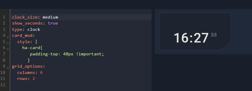

Ok, dann habe ich das falsch aufgenommen. Grundsätzlich ist es so, dass die meisten Dinge über die ha-card angesprochen werden können. Leider ist es dann auch öfter mal tiefer verschachtelt oder direkt an eine Klasse geknüpft.
In diesem Fall habe ich padding genutzt, weil du die Schrift im Feld etwas nach unten setzen möchtest. Nutzt du hier margin, verschiebst du die ganze Card nach unten und hättest damit einen größeren Abstand zu darüber liegenden Card in deinem Dashboard.
clock_size: medium
show_seconds: true
type: clock
    ha-card{
       padding-top: 40px !important;
  columns: 6
  rows: 2
