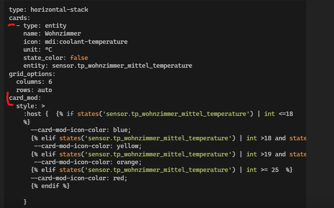

Kann Karte im Vertikalen Stapel nicht ändern (Card_Mod3)?
Mahlzeit Jürgen, das sieht doch prinzipiell schon sehr gut aus. Die Einrückung ist bei yaml sehr wichtig und entscheidend. Daher funktionierte das noch nicht wie gewünscht bei dir. Durch die Nutzung des horizontal-stacks rückst du die entity card ein und daher muss auch der cardmod mit eingerückt werden.
Hier angepasste Code: :slight_smile:
type: horizontal-stack
  - type: entity
      style: >
        :host {  {% if states('sensor.tp_wohnzimmer_mittel_temperature') | int <=18 %}
          --card-mod-icon-color: blue;
          {% elif states('sensor.tp_wohnzimmer_mittel_temperature') | int >18 and states('sensor.tp_wohnzimmer_mittel_temperature') | int <=19 %}
           --card-mod-icon-color: yellow;
          {% elif states('sensor.tp_wohnzimmer_mittel_temperature') | int >19 and states('sensor.tp_wohnzimmer_mittel_temperature') | int <=25 %}
           --card-mod-icon-color: orange;
          {% elif states('sensor.tp_wohnzimmer_mittel_temperature') | int >= 25  %}
          --card-mod-icon-color: red;
    icon: mdi:coolant-temperature
    unit: °C
    state_color: false
    entity: sensor.tp_wohnzimmer_mittel_temperature
  columns: 6
  rows: auto
