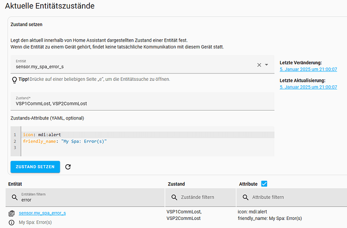

Kann man auf diese Entität reagieren
abend
kann man darauf reagieren , so das wenn der Fehler kommt er den Steker aus und einschaltet oder so
Ja das geht, du brauchst einen Zustand, auf den du reagieren kannst, wie z. B. den Status deines Sensors (VSP1CommLost, VSP2CommLost)
Das kannst du dann als trigger in einer Automatisierung nutzen.

geht das über die Automationen auch realisieren ?
ja ist doch schon der erste Teil einer Automatisierung. Was willst du denn als Aktion haben, ein notification oder was auch immer?
bin schon drann , sollte ja klappen
