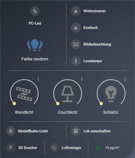

Morgen, ja macht trotzdem noch Sinn. Es geht natürlich auch ohne, aber dann ist das Dashboard nicht so schön übersichtlich. Hier mal ein Beispiel meiner Lampen im Wohnzimmer. Wenn ich die jetzt nicht in vertical und horozontal aufteilen würde, könnte ich die Anordnung zwar genauso hinbekommen, aber es wären alles einzelne Button mit Abständen dazwischen, statt einer großen Karte.
Ja, das sieht sehr hübsch aus, hab ich so nicht gewusst!
