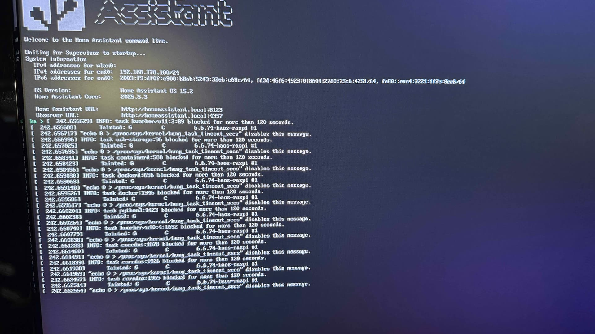

Hier die Fotos über den Ablauf beim Booten.
Nach dem letzten Foto blinkt der Curser und es geht nicht weiter.

Ich kann leider damit überhaupt nichts anfangen.

So wie es auf dem Foto aussieht, hast du das coredns Addon von HA installiert…???
…und das läuft jetzt Amok. Wenn du das Addon nicht benötigst (und ich würde DNS immer auf einem zentralen Server / Router laufen lassen), kannst du versuchen es zu deinstallieren. Das LAN selbst scheint ja zu funktionieren. Du müsstest also über die IP-Adresse an das System 'ran kommen (Browser, ssh). Vermutlich ist da in der Vergangenheit ein Update fehlgeschlagen.
