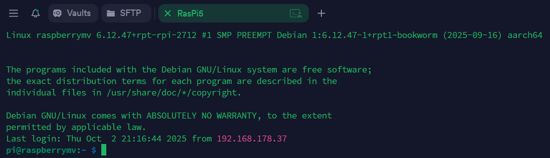

bei mir ist es natürlich der SSH Zugang im Terminal (sollte bei dir wahrscheinlich auch gehen)
