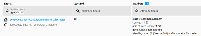

So sieht der entsprechende Zustand aus:

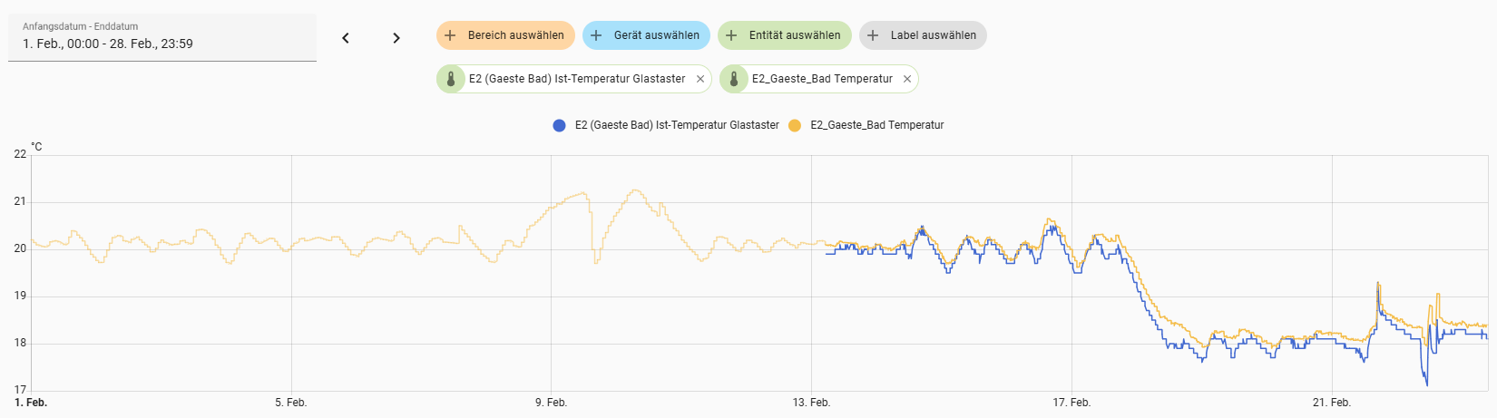

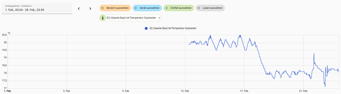

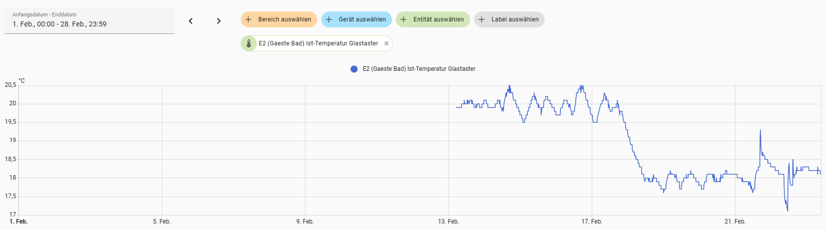

Und so der Verlauf:
Nach genau 10 Tagen ist Ende.

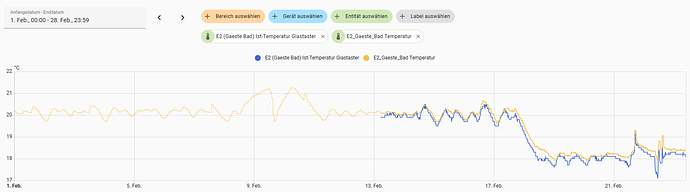

Jetzt habe ich auch noch einen Aqara Sensor dort liegen, um die Luftfeuchte zu überwachen, welcher auch die Temperatur anzeigt (ich füge den mal mit in den Verlauf ein Gelb):

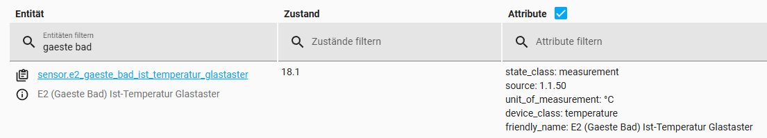

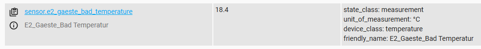

Und der Zustand vom Aqara Sensor:

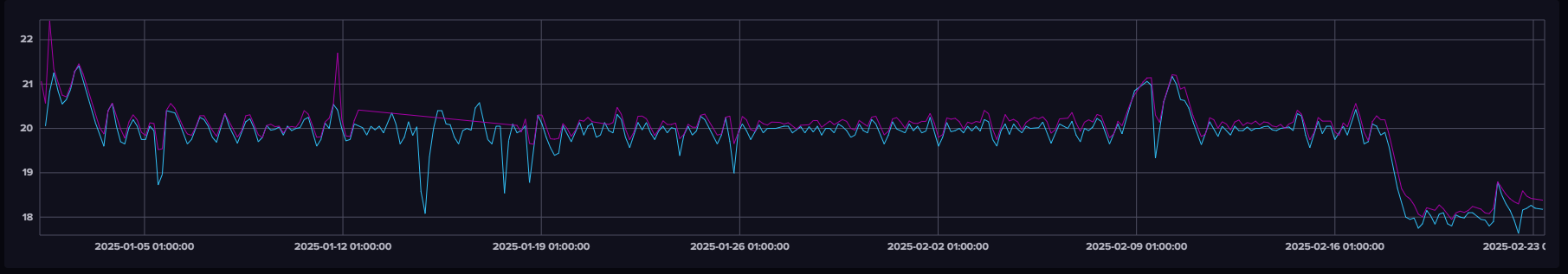

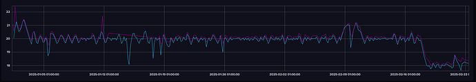

Es wird alles in einer Influx DB2 geloggt - auch hier kommen die Daten korrekt an (Blau der KNX Sensor - lila der Aqara):

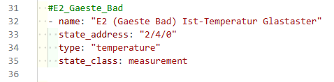

Was ich bisher unternommen habe, ich habe in dem Eintrag des KNX Sensors die state_class ergänzt.
Von den Zuständen beider Sensoren erkenne ich erstmal keinen Unterschied, und würde sagen das passt so.

Die Daten vom KNX Sensor sind ja auch korrekt in der Influx DB geschrieben - er zeigt sie einfach nur nicht an im Home Assistant.
Bekommt die Daten live von HA und legt sie dort in seiner Datenbank ab. InfluxDB löscht also (bei mir jedenfalls in der Einrichtung) keine Datensätze. Das kannst du also nicht vergleichen mit HA

dafür benötigst Du, wie du richtig recherchiert hast:
        unit_of_measurement: '°C'
        device_class: temperature
        state_class: measurement
dann sollte es funktionieren und funktioniert bei mir mit anderen Sensoren

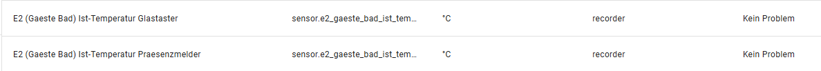

gehe doch mal bitte in die Entwicklerwerkzeuge und Statistik => ob es dort ein Problem gibt mit deinem Sensor

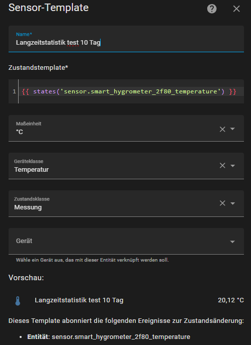

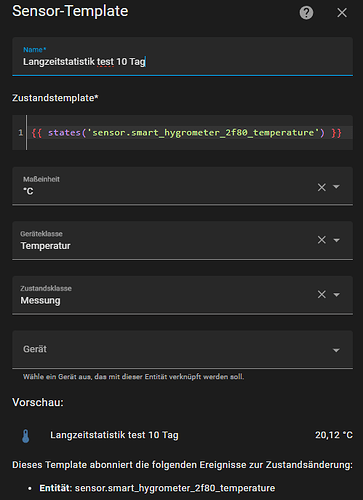

Du könntest jetzt aber bei dir zum testen einfach einen neuen Helfer Template Sensor von diesem anlegen, dann siehst du es nach 10 Tagen
also mit deinem Sensor:
Also in den Entwicklerwerkzeugen und Statistik gibt es keine Probleme - es sind aber auch nur die beiden KNX Sensoren drin wo ich die Angaben Einheit, device und state class ergänzt habe.
Sieht dann so aus:
Ein Helfer Template vom Typ Sensor habe ich angelegt - mal sehen wie sich das verhält.

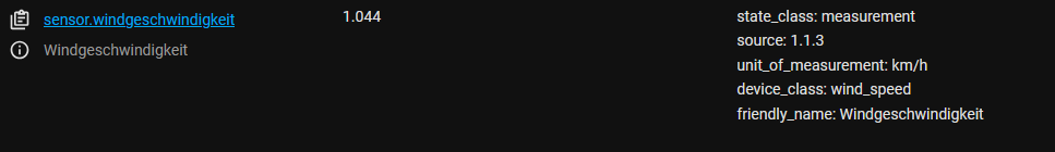

Hier mal zwei Beispiele mit Temperatur und Windgeschwindigkeit
  • name: „Außen Dach Temperatur“
    state_address: „7/1/100“
    type: temperature
  • name: „Windgeschwindigkeit“
    state_address: „7/0/3“
    type: wind_speed_ms

Hallo, gibt es hier eine Lösung, da meine KNX Sensoren auch nur 10 Tage anzeigen. Ich habe ursprünglich device_state und device_class nicht in der KNX.yaml dabei gehabt und diese beiden Parameter erst nachträglich ergänzt. Trotzdem wird die Langzeitstatistik nicht angeführt. Irgendwelche Idee? Danke vorab.
Hallo madmax179,
dann machst du den gleichen Fehler welchen ich auch gemacht hatte :wink:
Du benötigst state_class und device_class
Schau mal so sieht zum Beispiel mein Sensor im Gästebad aus:
  #E2_Gaeste_Bad
  - name: "E2 (Gaeste Bad) Ist-Temperatur Glastaster"
    state_address: "2/4/0"
    type: "temperature"
Wenn du das änderst sollte es klappen :slight_smile:
