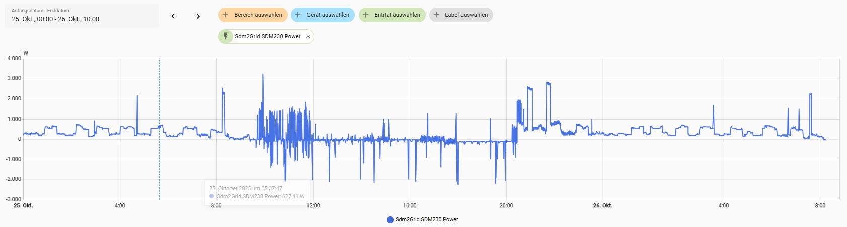

bis zum update um 8uhr 13 war alles gut
doch jetzt tut sich nichts mehr. Ich hab auch schon versucht die konfiguration zu ändern aber ohne erfolg.

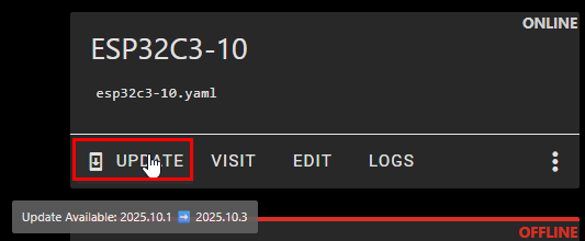

Ich tippe mal darauf
Schau mal genauer hier nach:
Und daraus dann:
https://esphome.io/components/esp32/#migrating-from-arduino
Ich würde aus der Ferne also erst einmal das abändern:
# Example configuration entry
esp32:
  board: ...
  framework:
    type: esp-idf
erklärt eigentlich der ChangeLog von ESPHome da viel geändert wurde
=> hast Du das alles Beachtet und umgestellt?
Bei meiner ESPHome Docker Version kann ich jede beliebige Version verwenden
Aber der ESP muss natürlich nach einem „downgrade“ auf ESPHome v14.xxx wider neu geflasht werden
warum klickst Du dann wissentlich auf diesen Botton
sorry :nerd_face: nicht böse gemeint :grinning:
