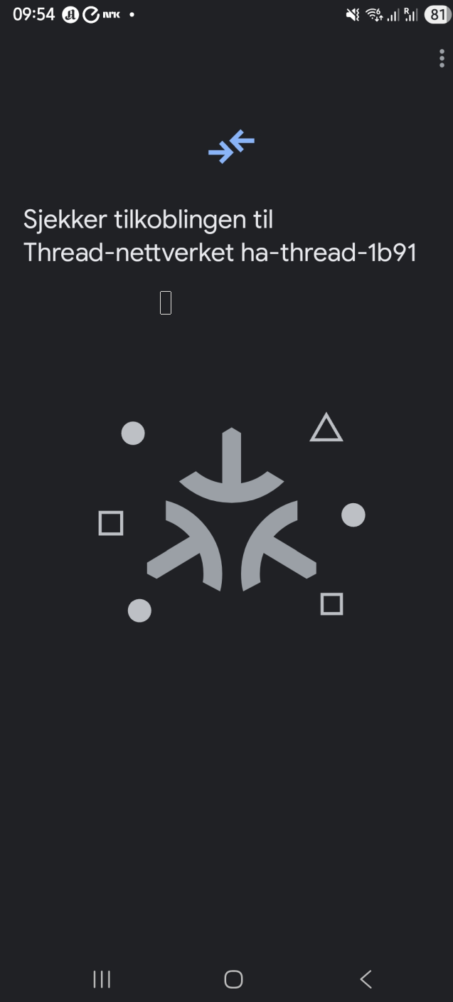

Beim Hinzufügen des Geräts stoppt der Vorgang immer im letzten Schritt bei „Verbindung zum Thread-Netzwerk ha-thread-1b91 wird überprüft“. Nach einigen Minuten bekomme ich dann einen Timeout.

Ich habe die Einrichtung ebenfalls mit den Companion Apps auf meinem Tablet und dem Iphone meiner Frau versucht (die waren zuvor nie in irgendeiner Einrichtung eingebunden). Auch hier mit gleichem Ergebnis - das Netzwerk wird nicht gefunden/antwortet nicht und bleibt in dieser MAske hängen (Übersetzt: Prüfe Netzwerkverbindung zu Thread-netzwerk ha-thread-1b91” - die die Thread nutzen dürfte das kennen). Nach mehreren Minuten bricht der Vorgang ab “kann Gerät nicht erreichen”.

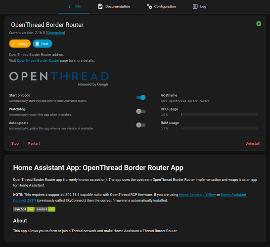

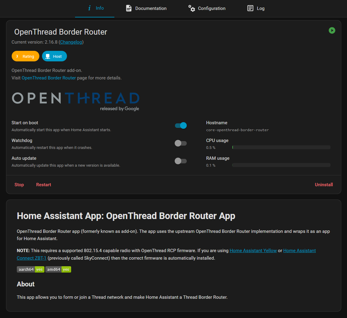

Leider weiss ich nicht wo ich den Kommandoprompt in der OTBR App finde.
Welchen Tipp meinst Du denn :smiling_face_with_sunglasses:? Meiner wird im HA Terminal ausgeführt.

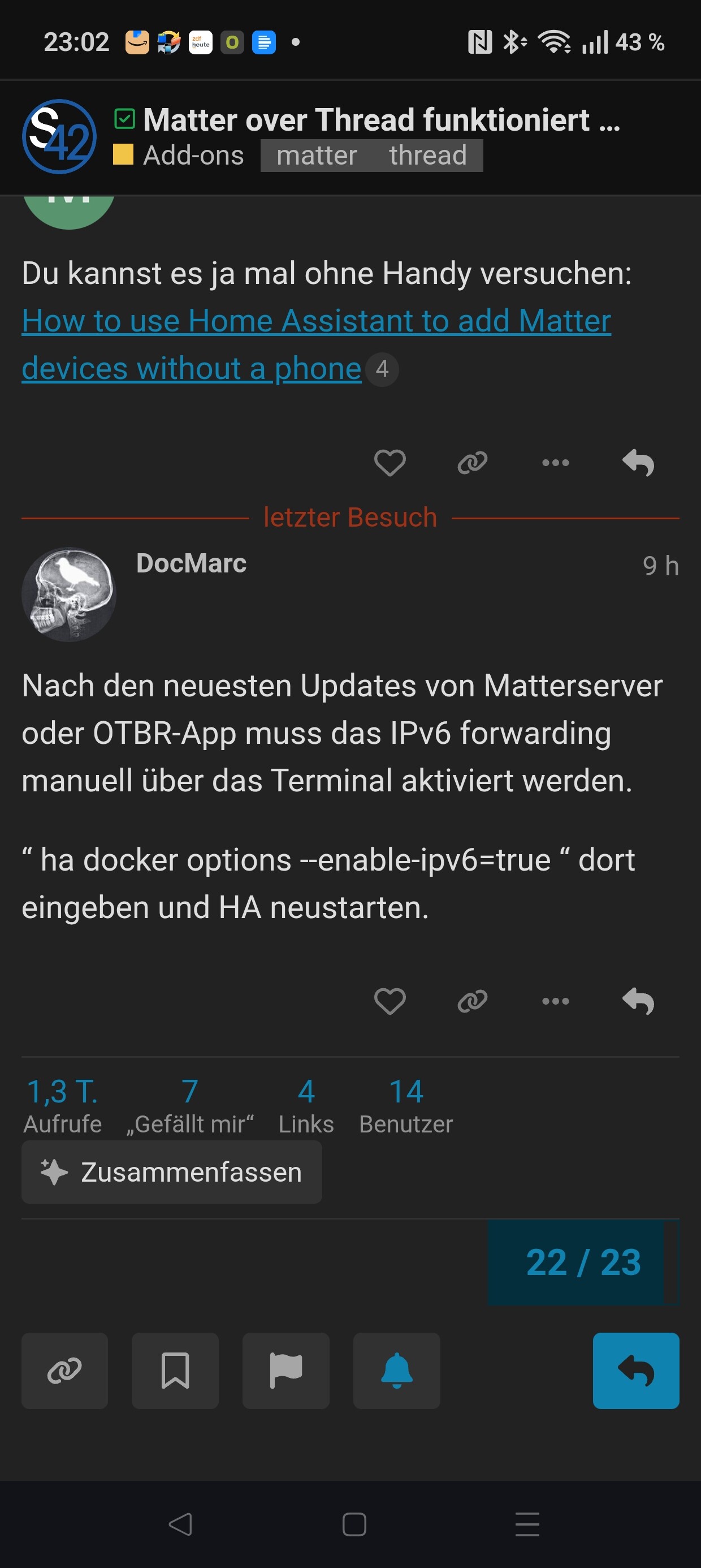

Es funktioniert!
ENDLICH!
Vielen, vielen Dank. Ich versteht’s zwar nicht wieso aber der Tipp von HCM hat funktioniert
MEEGA :smiley:
Das ist doch fein! Der Dank gebührt allerdings DocMarc!
Setze es dann doch bitte als gelöst! :+1:
