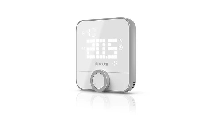

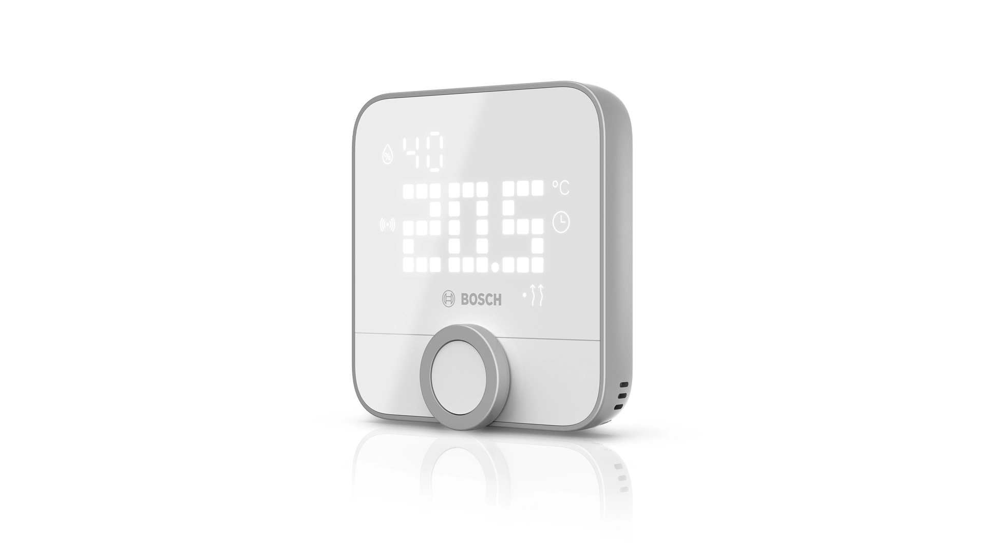

Gibt es auch von Bosch. Aber alles kein Schnäppchen:
Wie du sagtest, teuer.
Glaube bei Bosch bist du auch bei deren cloud und Ökosystem.
Wenn es keine lokale Möglichkeit gibt, bin ich zu 99% raus. :sweat_smile:
Ok, ich dachte, man kann das Raumthermostat für die Fußbodenheizung genauso über zigbee2mqtt in home assistant einbinden wie die normalen Heizkörper Thermostate. Habe ich aber nicht geprüft. Sorry.
