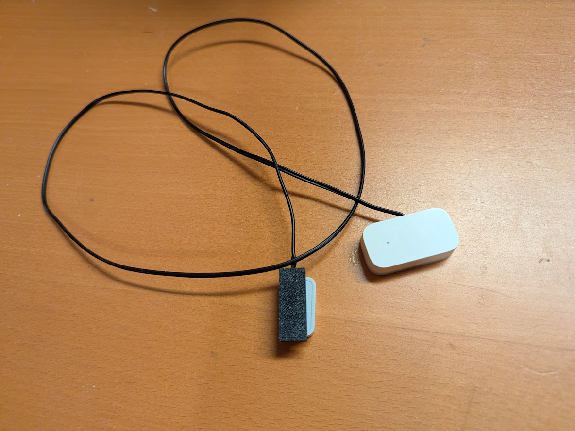

Heute kamen die beiden Türsensoren von Aquara. Winzige Dinger mit einer CR1632 Batterie. Der Umbau war für einen Grobmotoriker etwas diffzizil :grin: aber der Proof of Concept hat schon mal hervorragend funktioniert.
Jetzt noch einen Halter konstruieren und drucken mit dem ich die Dinger dann unten außen an das Bodenblech des Briefkastens montieren kann. Ich mag die nicht kleben, denn das dürfte sonst zum Batteriewechsel eine Yoga-Übung werden, also lieber ein Einschubfach aus dem ich den Sensor rausziehen kann wenn die Batterie gewechselt werden muss.
