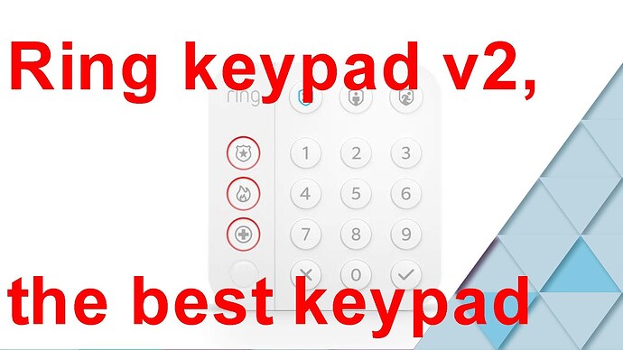

Ich habe sehr gute Erfahrung mit dem Ring Keypad v2 gemacht. Man kann es sehr einfach über Zwave anbinden.
Hier die Anleitung die ich damals verwendet habe.

Das sieht interessant aus! Leider habe ich kein Z-Wave-Adapter/ Netzwerk, sodass ich mir das extra für das Keypad anschaffen müsste..
