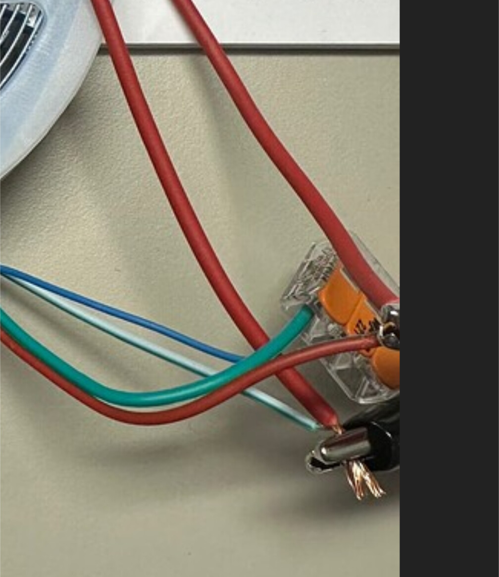

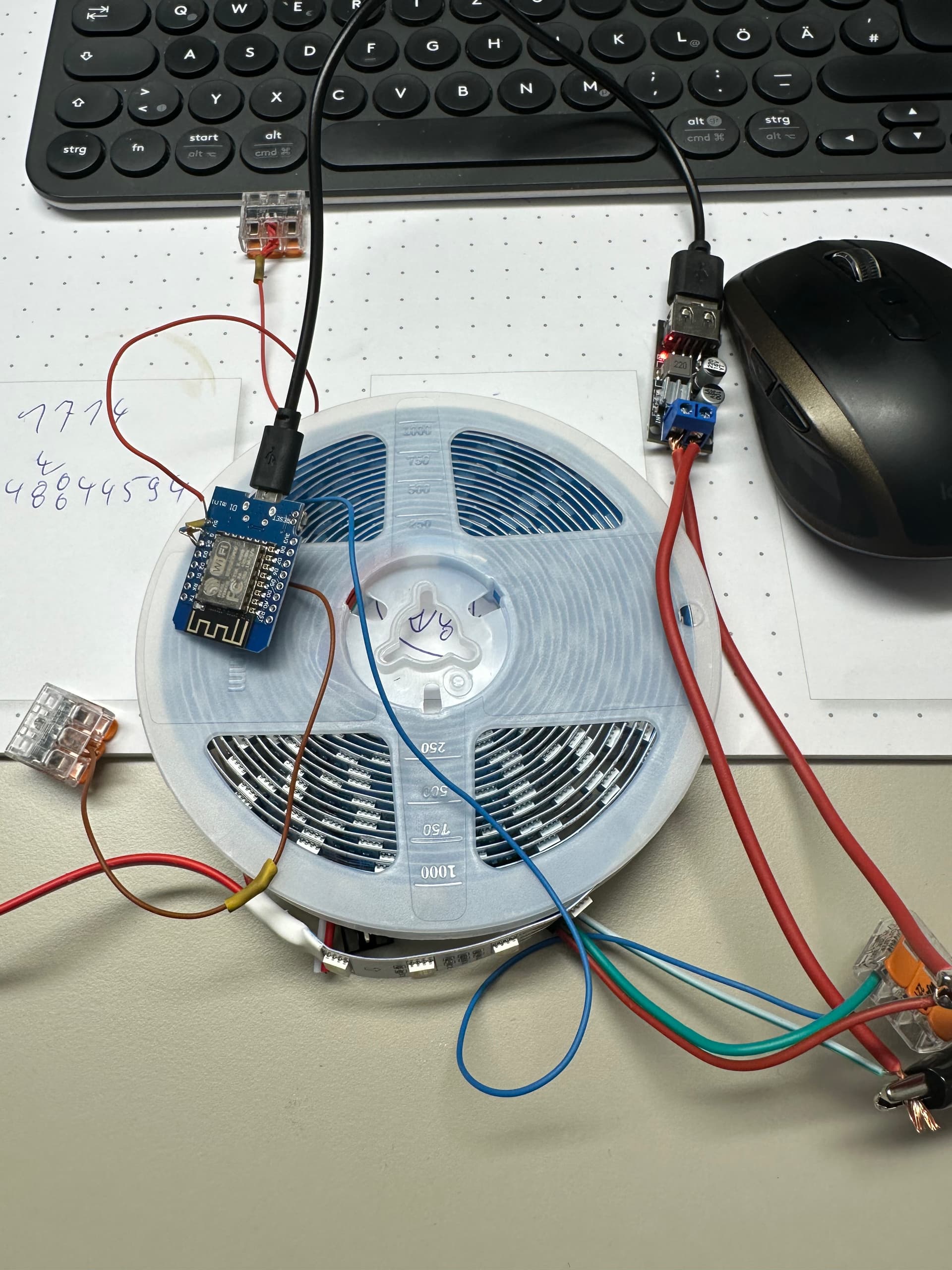

Also, ich habe mittlerweile alles durch, denke der LED Strips hat einen weg. Der Wemos steuert ohne Probleme die normalen 5V WS… Stripes an.
Hab in der Grabbelkiste noch nen DC/DC Step down gehabt, also eine Spannungsquelle, 5V für den Wemos, 12V für den Stripe.
Der Stripe sagt keinen Mux. Das Bild, dont try this at home:-)

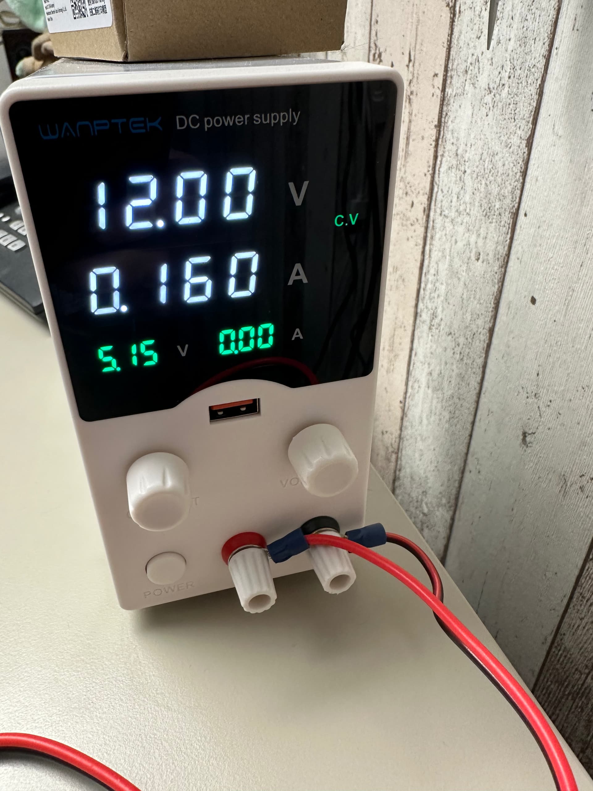

Wie man sieht, das Netzteil zieht nur 0,16A

Hast du denn im wled auch den gpio Pin für die Stripes data Leitung angegeben?
Edit: anhand deines letzten Bildes, ist die Data (grün) Leitung gar nicht mit dem wemos verbunden, kann es auch nicht leuchten.
Und für mich schaut es so aus, als ob du es nicht in Pfeilrichtung angeschlossen hast, denn ich sehe links auf’n Bild nur ein rotes Kabel.
