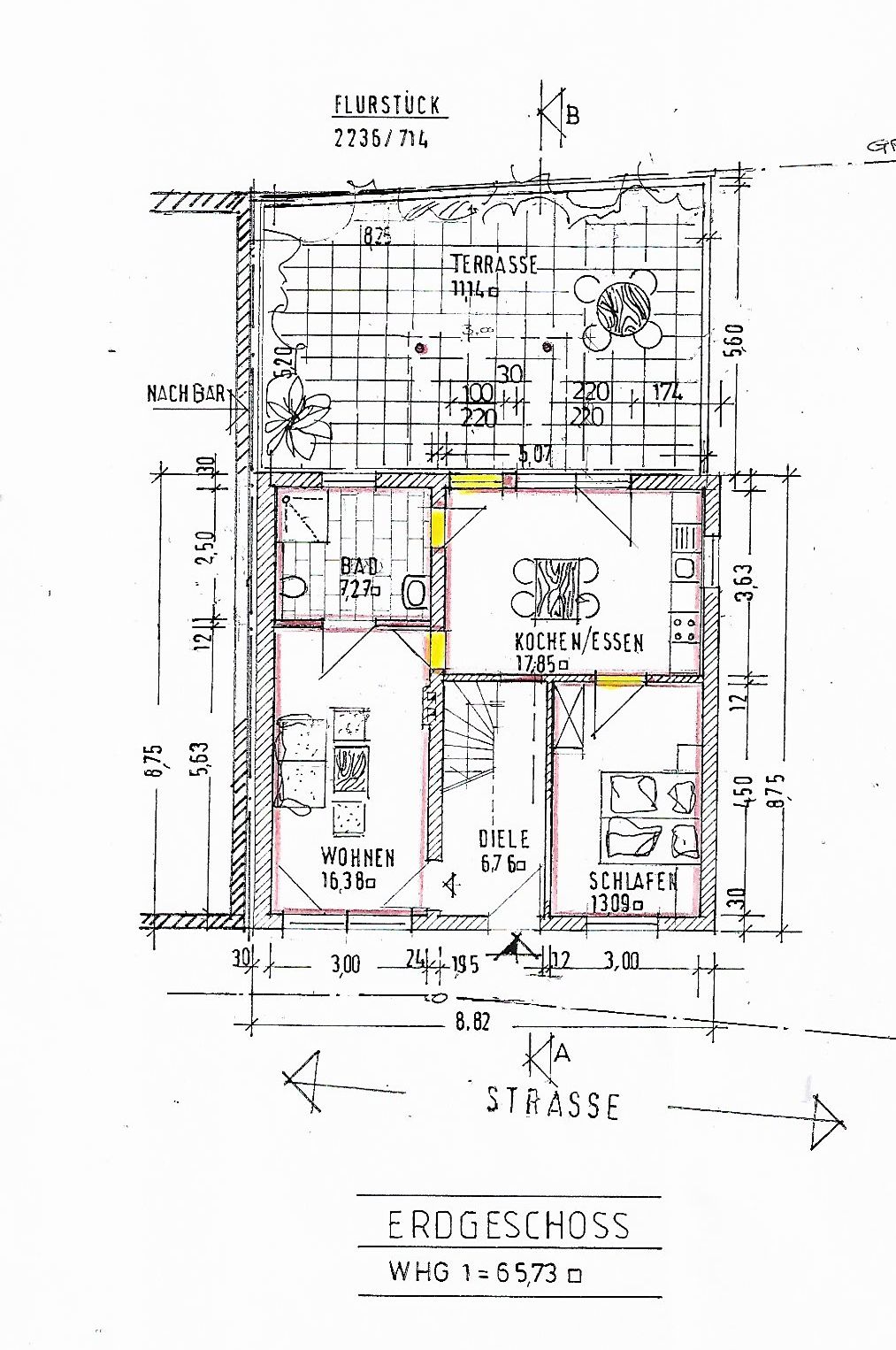

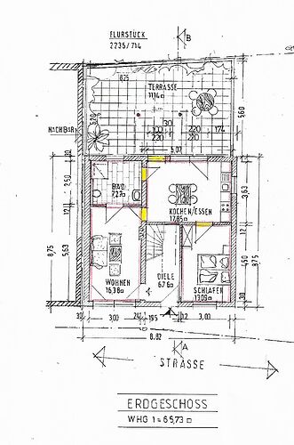

Es geht um Klimaanlagen in meinen 3 Ferienwohnungen - pro Wohnung betrifft es 3 Zimmer mit jeweils einer Klimaanlage siehe Grundriss. Ich möchte, dass die Klimaanlage abgeschaltet wird sobald ein Fenster längere Zeit im Raum geöffnet ist und wenn sich keine Person im Raum befindet. Da wir in allen Räumen die Decken abhängen bieten sich unterputz- Präsenzmelder an.

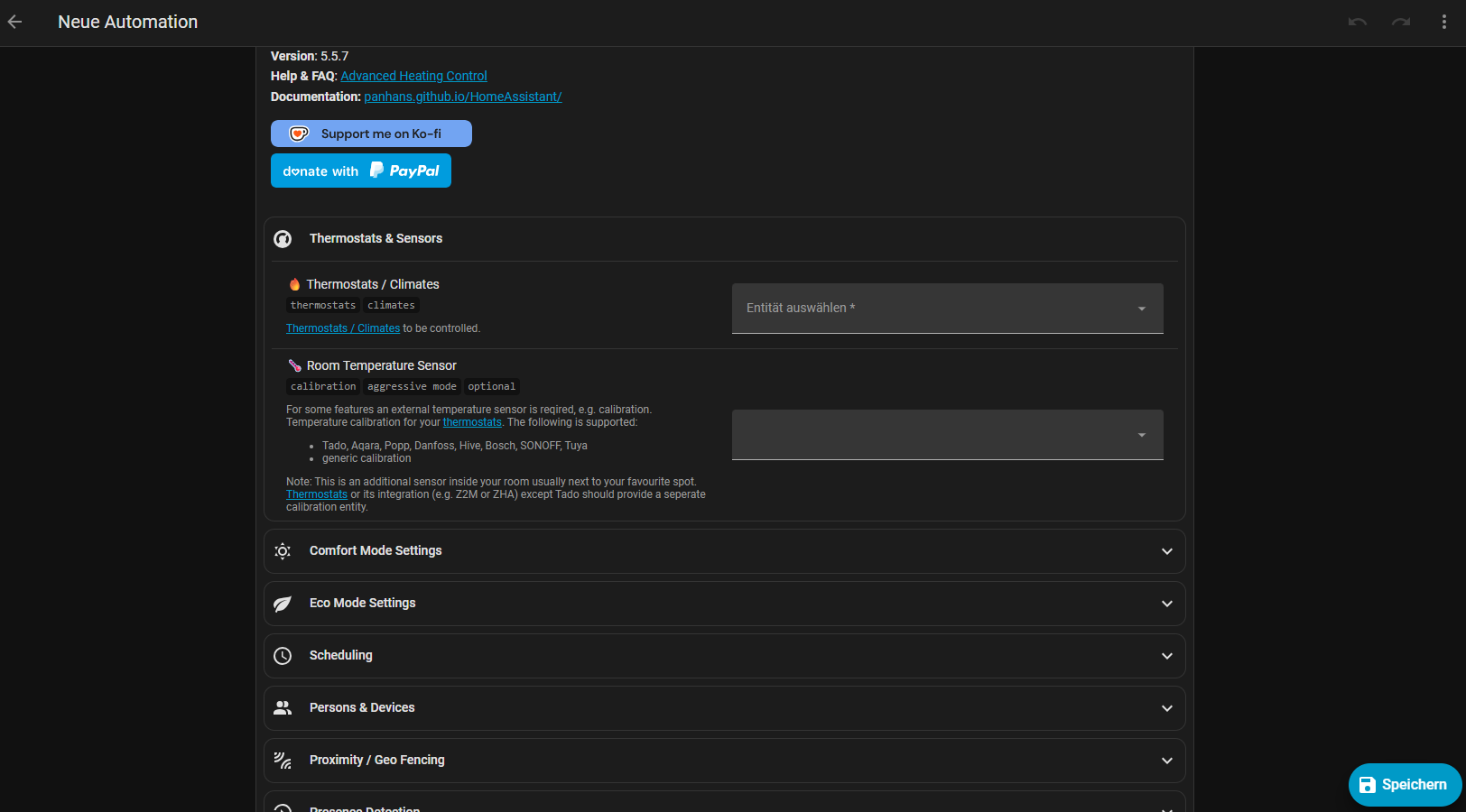

Ich kann dir zumindest schon mal die Automation Empfehlen, sie ist sehr Umfangreich und dekt deine Wünsche ab.
Vielleicht magst du sie dir mal anschauen.
Erweiterte Heizungsteuerung V5
Nicht erschrecken, es kann Heizung und Klimaanlage.

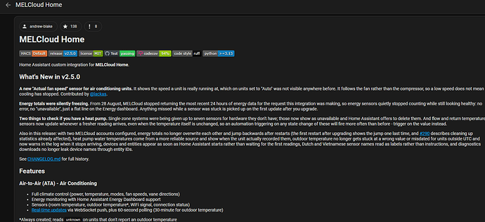

Anbindung MeCloud habe ich gefunden aber, kann es nicht testen.

@tinob konnte deinen Link nicht testen. Was macht es genau ?
Hinter dem Link steckt ein Blueprint, das sind fertig erstellte Automationen und du musst sie nur noch mit deinen Entitäten und wünschen Konfigurieren.
ok aber er verweist auf mein HA Zugang was nicht ging. Kann ich das auch anderes in HA übertragen und das ist aber nur Code ?

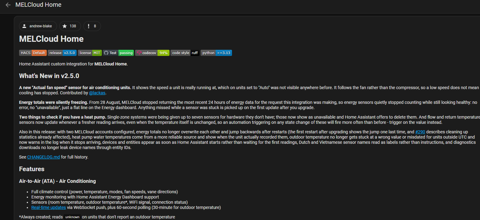

wo sehe ich denn das dies auch für MelCloud funktioniert?
das musst du nicht sehen sondern das ist so :slight_smile: Spass bei Seite.

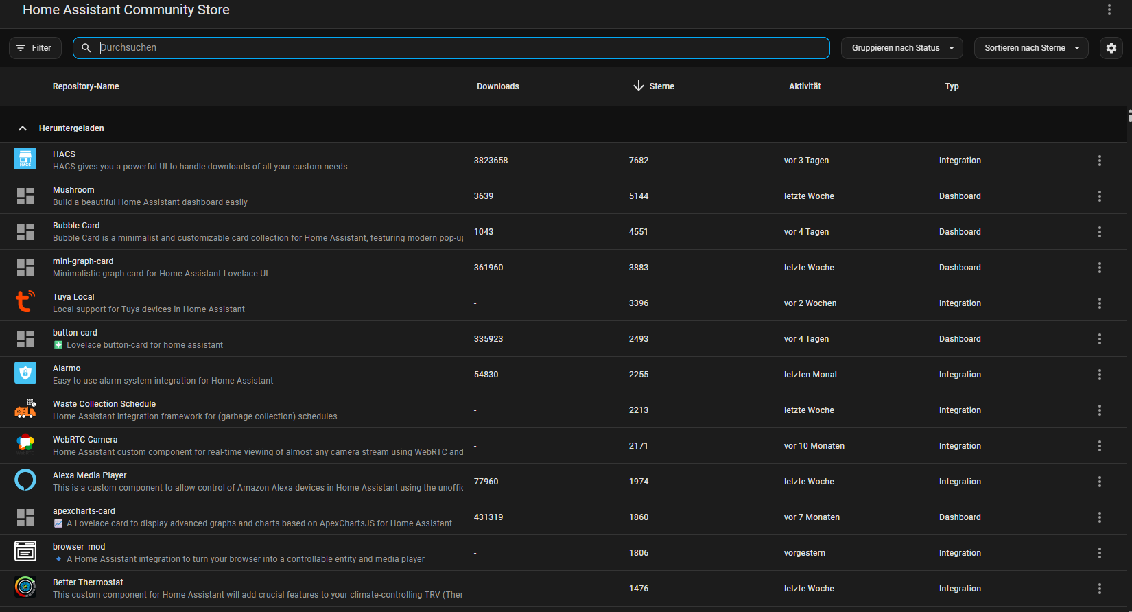

MelCloud ist eine HACS Integration um deine Klima Anlage oder Mitsubishi Electric Geräte in Home Assistant zu Integrieren, dazu benötigst du den HACS Store in Home Assistant.
Videos gibt es unzählige im Youtube.
In HACS suchst du nach MelCloud Home und damit verbindest du deine Geräte aus der App auf dem Handy in HA.
Jetzt kommt die Automation, darin suchst du deine Geräte die du dann über Fenster und Co steuerst.
Und fertig ist die Steuerung.
