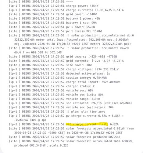

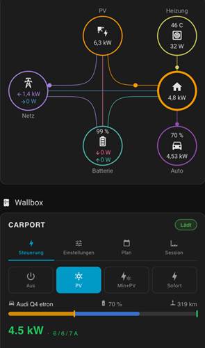

seit einigen Wochen beobachte ich, dass nicht mehr der komplette PV Überschuss ins Auto geht. Es geht immer nur bis zu ca. 4.5kW oder 6,5A ins Auto. Mehr wird bei PV oder Min+PV nicht ans Auto übertragen.
Ich meine, dass früher die hier 1,4kW auch ins Auto gegangen sind. Woran kann das liegen?
Im Log lese ich was von “set charge current limit”. Woher kommt das? Kann das was damit zu tun haben?
Grüße Frank

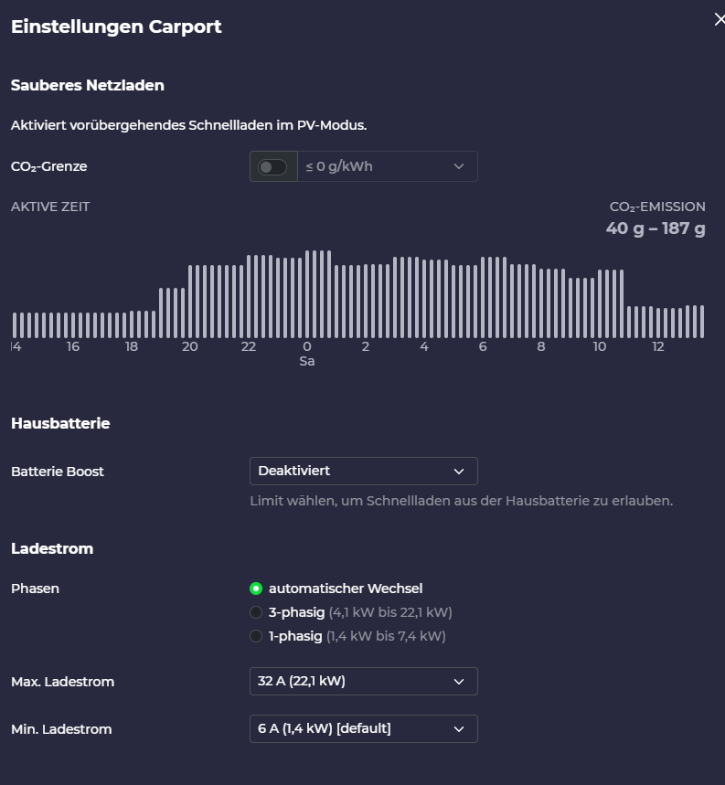

Hast du mal den Max. Ladestrom verstellt den das würde das auslösen!
Danke!

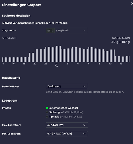

Die einzige Stelle wo ich mal etwas zum Strom gesehen habe war hier.
Gibt es noch andere Stellen, die ich kontrollieren kann?
Was für eine WB hast du, dort schon mal geschaut ob nicht dort der Strom reduziert ist? Hast du eine 22kW WB und dein Auto kann auch mit 22kW laden? Sonst irgendwelche Automationen laufen die rein funken könnten?
