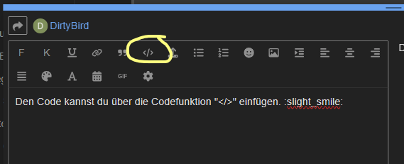

Wie kann ich hier Code eingeben, ohne dass er vom Forum interpretiert wird?
Aber um die frage schonmal zu beantworten, ja, ich nutze ein # gefolgt von einem Freizeichen.
Den Code kannst du über die Codefunktion „</>“ einfügen. :slight_smile:
