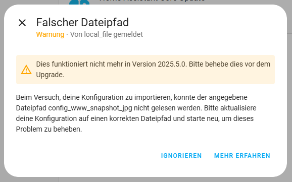

Gemäss der Anleitung sollte ich in yaml folgenden Pfad dafür eingeben: file_path: /config/www/snapshot.jpg
Nun kommt aber in meinem Home Assistent die Fehlermeldung: falscher Dateipfad.

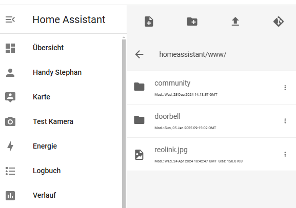

Schaue mal im File Editor auf der linken Seite im Menü zu finden und kontrolliere ob dort ein Ordner mit Namen www existiert. Wenn nicht musst du diesen anlegen.

Ja der Ordner www habe ich selber angelegt:

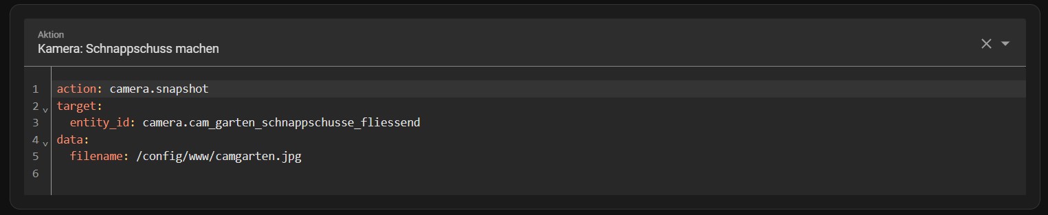

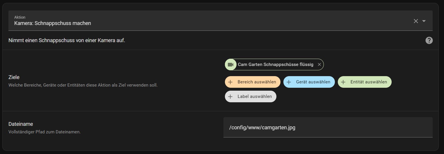

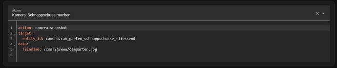

Tobias hat auf seiner Webseite den YAML-Code publiziert. In Home Assistant könne dies wie folgt aussehen:
Oder im YAML-Editor:
Ist das die Lösung die Du suchst?
