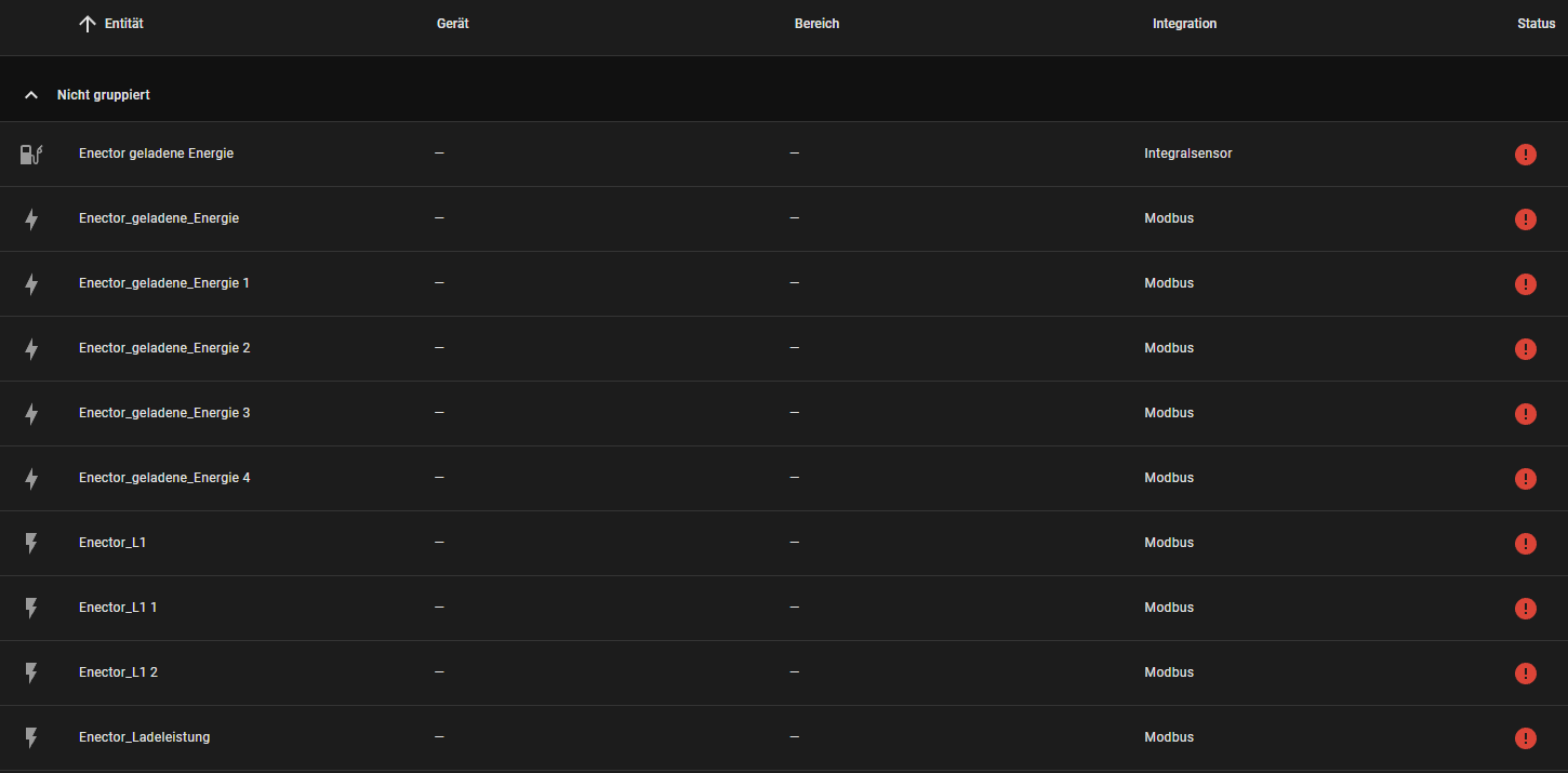

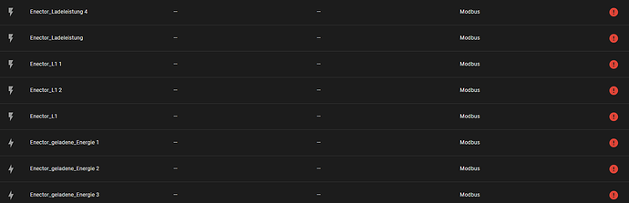

Hallo und vielen Dank fĂĽr das Video!
Alles eingestellt aber bekomme nun unter den Entitäten “nicht verfügbar”. Schon eine Weile gewartet, auch neu gestartet. Leider ohne Erfolg. Lief da etwas verkehrt?

vielen Dank… leider sind immer noch alle nicht verfügbar ABER …
im File editor habe ich alle Enector Sensoren gelöscht und nur jetzt den einen “Enector_geladene_Energie” drin aber bei meinen Entitäten erscheinen immer noch alle Enector Sensoren. Woran kann das liegen? Habe auch schon neu gestartet.
