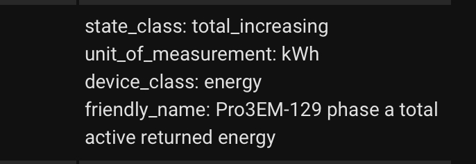

Hey, das gibt Folgendes aus:
state_class: measurement
unit_of_measurement: W
device_class: power
friendly_name: Kostal Home Power from PV
Das ist ein Power Sensor
Das Enerie Dashboard (sagt der Name schon) verwaltet nur Energy Sensoren

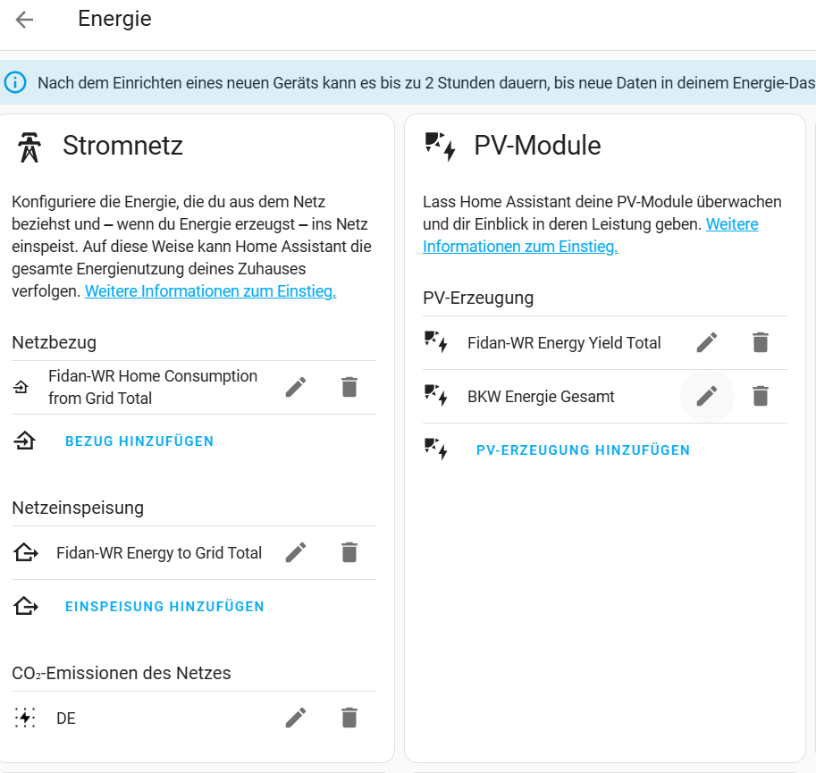

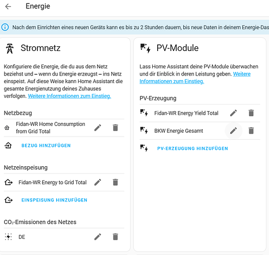

ich habe selbst Kostal im Einsatz:
Hier meine Einträge aus dem Energy Dashboard:
