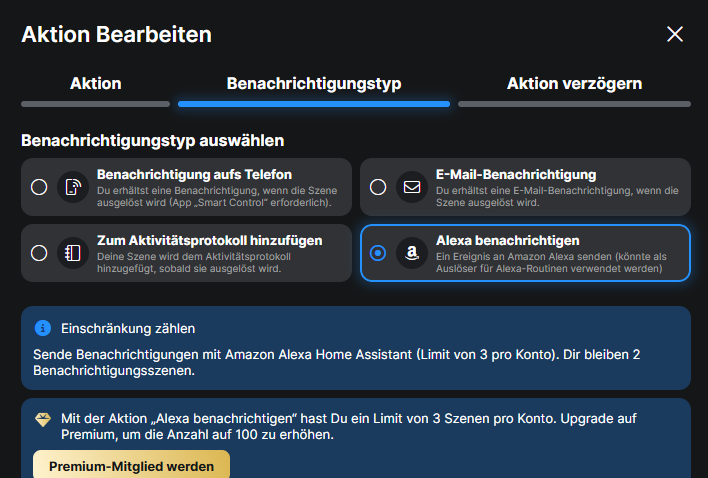

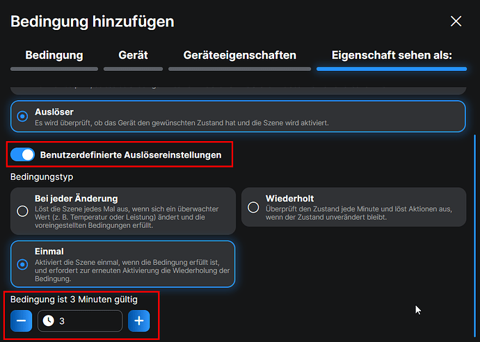

Szene in der Shelly App (natürlich Cloudabhängig !!)
dann
das ist was du suchst
Danke für die Info.
Ich teste und berichte wieder :grinning:

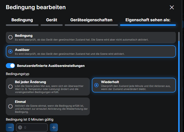

Hallo Dreckfresse,
irgendwie bekomme ich es nicht gebacken, wie ich es möchte. Ich hätte gerne, dass die Sprachausgabe an der Alexa wiederholt wird, bis der Kühlschrank geschlossen wird. Ich habe es mit folgender Einstellung probiert.
Funktioniert leider nicht.
Kannst Du, oder uach jemand anderes mir bitte weiterhelfen?
Danke und Grüße Volker
Das war deine Ausgangsfrage :smiley: und das konnte ich beantworten in der Shelly App
Bei wiederholten bin ich raus (nutze nur noch HA👌)
