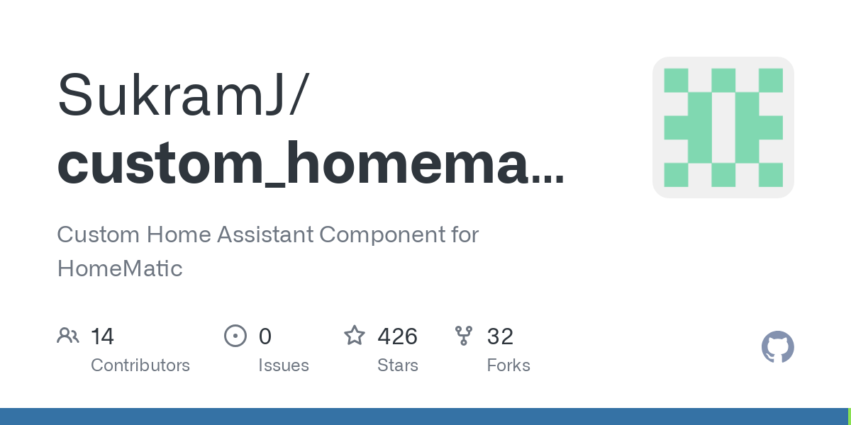

Nur um sicher zu gehen du benutzt diese Integration für HomeMatic(IP) Geräte?
https://github.com/SukramJ/custom_homematic
Die in HA integrierte ist nicht gut.
