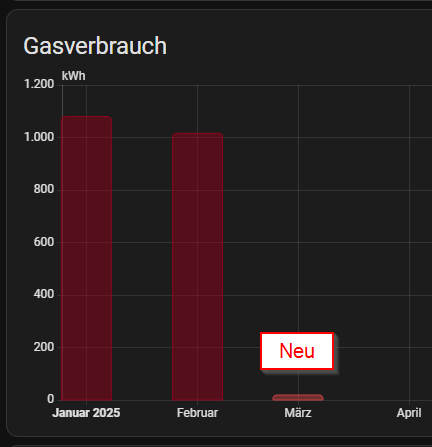

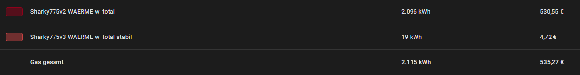

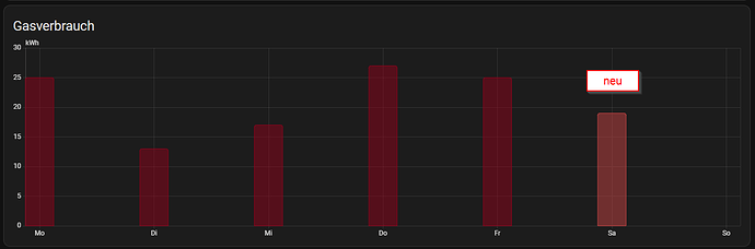

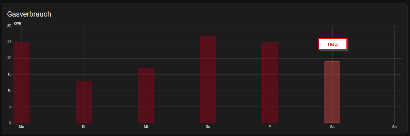

Neuen Lesekopf fĂŒr WĂ€rmemengenzĂ€hler Wifi v2 Hichi
(alter hatte Aussetzer)
=> neue Tasmota version 14.4.1 installiert
=> komplett eingerichtet
=> Anfang der Woche testweise angeschlossen ob Daten kommen
=> alles in HA konfiguriert mit zusÀtzlichen Sensoren (mit availability)
        availability: >
          {{ has_value('sensor.sharky_775_waerme_w_total') and
             states('sensor.sharky_775_waerme_w_total')|float(0) > 67200 }}
sowie fĂŒr die anderen, damit auch diese keine Werte bekommen denn dieser w_total_stabil nicht erreichbar ist
        availability: >
          {{ has_value('sensor.sharky775v3_waerme_w_total_stabil') }}
=> gestern Abend ausgewechselt
=> letzte Werte in Statistik getauscht auf die alte EntitĂ€t fĂŒr Energie Board
Jetzt hoffentlich Ruhe,
und wenn ich ihn doch mal stromlos machen muss => brauche ich nichts mehr korrigieren :v:
