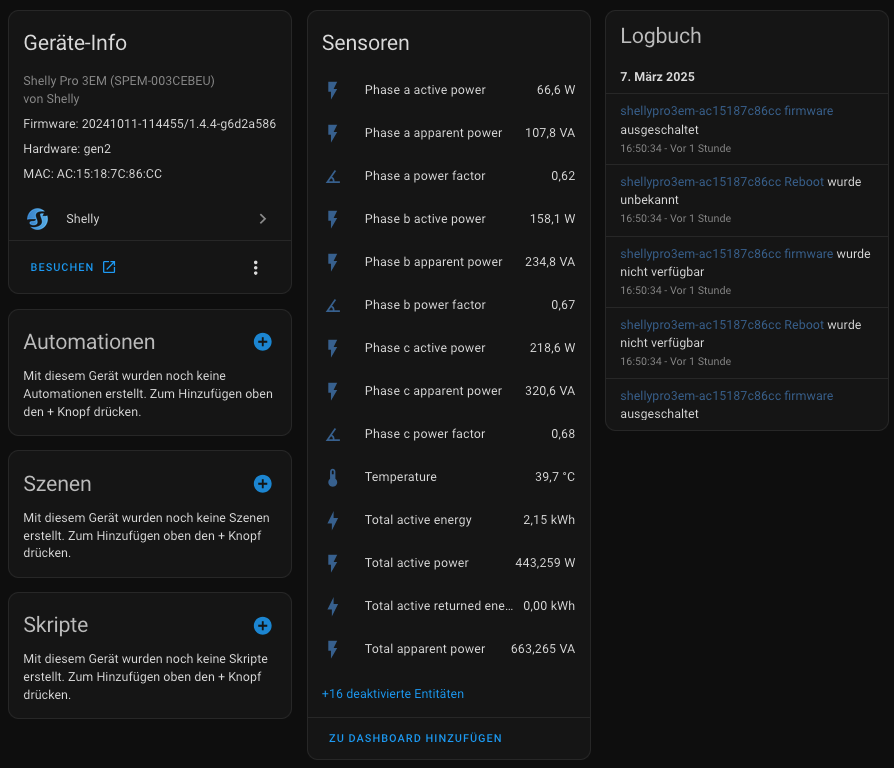

Shelly ist heute von meinem Kumpel(Elektromeister) verbaut worden.
Der Rest ist auch geliefert worden bis auf die Platten.

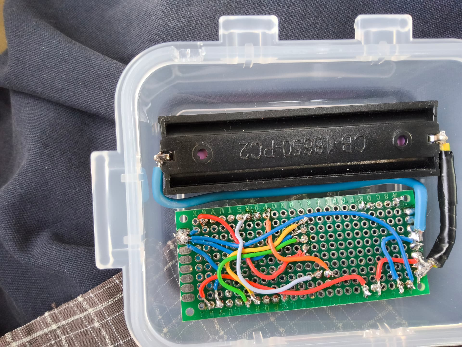

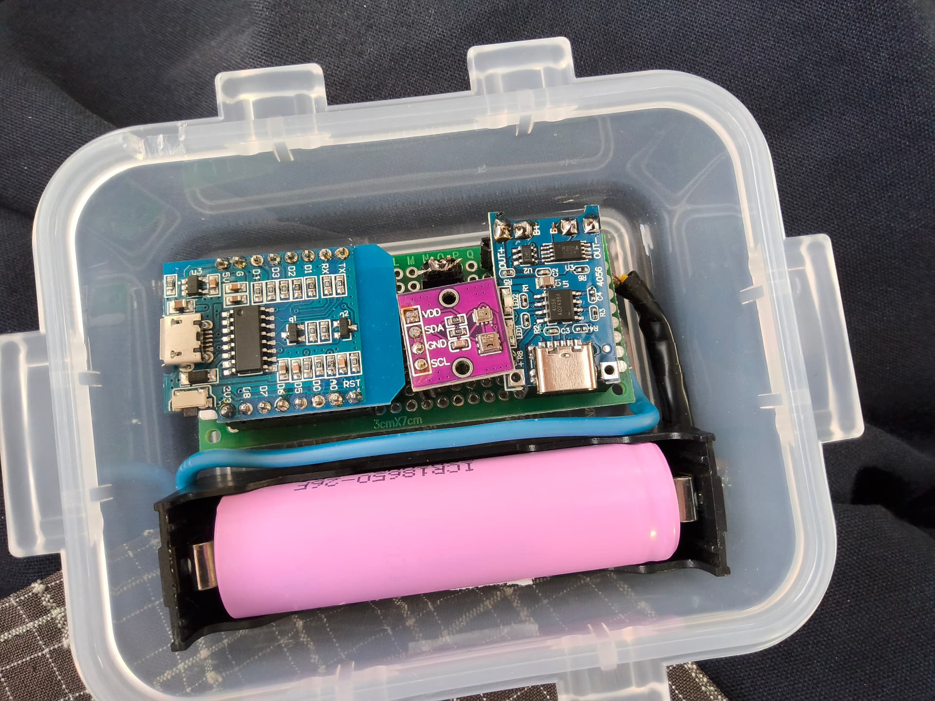

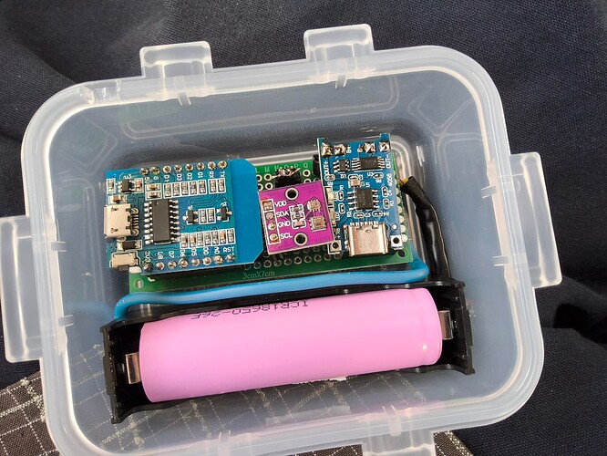

Als AnfĂ€nger fange ich natĂŒrlich klein an. Ich habe eine kleine batteriebetriebe Wetterstation gebaut (Esp8266 12f mit Bmp280 an einer Lipo Zelle). LĂ€uft gut mit Deepsleep. Ich teste wie lange die Zelle durchhĂ€lt. Bis jetzt sind es 10 Tage, draußen!
Dann das gleiche, ist fĂŒr das We geplant, mit BME280
Zudem noch ein wenig in die Automatisierung reinschnuppern.
:hugs: Ede
4 „GefĂ€llt mir“
Sehr coole Idee!! Ich wollte schon etwas Àhnliches machen, habe es dann aber wieder verworfen, weil ich nicht wusste wie ich es umsetzen soll.. Hast du mal ein Foto? :slight_smile:
Planst du es in Zukunft mit Solar zu betreiben? Das wĂŒrde sich ja draußen anbieten.
1 „GefĂ€llt mir“
LĂ€uft schon an Solar, zumindest zum Laden ab und zu.
Foto einfĂŒgen? Mal suchen
4 „GefĂ€llt mir“
