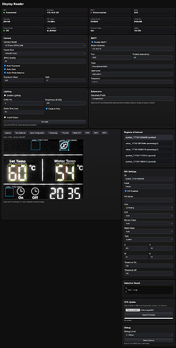

Ich habe mal wieder an einen meiner halbfertigen Projekte (bin ich eigentlich der einzige der immer ne Handvoll solcher “angefangener Projekte” rumfliegen hat? :wink:) weitergearbeitet und komme dem erfolgreichen Abschluß immer nĂ€her!
WofĂŒr das ganze:
> Der ESP32 Display Reader ist ein kamerabasierter Sensor zum Auslesen von 7-Segment-Displays von GerÀten wie WÀrmepumpen, Heizungen oder Energiesystemen bzw . alles was ein Display mit 7-Segmentanzeigen hat.
> Eine ESP32-CAM fotografiert das Display, erkennt Zahlen und Symbole und ĂŒbertrĂ€gt die Werte per MQTT an Smart-Home-Systeme wie Home Assistant.
und so in etwa wird es aussehen:
PS. falls jemand (gerne) testen möchte .bin gibt es auf Anfrage!?

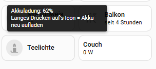

ich fĂŒhre ja die Leuchtdauer mit und simuliere damit einen Akku-FĂŒllstand.

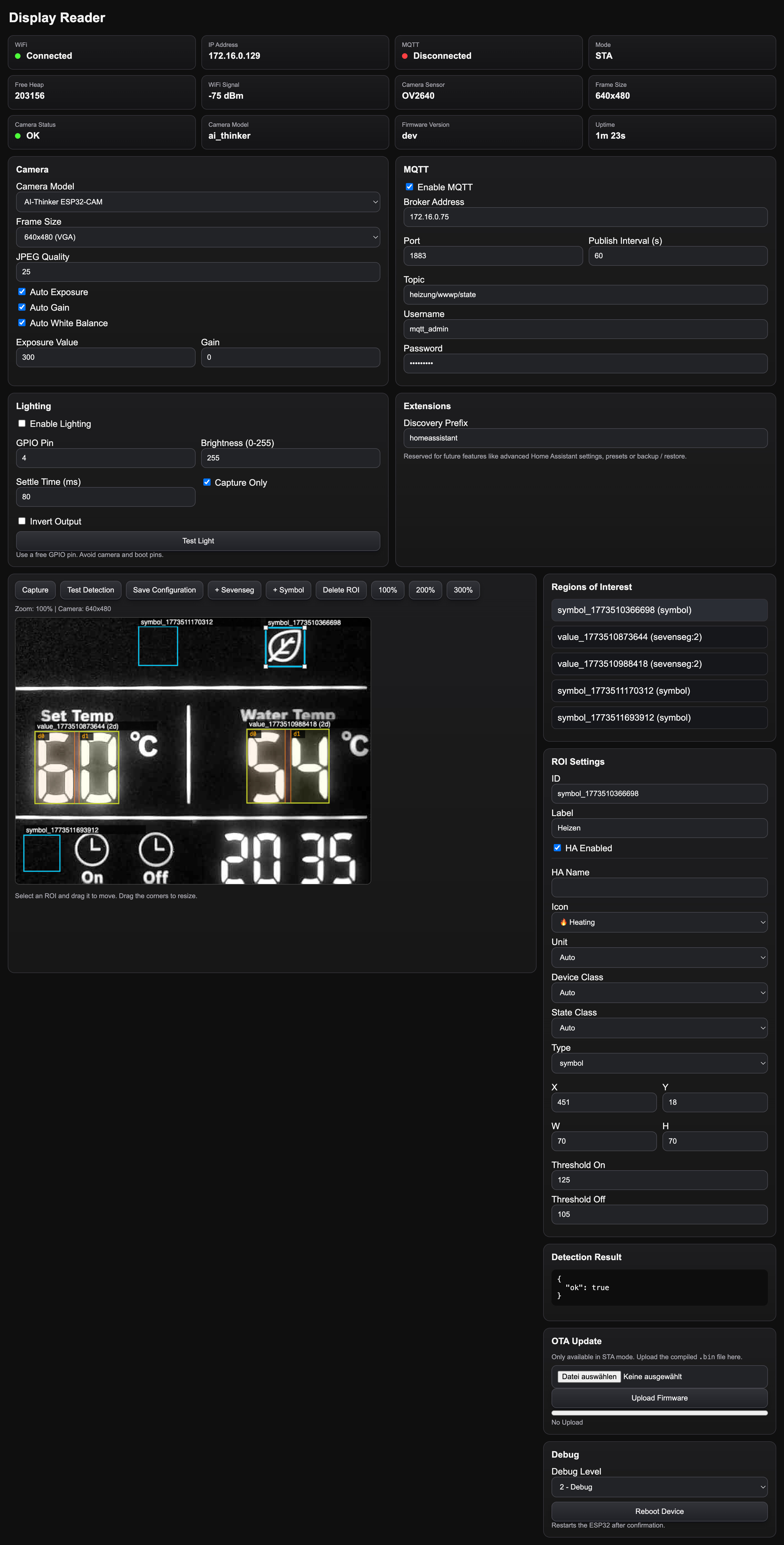

Ich war auch fleissig! Ehrlich! :wink:
Mein “DISPLAY Reader” ist kurz vor der Ziellinie !
Lese damit aktuell und stabil meine Warmwasser WP aus!
Die GUI fĂŒrs “Setting”:

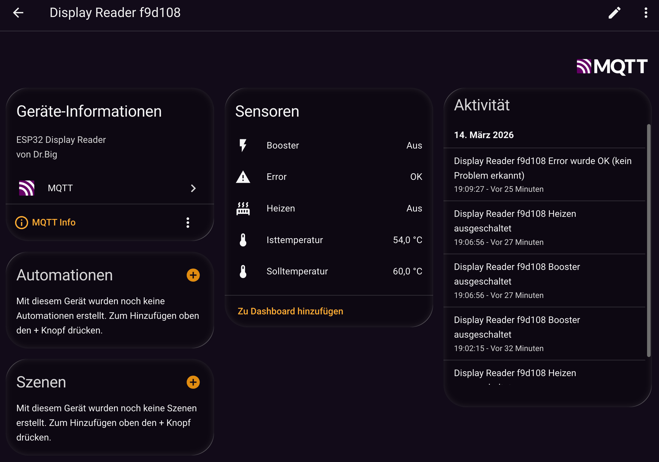

und so landet es in Home Assistant, selbstredent per “Autodiscovery”!
und auf dem Dashboard, ganz simpel!
Wieder “viel” gelernt und echt “Spaß und Frust” dabei gehabt! :innocent:

Schaut gut aus, wo hast du den reader her? MĂŒsste doch mit Wasseruhr auch funktionieren.

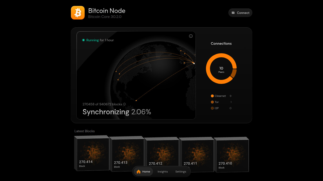

Habe mal auf einem RPi 4 Umbrel OS installiert und dort BitCoin Node und lade gerade die Blockchain herunter mal sehen wie lange das dauert! :smiley:
Nach einer Std. erst mal 2%, hoffe die 1TB SSD reicht vom Platz!

is “Made by me!” Die Frucht meiner Lenden, ach nee das war was anders! :laughing:
Habe ich letztes Jahr mal angefangen, Aktuell hat mich der “Jan-Virus” erwischt und ich hatte nix besseres vor! :rofl:
Funktioniert auf allen was eine 7-Segment Darstellung nutzt!

Benötigt “PSRAM” !!! →>>> ich nehme immer diese hier
1 „GefĂ€llt mir“
Aber sieben Segmente hat ein Wasseruhr ja nicht, da wird es dann wohl eher nicht funktionieren! Aber die Heizung könnte ich damit optisch darstellen.
Edit:
Was hast du als Unterbau fĂŒr die Cam? ESP32 oder so einen d1 mini (8266)?
Braucht ESP32 Cam mit PSRAM, aktuell unterstĂŒtze ich im Code
per GUI wĂ€hlbar “A-Thinker kompatible” bzw “freenove WROOVER” .
Eine ESP32 S3 Cam ist unterwegs, die baue ich noch mit ein sobald ich sie habe!
Alle anderen mit PSRAM sollten auch gehen, mĂŒssen halt die Pins angepasst werden!
