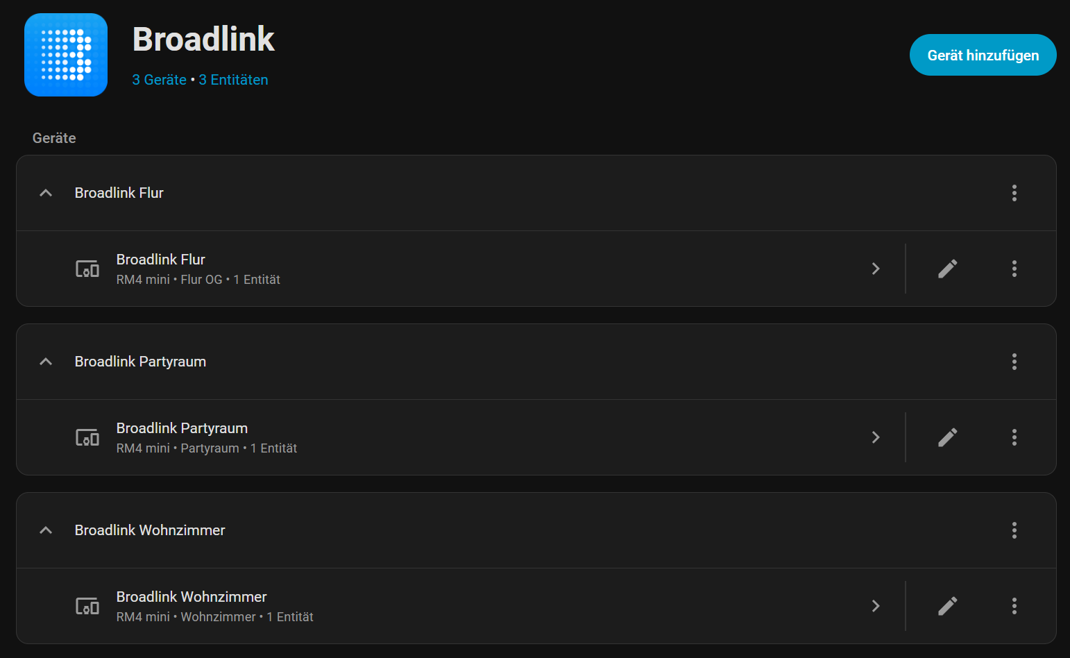

Hierzu dient ein IR-Blaster - Broadlink RM4 Mini.
Die Broadlink IR-Fernbedienung wird per WLAN im heimischen Netz angemeldet und nach der Einrchtung der Internetzugang in der FrittenBox gesperrt - wird nicht gebraucht und wer weiĂź wozu es gut ist?
Mit Hilfe der IP-Adresse wird die Anmeldung in der HA-Integration durchgefĂĽhrt.

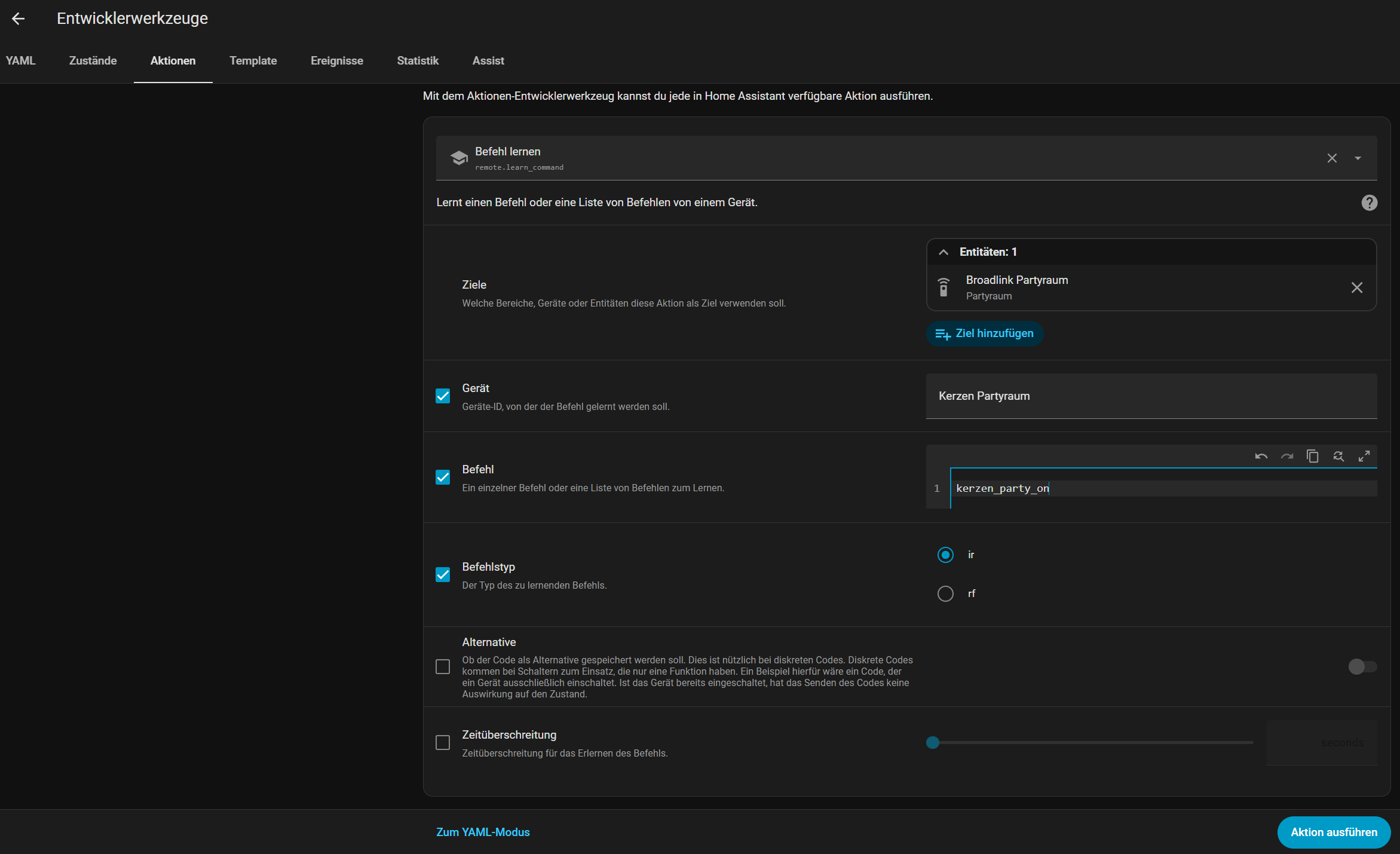

Dann kann der Lernprozess beginnen. Hierzu werden die Entwicklerwerkzeuge → Aktionen aufgerufen.
Hier werden die „Befehle“ wie folgt angelernt.
  • wie im Bild zu sehen - den Befehl kerzen_party_on eintragen → „Aktion ausfĂĽhren“ klicken → die mit den LED-Kerzen gelieferte Fernbedienung auf das Broadlink-Gerät richten und die ON-Taste drĂĽcken.
  • Die LED am Broadlink geht aus - fertig - Befehl gelernt.
  • Das wiederholt man mit dem OFF-Befehl, oder jedem anderen Befehl, den die mitgelieferte Fernbedienung zu bieten hat.
  • nun ist es ratsam das Gelernte zu testen. Hierzu wird in den Entwicklerwerkzeugen unter Aktionen „Befehl senden“ eingetragen, die nötigen Einträge gemacht und die Aktion durchgefĂĽhrt.
  • Wurde bis hier alles richtig gemacht, reagieren die LED-Kerzen auf die Befehle.

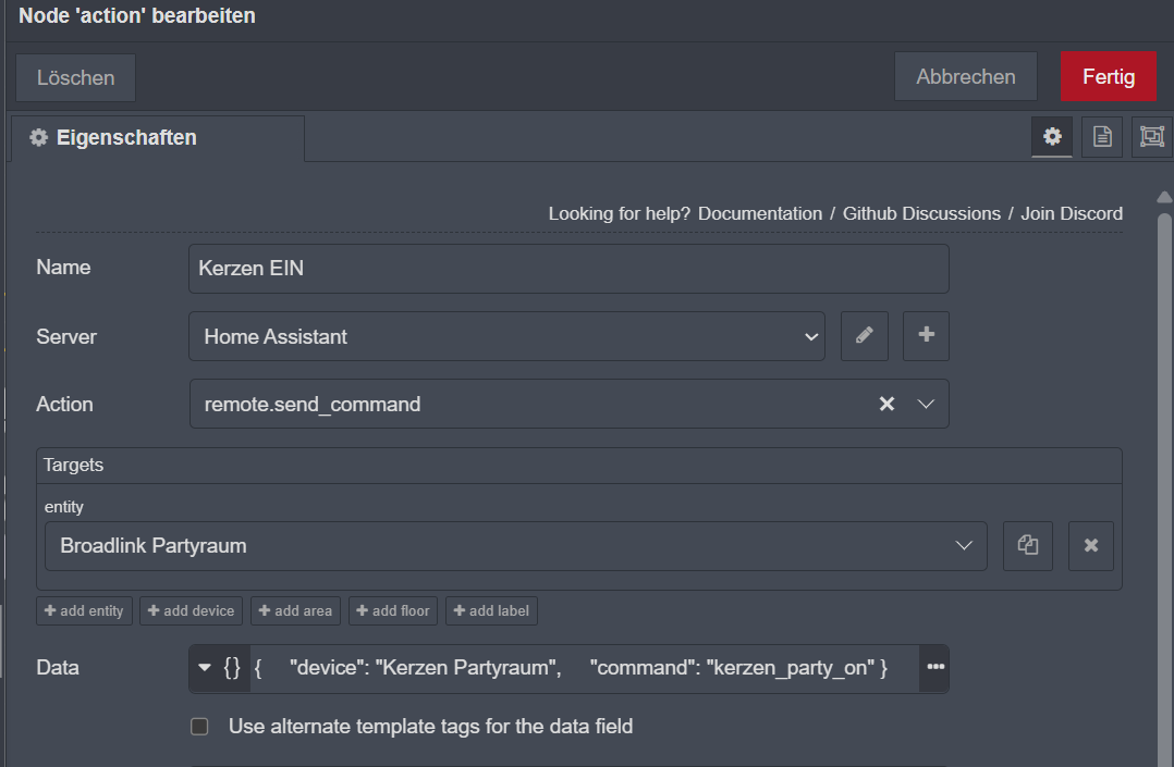

Wie das mit den klassischen Automationen in HA geht, weiĂź ich nicht genau, da ich alles in Node-RED mache.
