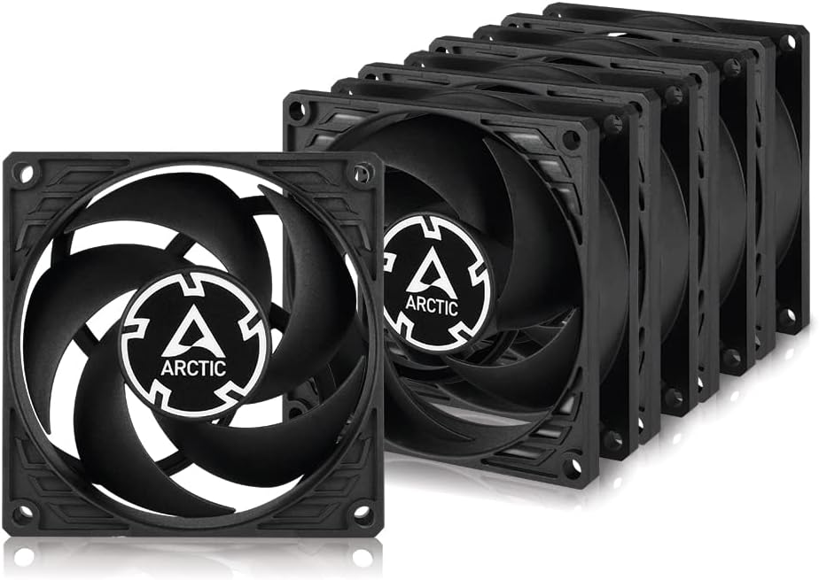

- Preiswerte Lüfter sind bestellt.
- 2 oder 3 Lüfter werden unter dem Heizkörper angebracht und mit niedriger, leiser Drehzahl betrieben.
- Im Netz zB. auf YouTube kursieren haufenweise Berichte darüber, dass diese Maßnahme die Effizienz eines Heizkörpers steigern kann.
