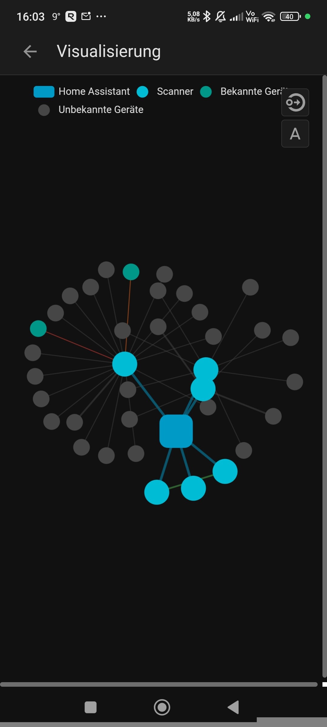

Also die Reichweite ist wirklich nicht berĂŒhmt, wobei ich das GefĂŒhl habe das mein zweiter den besseren Empfang hat, der ist aber auch einige Jahre jĂŒnger. Vier, fĂŒnf Meter, wahrscheinlich mehr, funktionieren aber ohne Probleme. Nur im Vergleich, ich bekomme den MĂ€hroboter von meinem Nachbarn, aber der ist Minimum zwanzig Meter entfernt. Überhaupt ist es spannend, wie viele unbekannte Bluetooth GerĂ€te hier in der NĂ€he sind. Hier ist nicht gerade Innenstadt

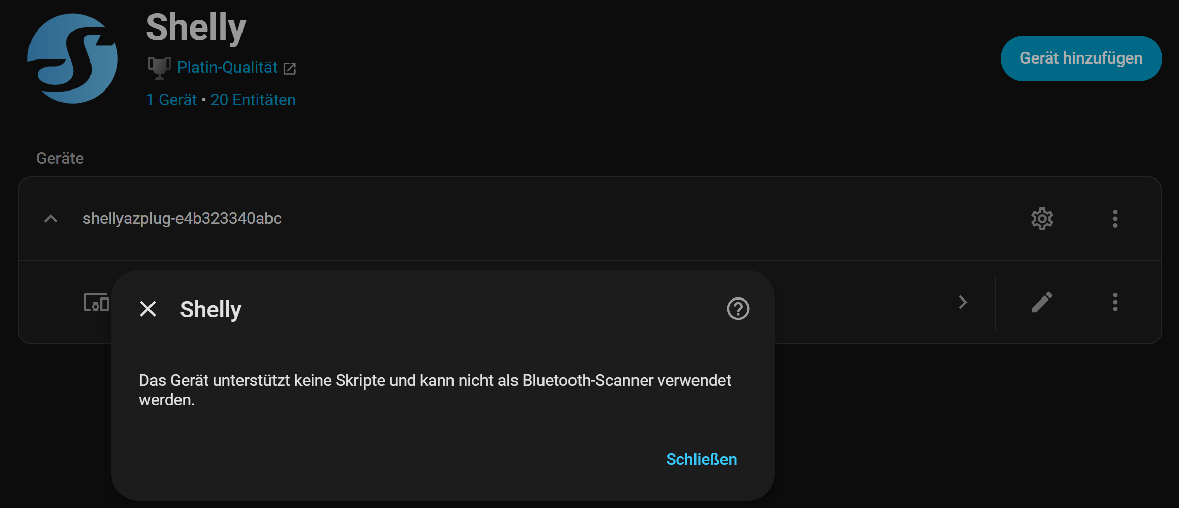

Habe mir blauÀugig einen Shelly Plug bestellt, der kann Bluetooth aber kein Proxy. :unamused_face:
Laut mehrerer KI’s ist Shelly auch nicht DIE Lösung. Dort wird immer wieder auf ESP32 verwiesen.
Welchen ESP32 wĂŒrdest du mir empfehlen. ich habe bisher nur Erfahrung mit 8266, aber die haben ja kein Bluetooth.

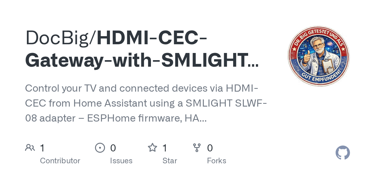

:high_voltage: So schnell dem Osterhasen noch zwei Eier ins Nest gelegt!
und
Wer es braucht und verwenden kann, gern etwas Feedback und ansonsten Spaß damit! :+1:
Wer es nicht braucht (ihr kennt mich😉) → Euer Problem!
Frohe Ostern an alle die das lesen! :waving_hand:

Du gehst auf GerĂ€te und Dienste und dann auf die Shelly Integration. Dort sind alle Shellys aufgelistet. Rechts oben, bei den GerĂ€ten, ist ein Zahnrad. Dort drauf klicken und dort kannst du Bluetooth auf drei verschiedene weisen einstellen. Deaktiviert, Aktiv und Passiv. FĂŒr den Victron reicht passiv aus. Wenn du nicht gerade einen ganz alten Shelly Plug mit geriffelter OberflĂ€che hast, dann geht es genau so. (Irgendwie beruhigend, das die KI doch noch nicht so weit ist.)
2 „GefĂ€llt mir“

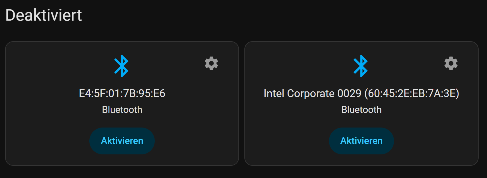

Mal ganz blöd gefragt, unterstĂŒtzt die Hardware deines HA Bluetooth? Pi4 und höher, oder auch mein MiniPC haben nativ einen Bluetooth Adapter verbaut. Der wird mit dem Einrichten von HA automatisch erkannt und eingerichtet. Wenn deine Hardware das nicht hat, kann der Shelly schlecht ein Proxy fĂŒr nicht vorhandene Hardware sein.
So blöd ist das gar nicht, aber ich vielleicht.
Ich hatte es so verstanden das der Bluetooth Proxy genau das ĂŒbernimmt.
Er empfĂ€ngt Bluetooth Signal von zB. Sensoren und leitet sie ĂŒber WLAN weiter.
Ich hatte den Proxy nicht als Router verstanden, der das BT-Signal vom Server weiterleitet. Demnach braucht der HA-Server kein BT, oder doch? :thinking:

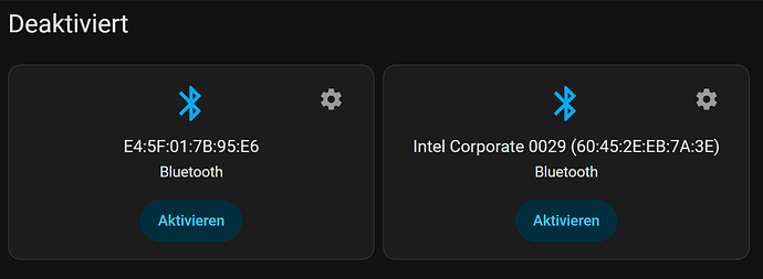

Die Frage, wie man Bluetooth verwendet, obwohl man Bluetooth(Intel und Pi) deaktiviert hat, kann ich leider nicht beantworten. Ich habe allerdings den leisen Verdacht, dass man Bluetooth Aktivieren muss, um Bluetooth verwenden zu können.
1 „GefĂ€llt mir“

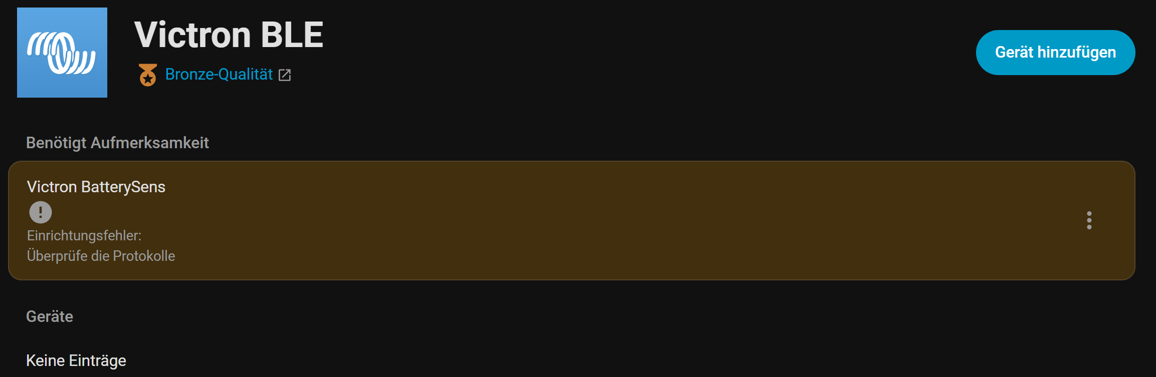

ich bin schon ein StĂŒck weiter, aber noch nicht am Ziel.
Nun werde ich neugierig. Hast du Victron BLE mit oder ohne HACS installiert?
Also zumindest die ESP-Proxies funktionieren ohne BT im HostgerÀt. Dort funktioniert das genauso wie Schorsch das beschrieben hat.
