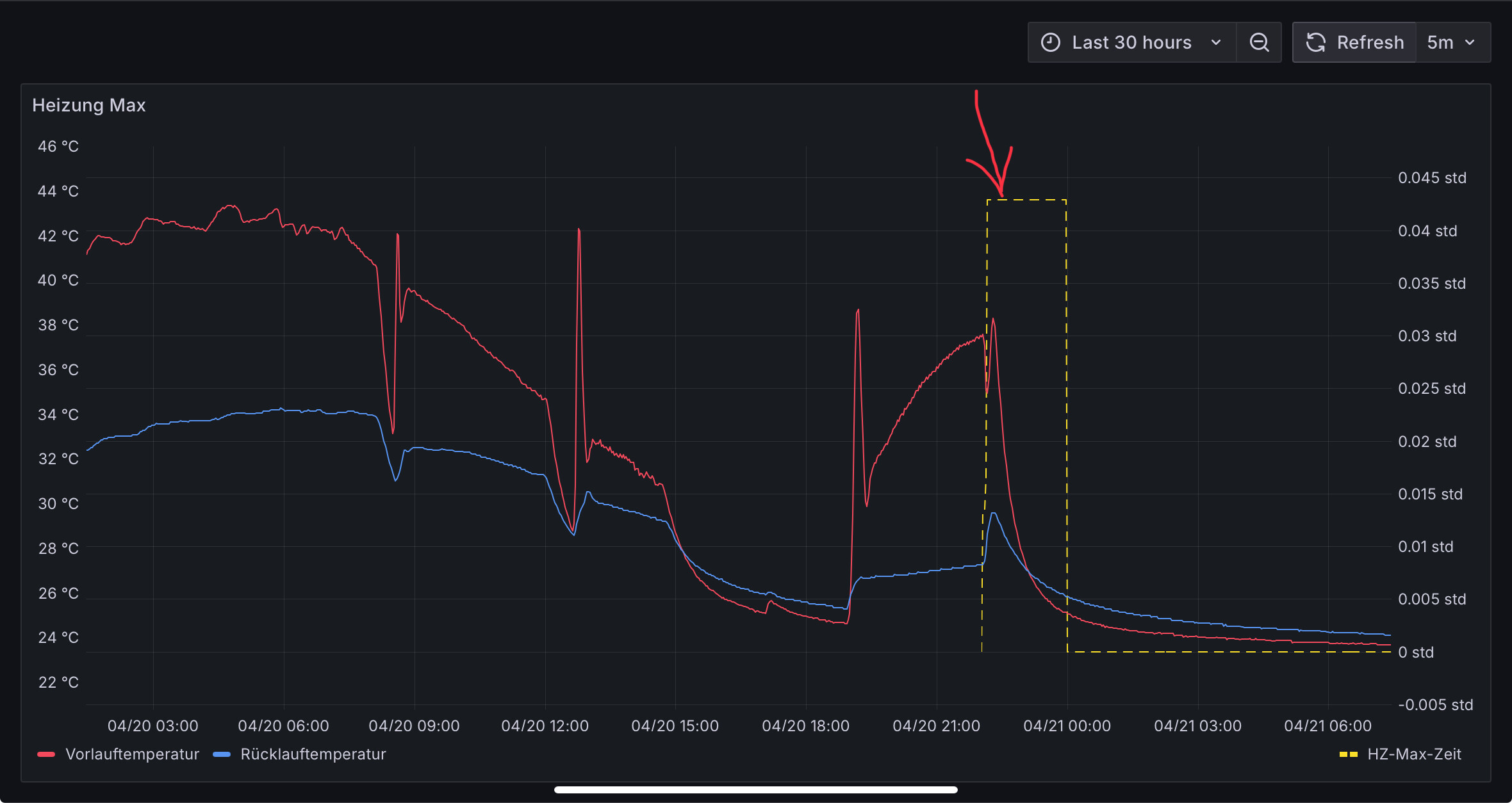

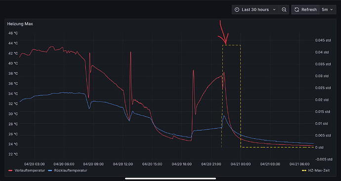

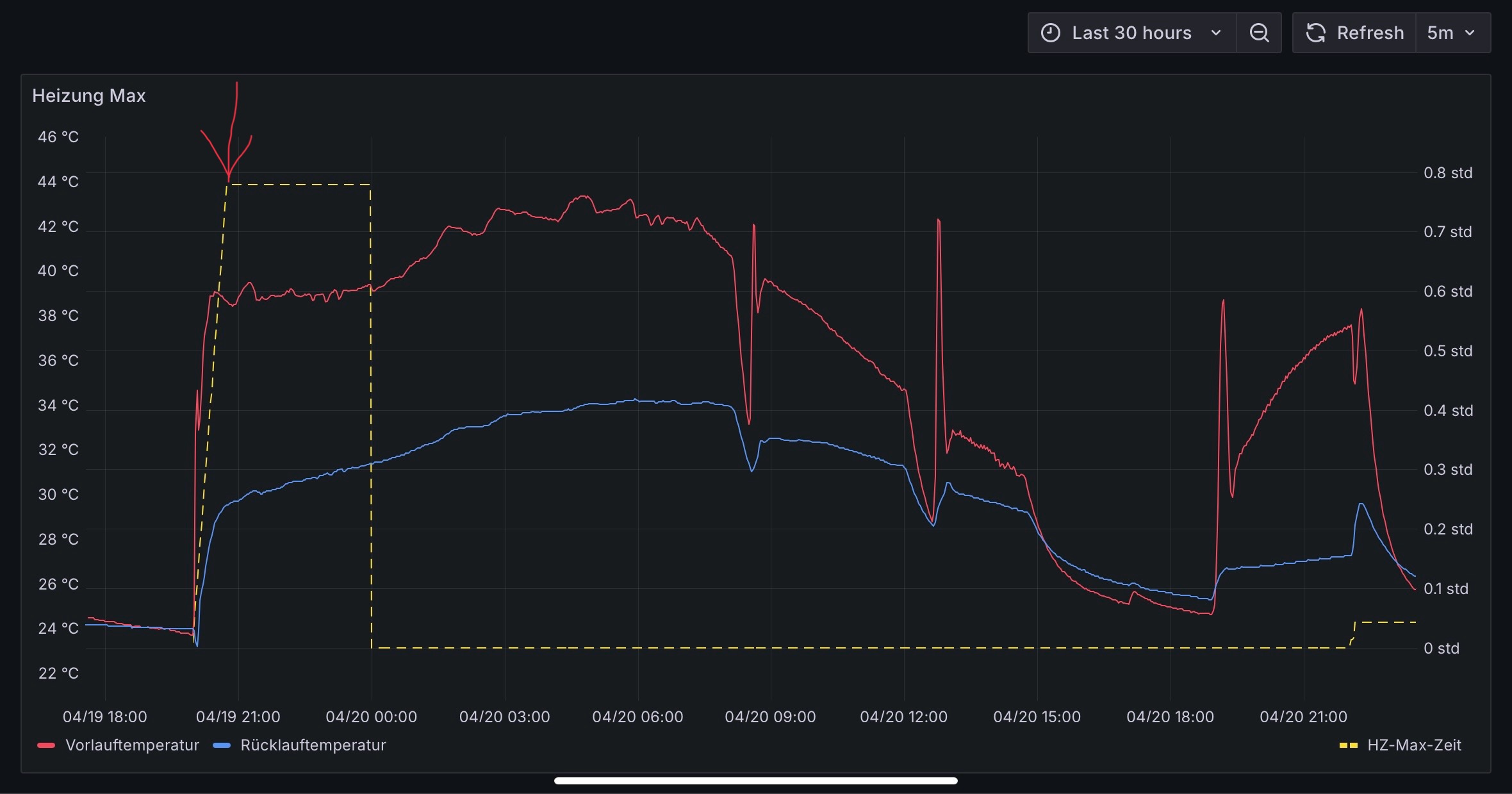

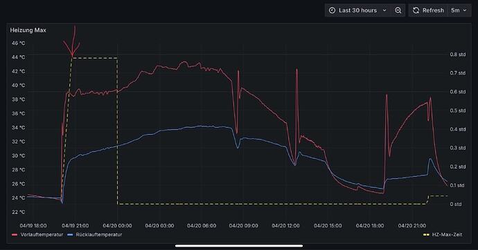

Mein Smart Home hat mir gestern geholfen bei der Fehleranalyse => zu hohe Wärmemengen-Energie :wink:
Ein Ventil in der FB Heizung hat nicht geschlossen:
Stellmotor stand visuell auf geschlossen. Ventil selber war leichtgängig.
Wieder montiert und nochmals angesteuert (An/Aus) und Ventil wurde richtig geschlossen.
Tippe also auf den Stellmotor (Stromlos geschlossen) bedeutet ja das dort ein Federpaket verbaut sein muss um das Ventil zu schließen: kann das jemand von euch bestätigen (ist nicht mein Fachgebiet) :grinning_face:
Alle Stellventile sind hier 22 Jahre alt, habe jetzt ein neues Bestellt
Auf jeden Fall hat es jetzt richtig geschlossen, seit gestern Abend
