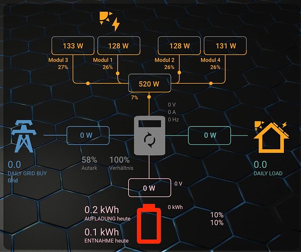

Bastel gerade an der Hacs Sunsynk Power Flow Card Integration rum (wenn die Zeit es zu lässt, die leider momentan knapp bemessen ist).
Fehlen noch ca 80% Entitäten, die muss ich erst noch anlegen (da das Balkonkraftwerk die so nicht bereit stellt). Aber die Karte hat irgendwie was.
Ich habe mir die auch schon ein paar mal angeschaut. Aber doch irgendwie immer wieder dagegen entschieden, weiß auch nicht genau wieso. So wie bei dir schaut sie schon gut aus. :slight_smile: Ich glaube ich hätte es nur gerne noch aufgeräumter.
Da bin ich bei. Ist mir auch noch zu überladen. Bastel da immer dran rum wenn ich mal Zeit finde.

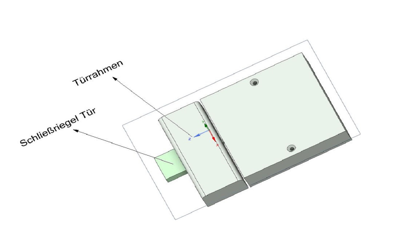

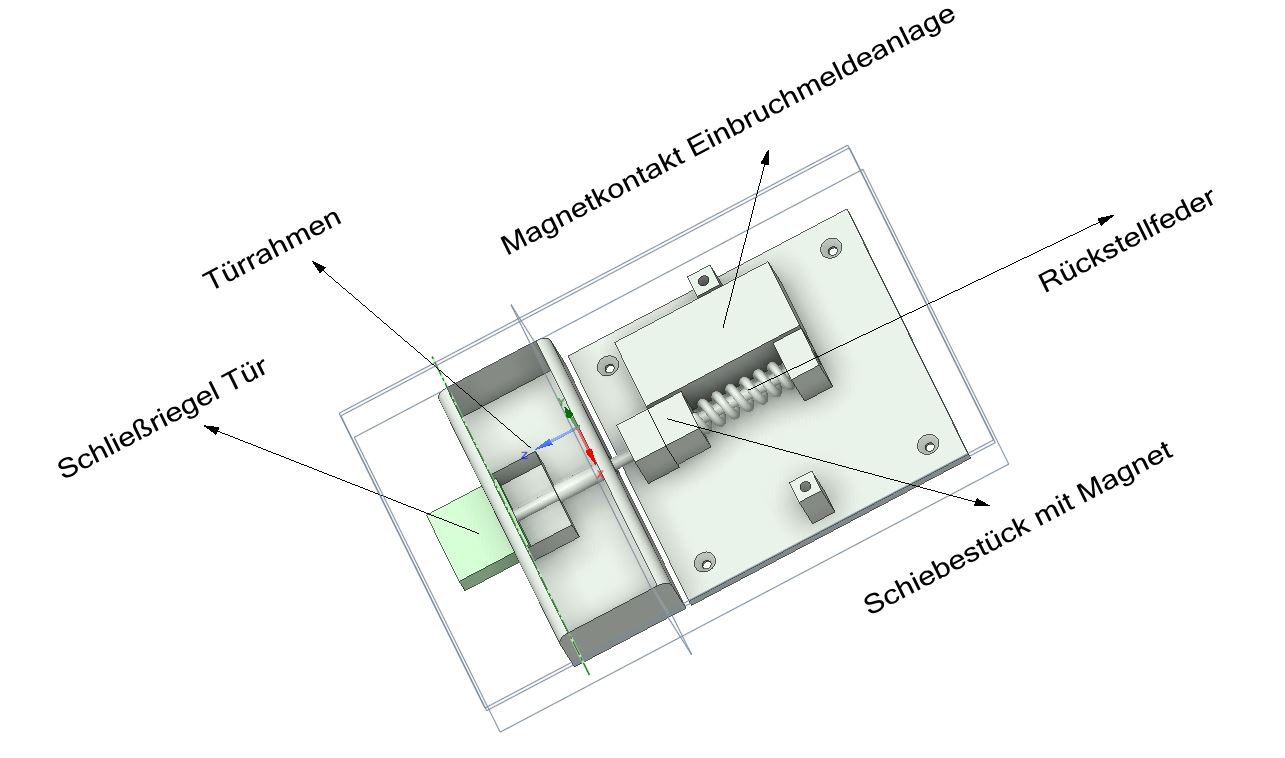

Aktuell in Planung: Eine 3D Konstruktion an meiner Wohnungstür, die beim doppelten abschließen dafür sorgt, dass die Einbruchmeldeanlage automatisch durch Home Assistant aktiviert wird.
Das ist eine richtig klasse Idee! Ich aktivere meine Alarmanlage über HA immer noch manuell, aber das ist eine richtig geniale und praktische Lösung! Berichte gerne mal, ob das gut klappt!

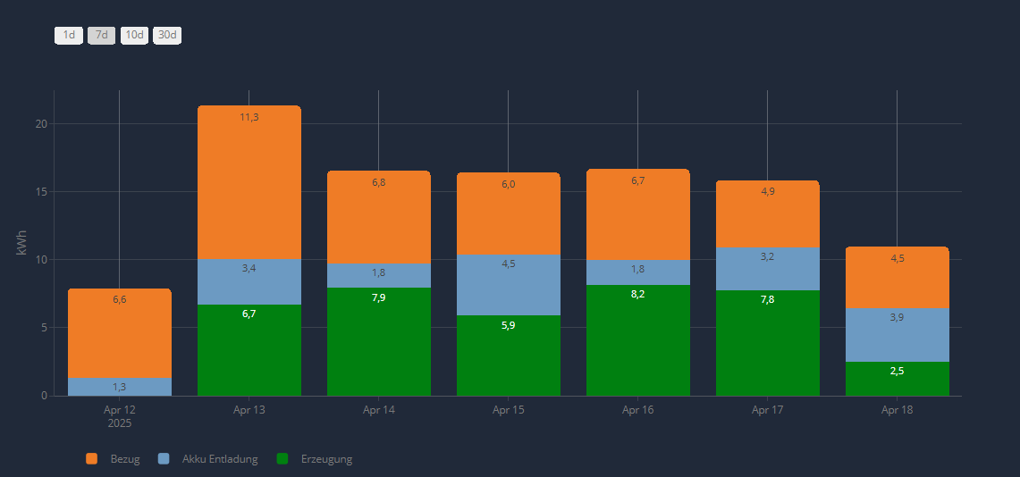

Hi Nicknol. Tolle Sache- würde ich auch gerne anwenden. Gibt es hierzu eventuell eine Art Anleitung?
Hi, schaue dir diesen Beitrag an und du kannst das Balkendiagramm in allen möglichen Varianten erstellen. :slight_smile:
http://community-smarthome.com/t/tutorial-plotly-graph-card-ausfuehrliche-charts-direkt-in-home-assistant/5787
Wow, das ging aber schnell :+1:. Super, vielen herzlichen Dank. Werde es mir gerne anschauen.

Jayjojayson war viel schneller :slight_smile: und hat es viel besser erklärt, als ich es hätte machen können.
Die Balkendiagramme sind die Darstellung, und zwar eine sehr passende.
Mir kam es nicht nur auf die nackten kWh an, sondern auch auf die Euros - die haben schon eine motivierende Wirkung.
Und für die braucht man ein paar Sensoren und Helfer, die natürlich je nach persönlichen Wünschen und Installation sehr individuell sind.
@jayjojayson wenn ich das Tutorial gehabt hätte, hätte ich weniger Zeit gebraucht und Frust vermieden.
Super gemacht! :folded_hands:
Das Laden des Autos über die Wallbox spart gegenüber den öffentlichen Ladestationen auch sehr viel Euros :slight_smile:
Deswegen hab ich die Einsparungen auch mit in das Diagramm übernommen.
Und mal sehen, was die letzten 4 Apriltage noch so bringen.

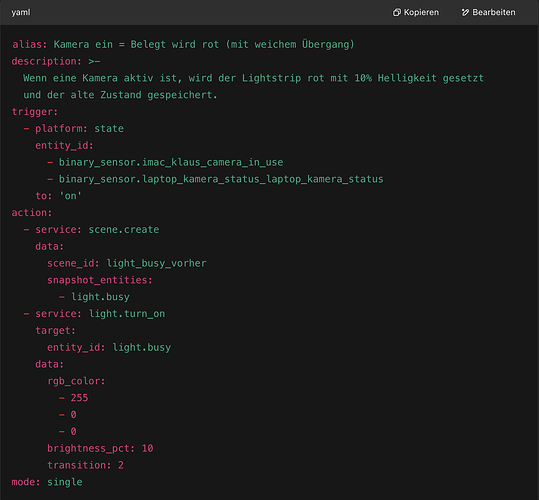

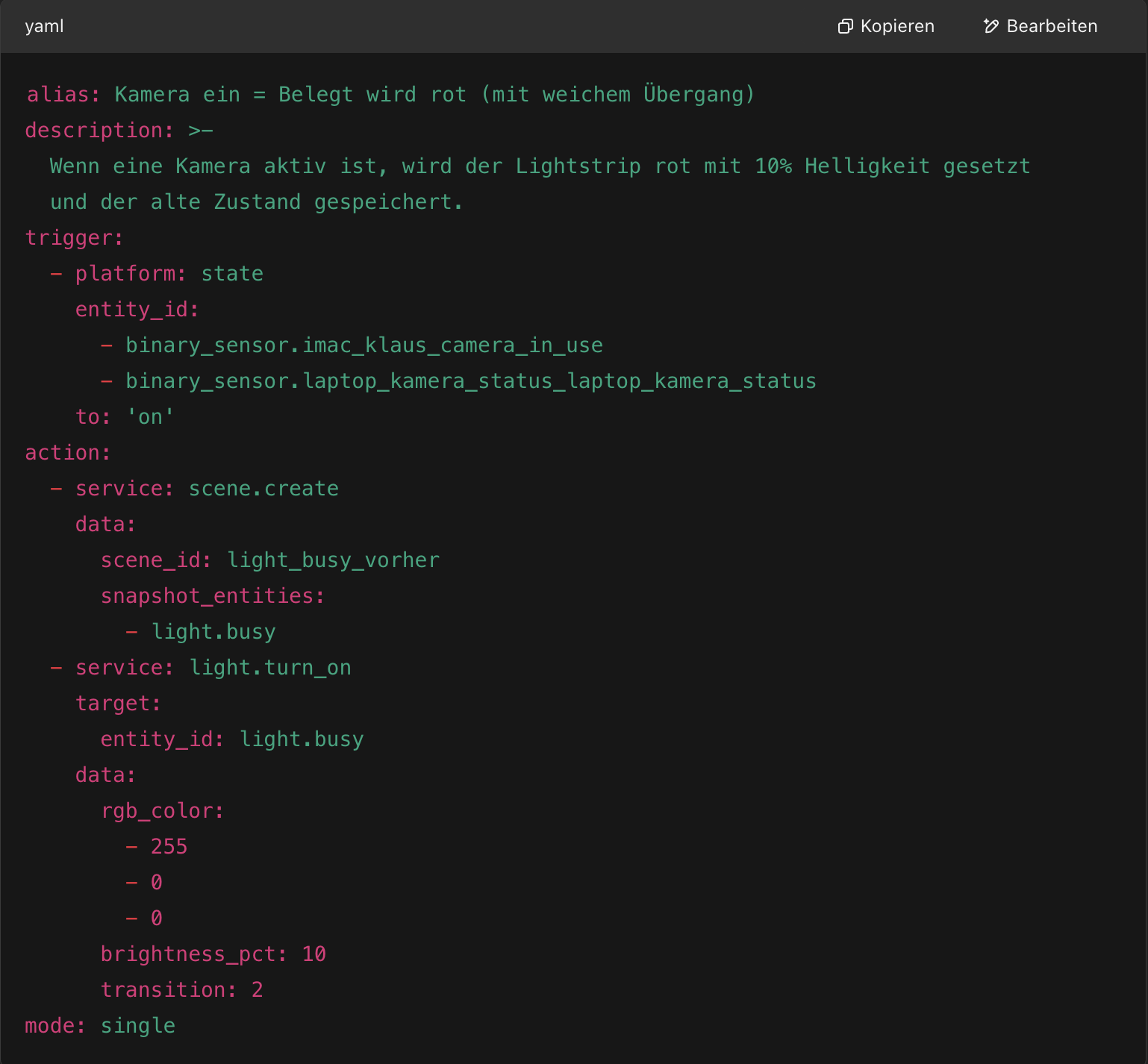

Die eigentliche Herausforderung sind aber meine beiden Computer. Ich arbeite viel von zu Hause aus. Da stellt sich immer wieder die Frage, ob die Kamera läuft oder nicht. Meine Frau kann es nicht ausstehen, ins Büro zu kommen, wenn eine Kamera läuft und ich in einem virtuellen Meeting bin. Ich hab schon vor längerer Zeit einen HUE Lightstrip aussen am Büro angebracht. Der leuchtet grün, wenn ich im Büro bin und keine Kamera aktiv ist, und rot, sobald die Kamera eingeschaltet ist. Bisher habe ich den Light Strip immer manuell geschaltet. In der Hektik kann man das aber schon mal vergessen.
Home Assistant hat’s mir ermöglicht, den Status der Kamera direkt von meinem Mac zu übernehmen, also war das kein Problem. Auf meinem Firmen-Laptop mit Windows 11, auf dem ich keine Admin-Rechte habe, war die Herausforderung schon viel größer.
ChatGPT schlug mir vor, das Ganze über MQTT zu realisieren. Dafür braucht man keine Adminrechte auf dem Windows Laptop und nach einiger Zeit hat es tatsächlich funktioniert. MQTT wird im Home Assistant schon genutzt, deshalb musste ich das nicht extra einrichten.
ChatGPT hat mir ein Python-Skript gegeben, mit dem ich auf meinem Windows-Laptop eine EXE-Datei erstellt habe. Das hatte ich vorher noch nie gemacht, aber es hat super geklappt. Wenn ich die EXE-Datei starte, zeigt mir der Home Assistant MQTT Broker einen neuen Sensor an, der den Status der Windows-Kamera anzeigt. Das Skript ist so aufgebaut, dass der Sensor, falls vorhanden, zuerst gelöscht und dann neu automatisch angelegt wird. Das verhindert Leichen, aber der Sensor heißt immer gleich, damit die Automation damit problemlos umgehen kann.
Jetzt konnte ich beide Kameras direkt mit dem HUE Lightstrip verbinden und über den Home Assistant vollautomatisch umschalten.
Bisher bin ich echt zufrieden mit der Performance von ChatGPT. Klar, manchmal musste es für die eine oder andere Automatisierung ein paar Runden durchlaufen, bis alles so lief, wie ich es mir vorgestellt habe. Von Hand hätte ich das nie in der Qualität hinbekommen.
Beispiel yaml für beide Kameras:
