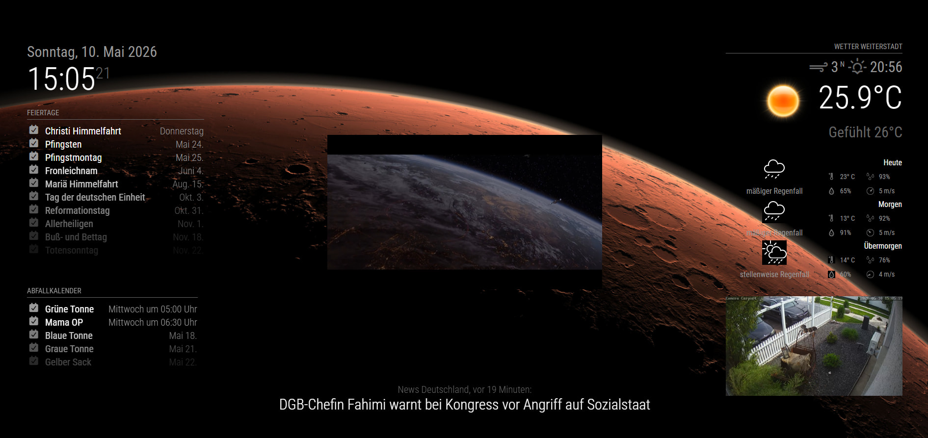

Habe mal ein altes Projekt rausgeholt und ein bisschen herumgebastelt, ich denke das wird so
auf dem TV im Büro laufen, wenn nichts anderes läuft :slight_smile:

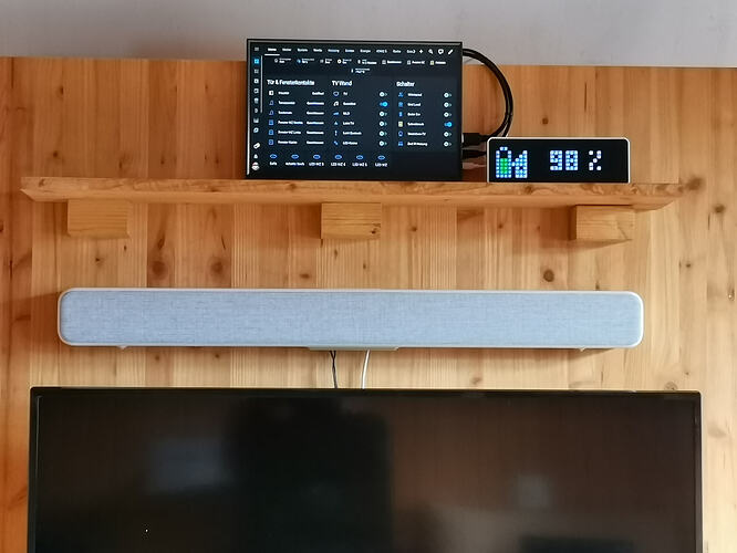

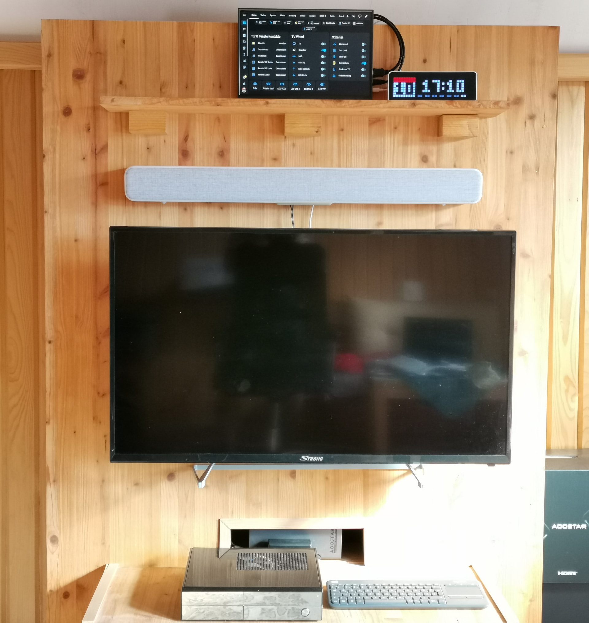

Habe heute mal mein altes 10 Zoll Huawei Tab für die Steuerung von HA ersetzt gehen ein 14 Zoll Touch Display mit einem Rpi 3+ und Touchkio drauf an meine TV Wand gemacht! Dort ist es zentral und man kann es von jedem Platz aus sehen! Kabel habe ich so gut wie es geht verstecken können, man sieht zwar ein wenig was davon, aber anders ging es nicht!
Die TV Wand kann ich wie eine Tür nach vorne öffnen und hinter halb steht auch jetzt mein neues NAS mit Proxmox und den ganzen VM’s und LXC Container! Auch Ollama läuft jetzt dort auch drauf mit OpenWebUI und OpenRouter Ai.
